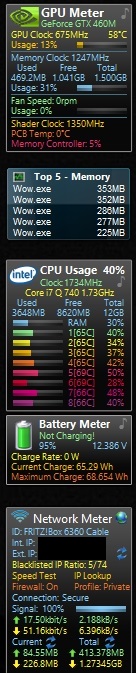

noch ist ist ein i7 drin und da werden alle 8 Thread beansprucht dort läuft WoW 12-16 mal
Dann weißt du ja eigentlich schon daß ein Xeon für dich besser ist und daß alle Threads komplett genutzt werden.
Dazu kommen der höhere Takt und die bessere Kernleistung.
Ja es sind auf jeden Fall alle 8 Thread gleich in Benutzung
