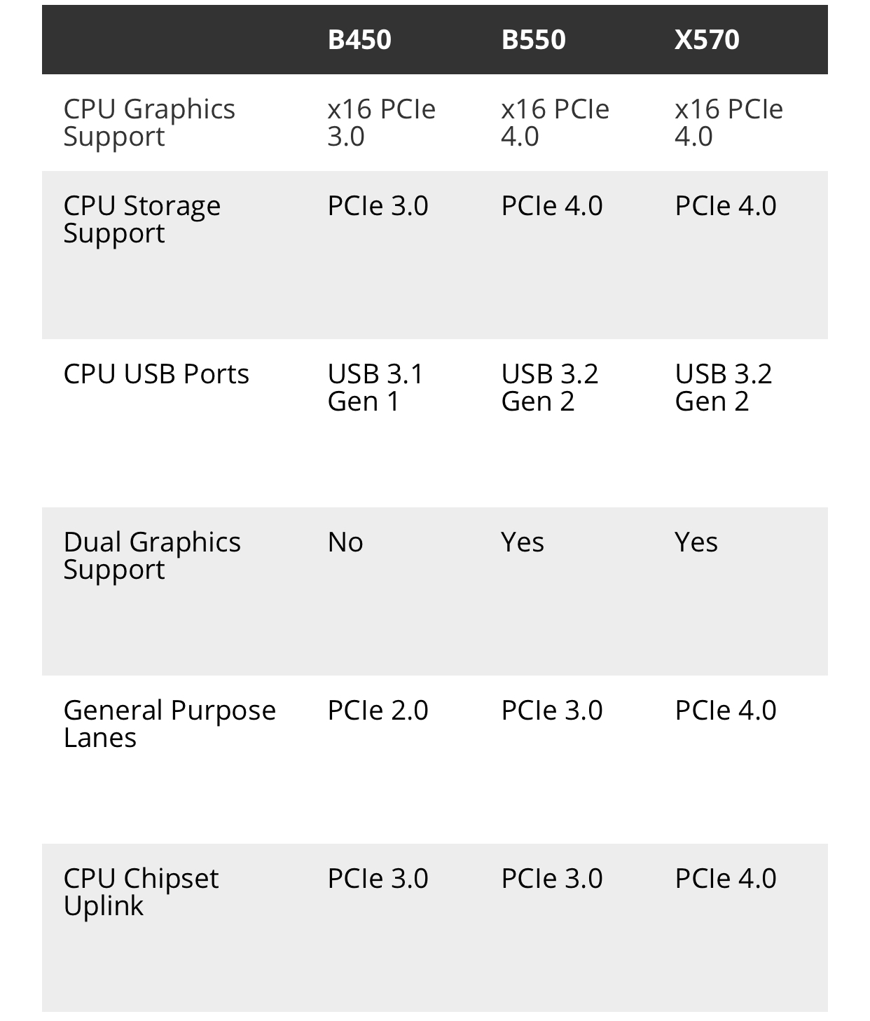

Boerny schrieb:
Der chipset link bei x570 ist pcie 4 und bei b550 pcie 3. Mehr steht da oben in der Tabelle nicht. Hier noch mal ein link der das bestätigt.
Preislich werden die beiden sich voraussichtlich sehr nahe kommen da B550 Boards wohl nicht so günstig werden wie zuerst gedacht.
Ob du den Aufpreis (entweder jetzt für x570 oder später für B550) zahlen willst liegt ganz bei dir. Da musst du Preis Leistung technisch selbst Abwegen.
Edit: Navi 2 sagt mir grade garnichts. Meinst du die neuen CPUs oder GPUs?
Nehme an, dass ein 4.0 Chipset Uplink bedeutet, dass alle PCIe Slots 4.0 unterstützen.
PCIe 4.0 Support für Storage & GPU ist bei B550 auf alle Fälle da.
Navi 2 / RDNA 2 wird die neue GPU Architektur
CPU Chipset Uplink ist die Verbindung vom Chipsatz zur CPU ;)
Reaktionen: ridgero
Beim B550 liefert die CPU die PCIe 4.0 Lanes und beim X570 die CPU und der Chipsatz zusammen.
Dadurch stehen beim X570 mehr PCIe 4.0 Lanes zur Verfügung, wodurch der zweite m.2-Slot auch mit PCIe 4.0 angesteuert/betrieben wird.
Für einen Spiele-PC bietet der B550 alles nötige, wer Bildbearbeitung oder Video-Schnitt macht, profitiert bei Einsatz von zwei NVMe m.2 von der PCIe-Anbindung
Reaktionen: Raidr und ridgero

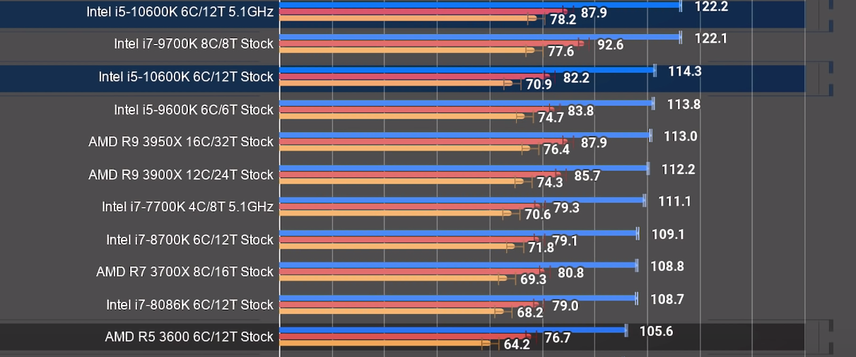

Kurzer Auszug aus GTA V bei Gamers Nexus, natürlich sollte man unbedingt den i5 bei über 400 € mit Board zu 5,1 GHz zwingen, dann hat er tatsächlich 15 % Vorsprung gegen einen STOCK 3600er... Stock vs. Stock sind dann noch 8 %... klar, sollte man dafür direkt 100 € mehr hinlegen... sind ja nur 33 % mehr Invest... ist übrigens beides bei 3200C14 RAM - also schon Richtung OC auf beiden Seiten... Ich sag ja nicht, dass ein Intel nicht schneller ist in Games, aber eben auch nur, wenn man ihn richtig nutzt, obenrum zieht er erst richtig davon, das werden aber eben nur 3 % der Nutzer wirklich ausloten wollen... für alle anderen bietet ein 3600 mit halbwegs passablen RAM definitiv mehr fürs Geld!
naja und der 4000er ryzen wird mit ziemlicher sicherheit auch nicht an comet lake in spielen vorbei ziehen, amd wird zwar die latenzen verbessern und näher dran kommen...aber gleichwertig? extrem unwahrscheinlich wenn intel im worst case 30% vorne liegt. wenn die in solchen szenarien auf 15% dran kommen...und avg noch 5-10% hinter her hinken ist das schon verdammt gut...jetzt nen Ryzen zu kaufen um dann auf den 4000er upzugraden ist doch kompletter quatsch, man wird mit dem Intel dann trotzdem günstiger fahren und hat mehr Spieleleistung. Diese Argumentation gabs schon seit dem 1000er Ryzen und es ist komplett in die Hose gegangen weil der 8700K als Ryzen 1000 Konter immer noch schneller ist als der 3000er. Also kauft man jetzt eine CPU womit man sich langfristig gut aufgehoben fühlt, das ist dann Sache vom TE zu entscheiden ob er für mehr Leistung halt etwas mehr ausgibt.
Wenn man jetzt anfängt zu sagen kaufe jetzt eine CPU und tausch die bald wieder, dann wäre es sowieso sinnvoller Intel zu nehmen, einfach weil die Tiger Lake Kerne in Form von Rocket Lake einfach verdammt stark sind, da wird sich AMD auch mit dem 5000er Ryzen verdammt schwer gegen tun, die Ice Lake / Tiger Lake Core Architektur die dann auch bei Rocket Lake kommt, ist schon verdammt gut, nur fehlts halt noch am Takt in 10 nm, daher kommen die ja in 14, da kann man ja schon abschätzen, dass da 20-30% drauf gelegt werden im Vergleich zu Comet Lake. Vorrausgesetzt wir sehen 5 ghz, aber in 14nm wäre es schon verdammt unwahrscheinlich wenn Intel das nicht schafft.
der unterschied zwischen 10600k und 3600 ist schon nur marginal und mehr messbar als spürbar. der aufpreis für den 10600k ist alles andere als angemessen. das geld in ne bessere gpu und das 3600/10400-gespann dreht kreise um den 10600k mit ner gpu für nen dreistelligen betrag weniger!
