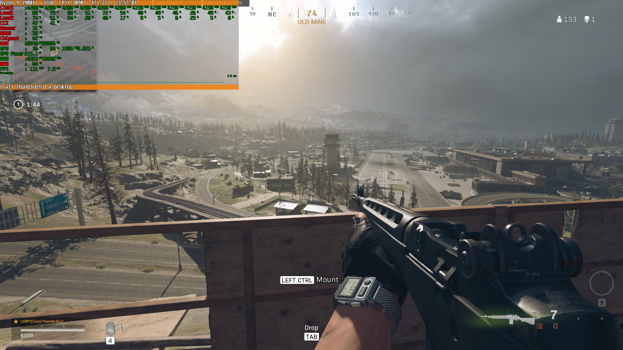

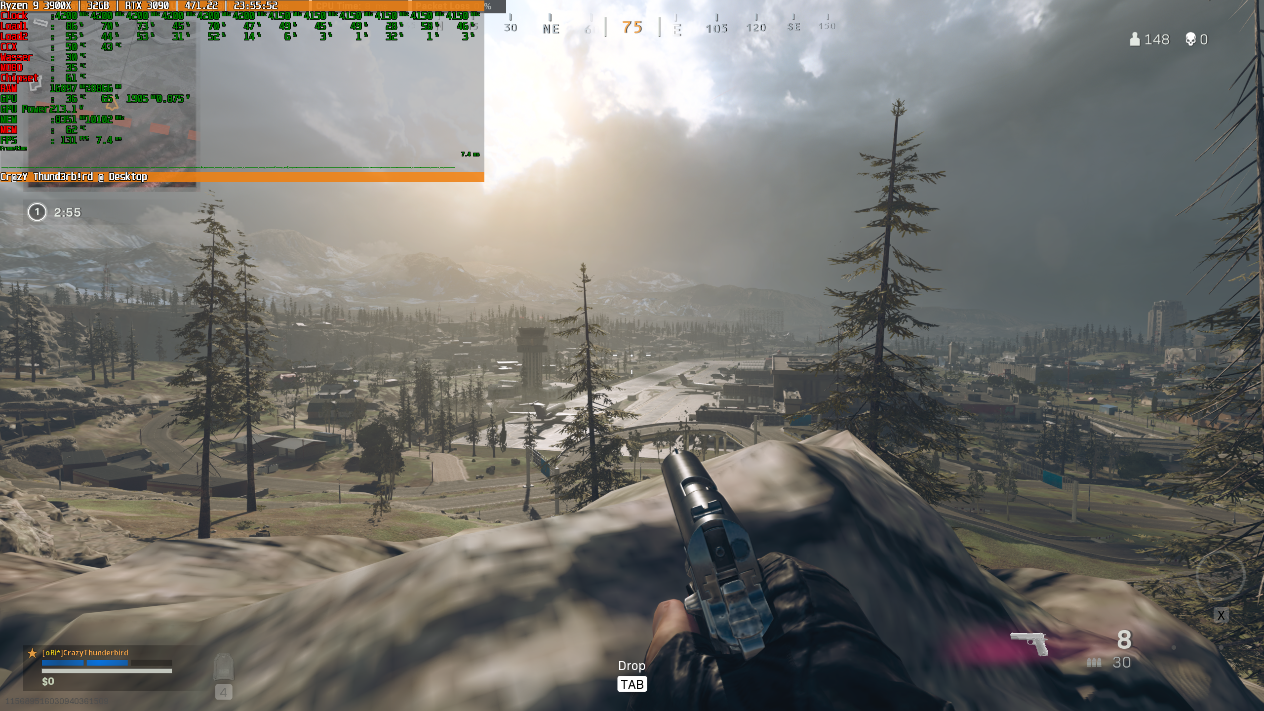

Ich habe mal mit Afterburner die Frametime als Graph anzeigen lassen, jedesmal wenn ich diese Ruckler verspüre, geht oben links auch der Graph nach oben..
Ich habe gerade Valorant runtergeladen und eine Runde getestet - keine Probleme.

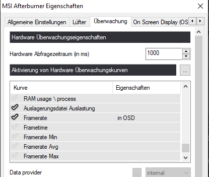

Siehe auf dem Foto, wähle hier Framerate, Framerate Min und Framerate Max aus. Deine GPU ist bei gerade mal 68% Auslastung?
Sultanrush
Banned
- Feb. 2021
- 2.581
Nimm mal Frametime raus und Framerate hast du eben nicht aktiviert.

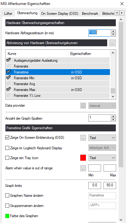

Prozessortakt ist gemeint dort für die GPU. Um den Prozessortakt (CPU) anzeigen zu lassen brauchst du zusätzlich HWinfo tool.
Bild ist zu groß.. musste es hochladen
Screenshot
Hoffe, dass jetzt alles passt.. Min Framerate und Max Framerate werden irgendwie nicht angezeigt.
Screenshot

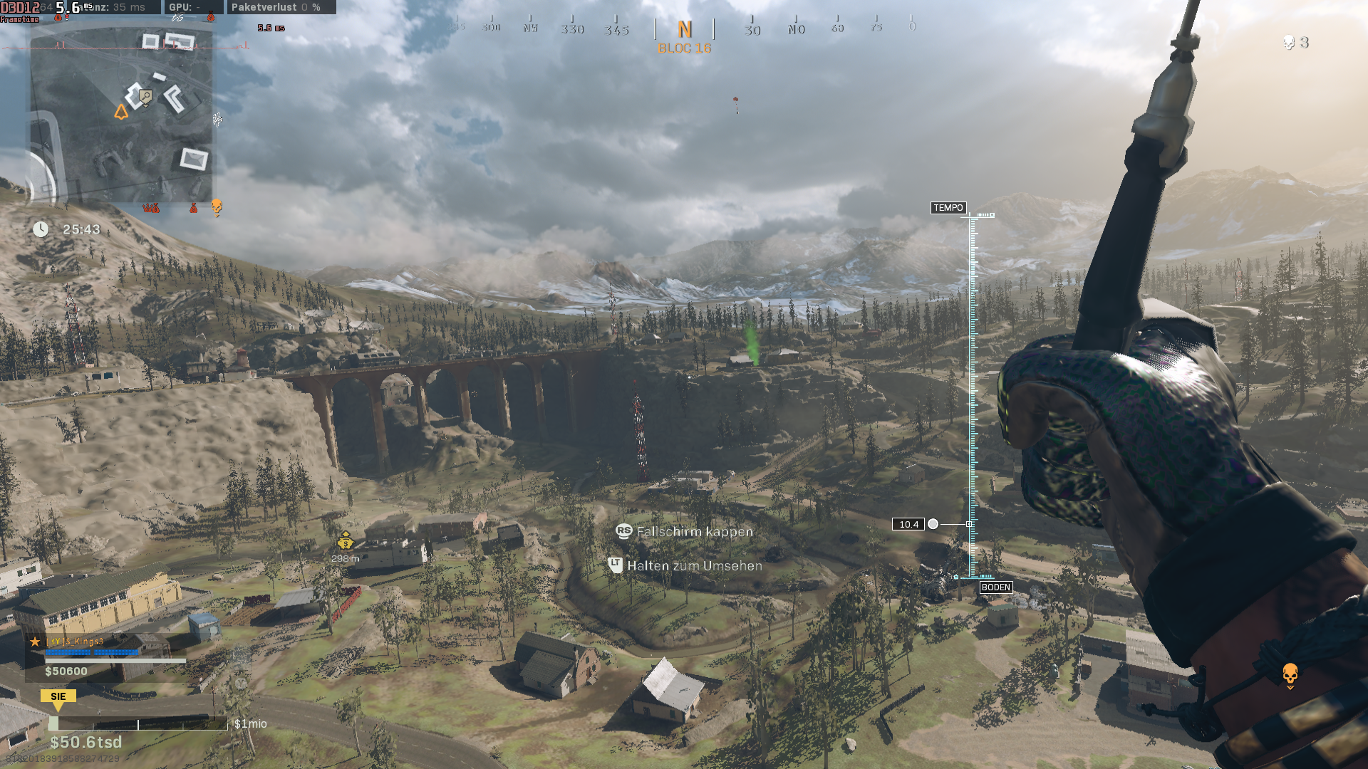

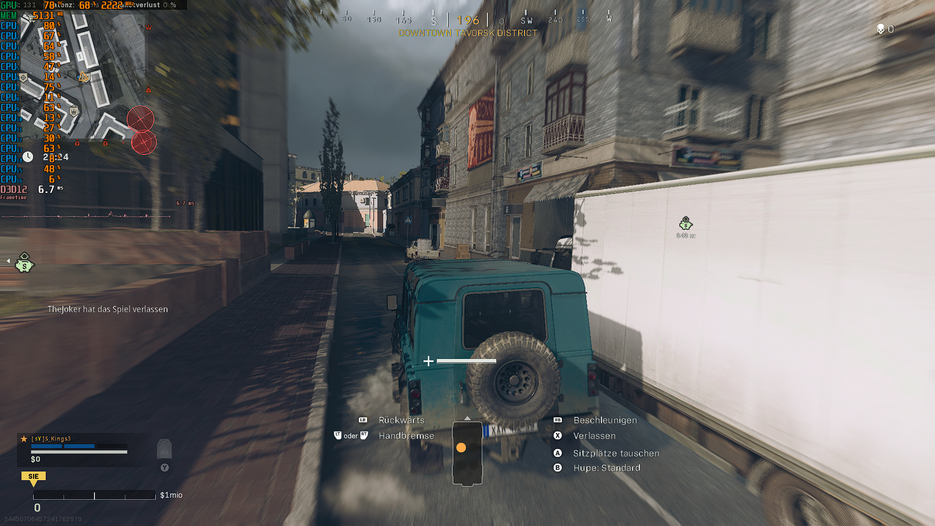

Sieht mir aus als das der CPU irgendwann im boost fällt, da er einfach zu warm wird und dadurch ruckelts dann eben, weil die CPU die GPU nicht mehr füttern kann!
Hier mal von mir eben mit dem aktuellen Setup, notiz zum setup, cpu und gpu "manuell" eingestellt, da ist bei meinem system der sweetspot, taktet nicht runter und hält die Taktraten komme was wolle, thermisch... siehste ja hab ich noch ne menge luft:
