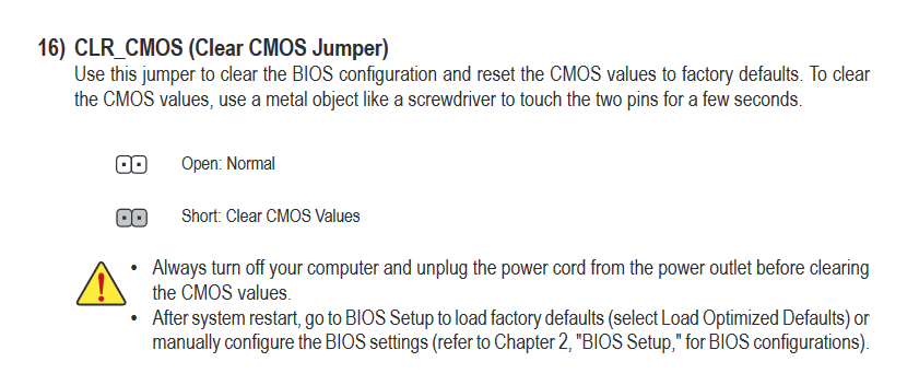

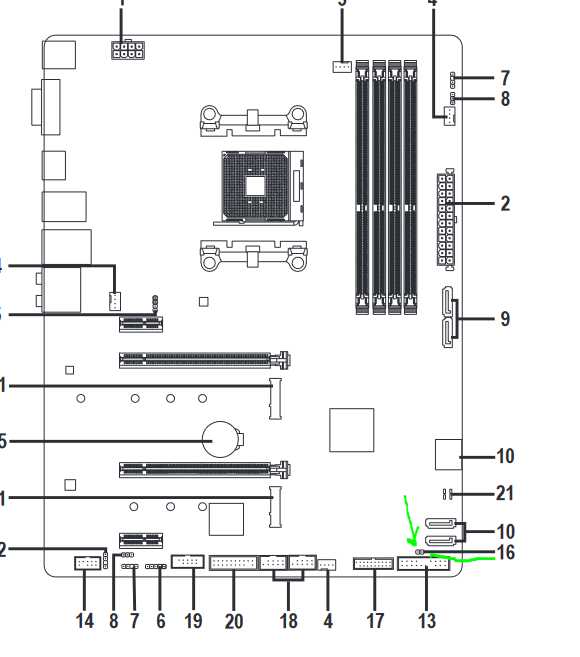

Mach ein BIOS-Reset (CmosClear) mit überbrücken der PINs auf dem Mainboard (Handbuch),
wenn die alte CPU wieder verbaut ist.

Ich bin mir nicht sicher kann man irgendwie sehen dass es zurückgesetzt ist weil habe es gemacht aber laufen tut immer noch nichts
Pins überbrückt für mit einem Schraubenzieher?
