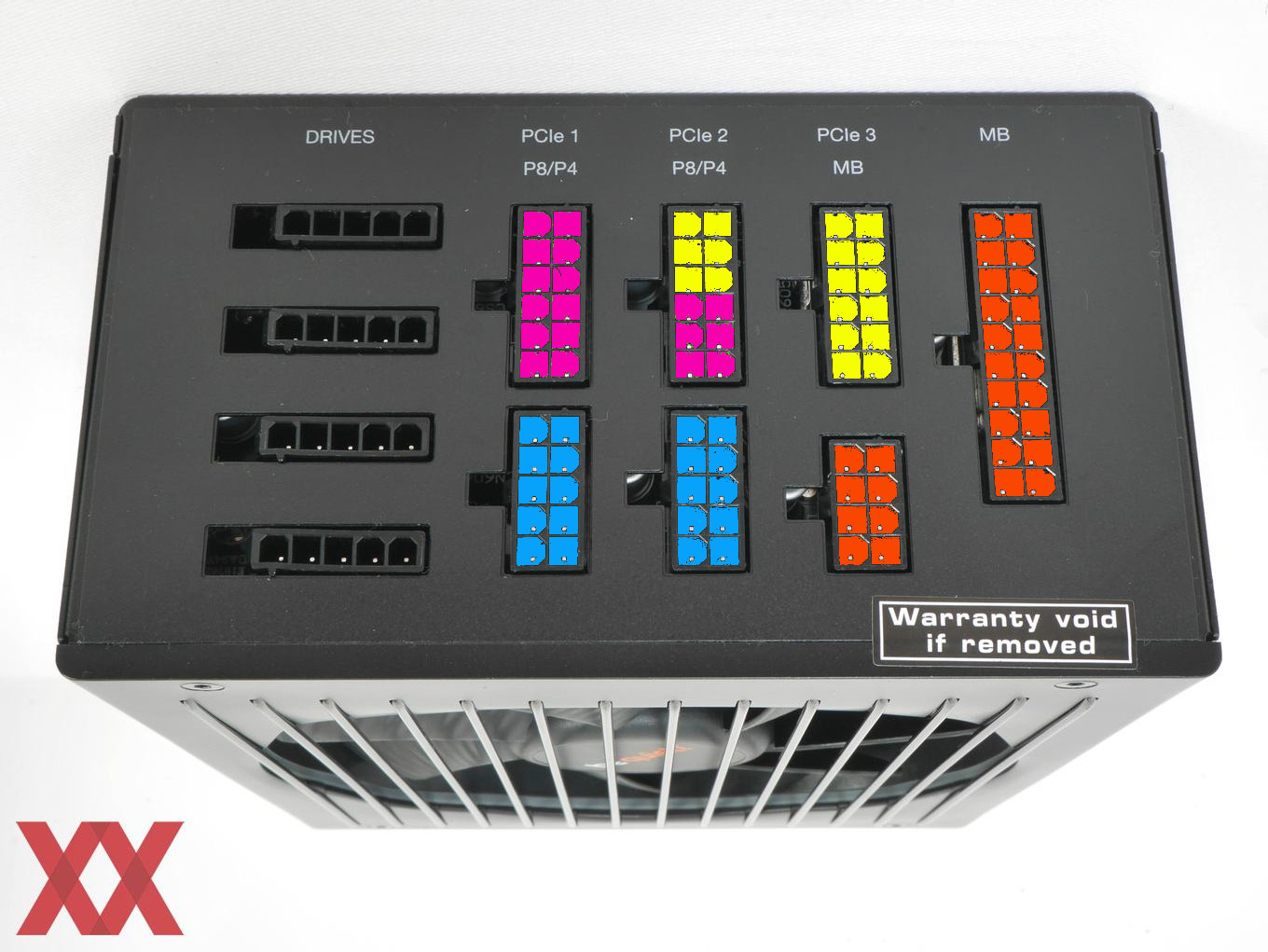

Fraagi3 schrieb:
und beim Netzteil in die pci Stecker richtig?
Nein, das 4er 8er Kabel kommt genau wie das 8er am Netzteil auch in eine P4/ P8 Buchse!
Die PCIe- Buchsen am Netzteil sind nur für PCIe- Endgeräte gedacht, in deinem Falle also eine Grafikkarte.
@Motorrad Ja so meinte ich das. Aber ob p4 oder p8 im MB steckt? Ich habe p4 drinne.
Bzw. Am Netzteil heißt es ja pci auch der p8 Stecker ist in einem pci steckplatz weil es nirgendsanders rein passt.
Am Netzteil sind beide Buchsen für den CPU- Zusatzstrom mit P4/ P8 beschriftet. Zur Versorgung des Mainboards sollte eine Kabelverbindung 8 polig am Mainboard in die P4/ P8 Buchse des Netzteils gesteckt ausreichen.
Den Q- Flash führst du genau nach Anleitung im Handbuch durch. Oft ist der Vorgang auch auf der Seite zum Mainboard extra aufgeführt.
Nein!
Die obere Beschriftung gilt hier für die oberen Buchsen und die Beschriftung darunter für die unteren Buchsen.
Erläuterung zu den Farben:
Dein Netzteil sieht doch so aus, jetzt mal ohne meine farblichen Markierungen?
Die Aufdrucke PCIe 1 bis 3 stehen für die oberen drei 12 pol PCIe- Buchsen und die Aufdrucke P8/P4 stehen für die beiden unteren 10 pol Buchsen.

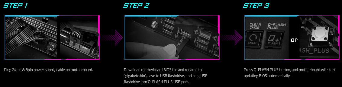

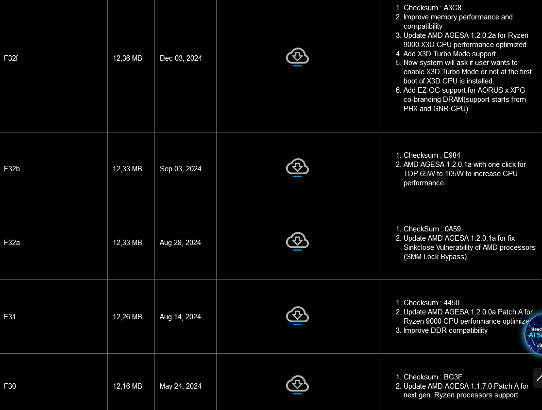

Q- Flash Plus (etwas über die Hälfte runterscrollen und dort unter Quick Control Elements den Pfeil nach rechts drücken: https://www.gigabyte.com/de/Motherboard/B650-AORUS-ELITE-AX-V2#kf
Dein verwendeter Prozessor wird ab BIOS- Version F30 unterstützt.
Eventuell findest du dazu auf dem Mainboard einen Aufkleber, auf dem die "verbaute" BIOS- Version aufgedruckt ist.
BIOS- Versionen ab F30:
https://www.gigabyte.com/de/Motherboard/B650-AORUS-ELITE-AX-V2/support#support-dl-bios

Ja genau bei den blauen steht halt pci dran dort habe ich die cpu Anschlüsse drinne und die roten das Mainboard das passt. 😔
Ich habe das Bios update auf den Stick gezogen entsprechend genannt und auch als bin gespeichert.
Stick in den BIOS USB port und Q-Flash auf der Rückseite gedrückt. PC geht an für ca. 3 sek und direkt wieder aus. Keine Blinken nichts..

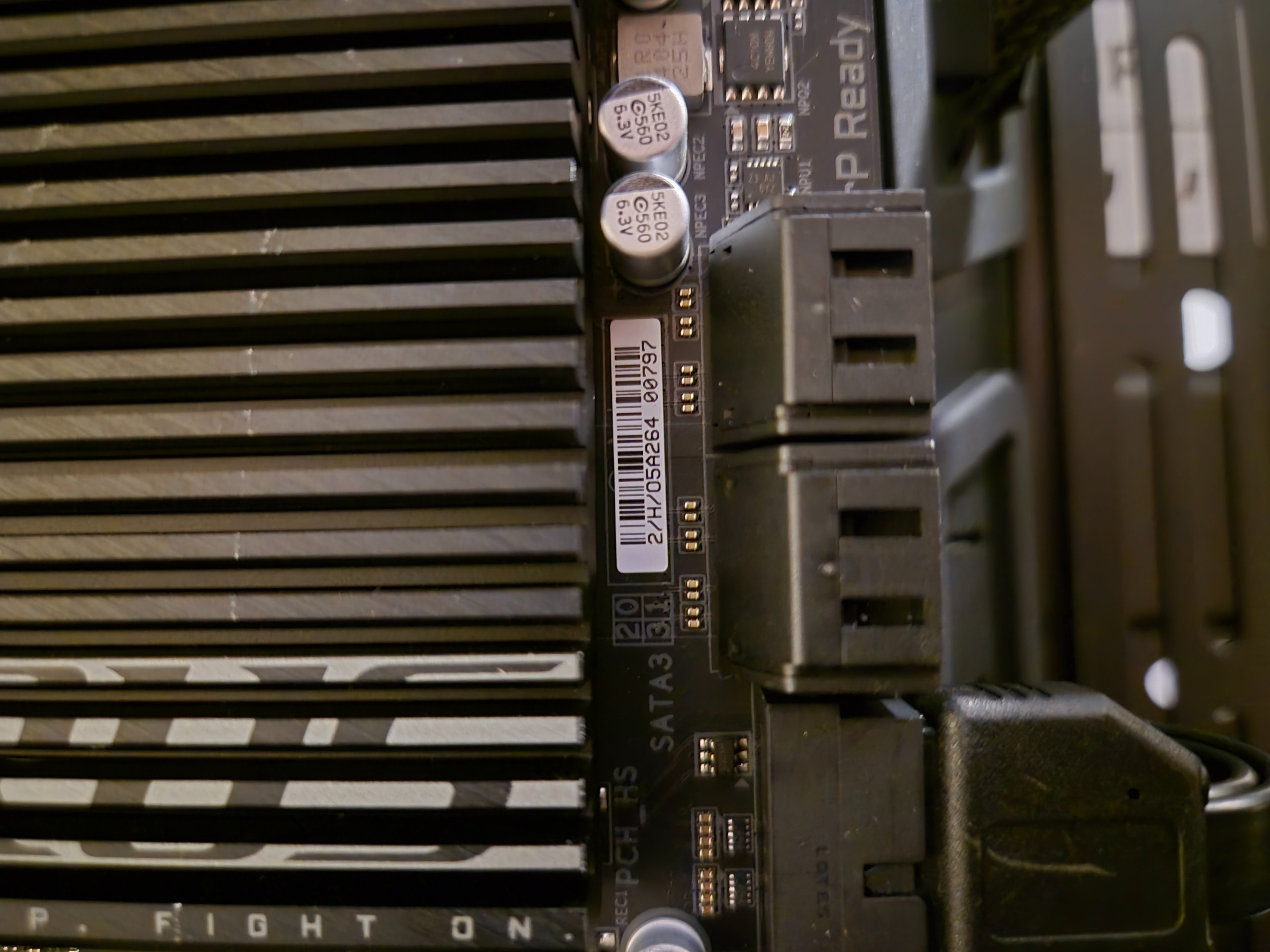

Aufkleber mit BIOS Version ist keiner da.

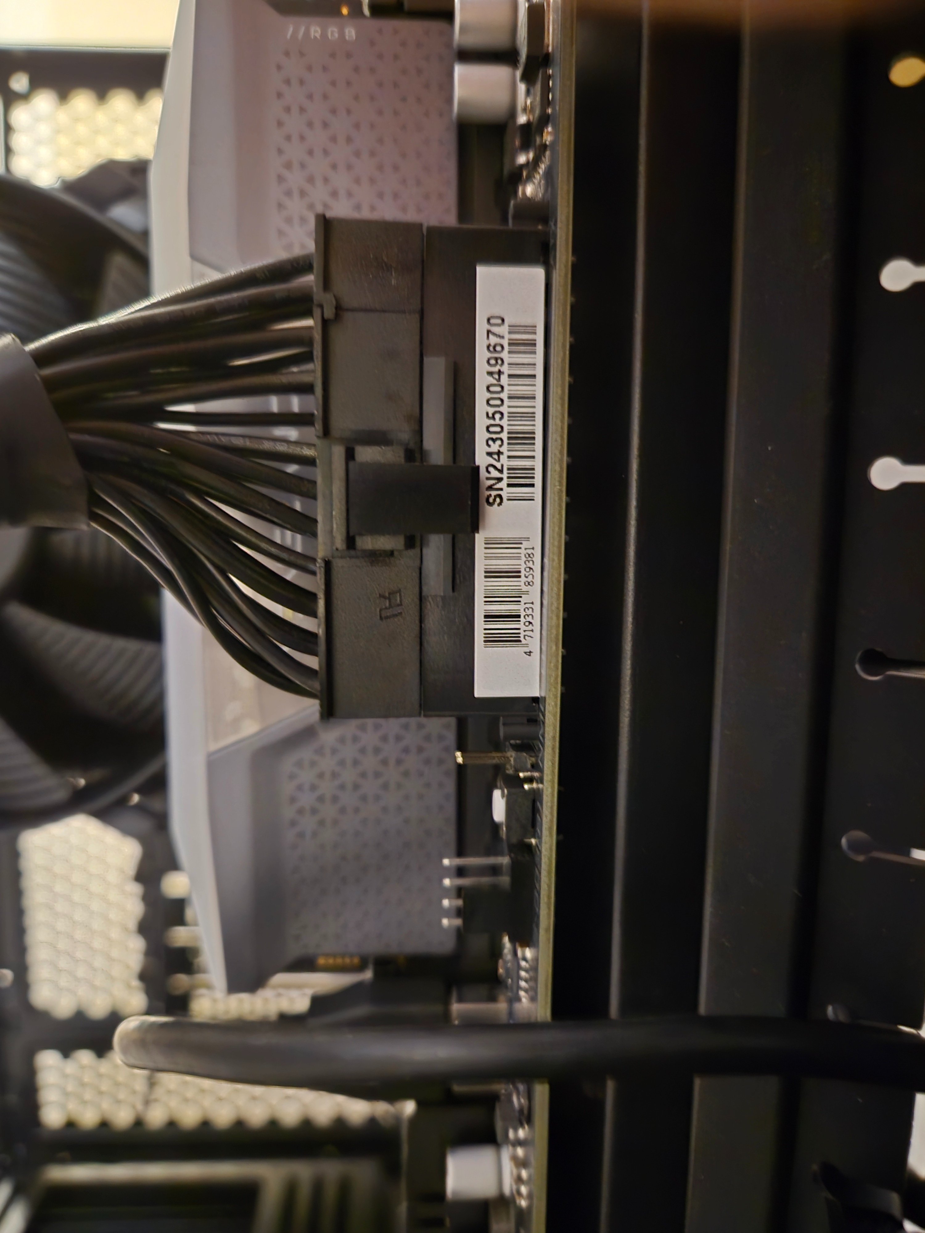

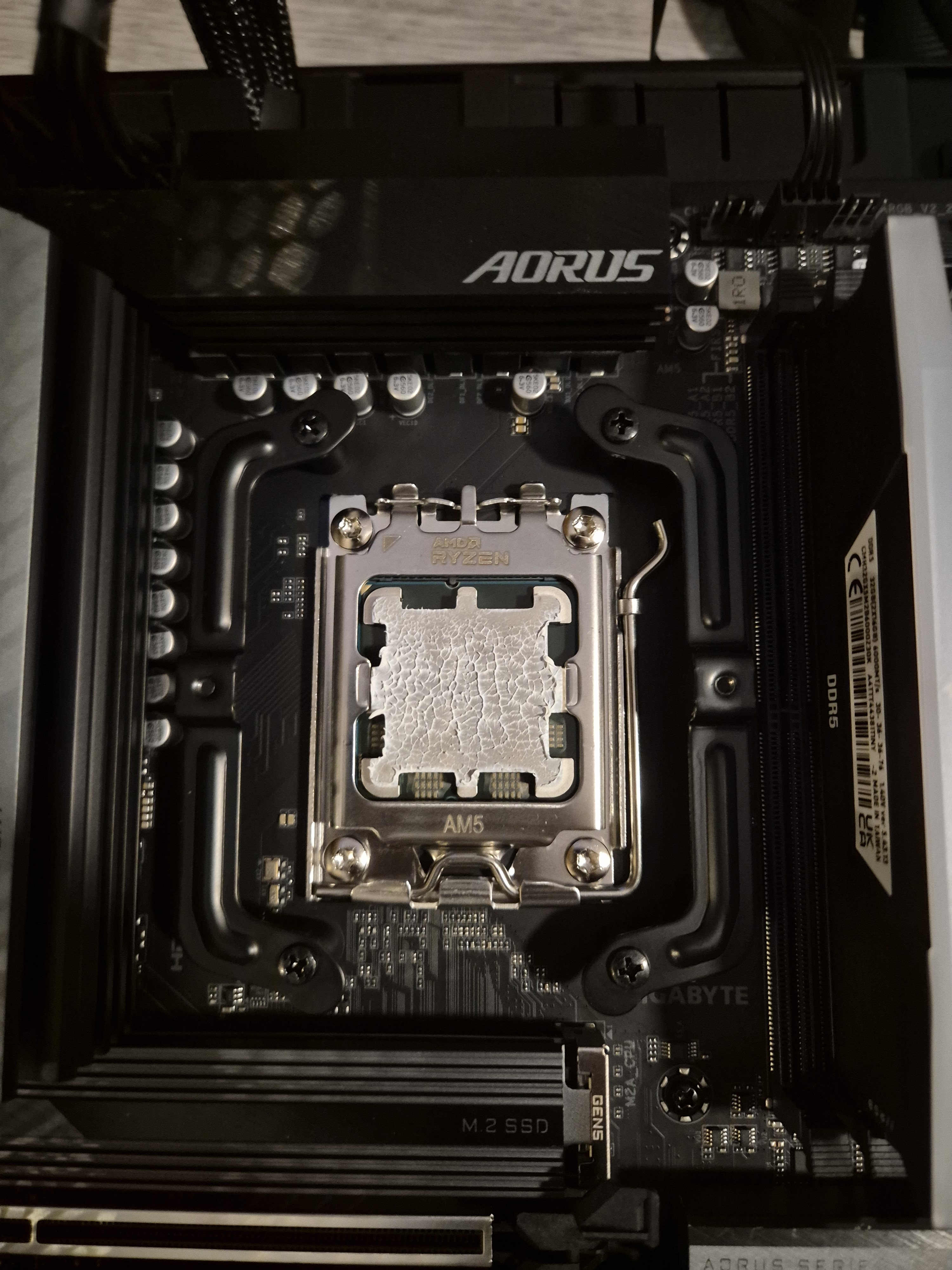

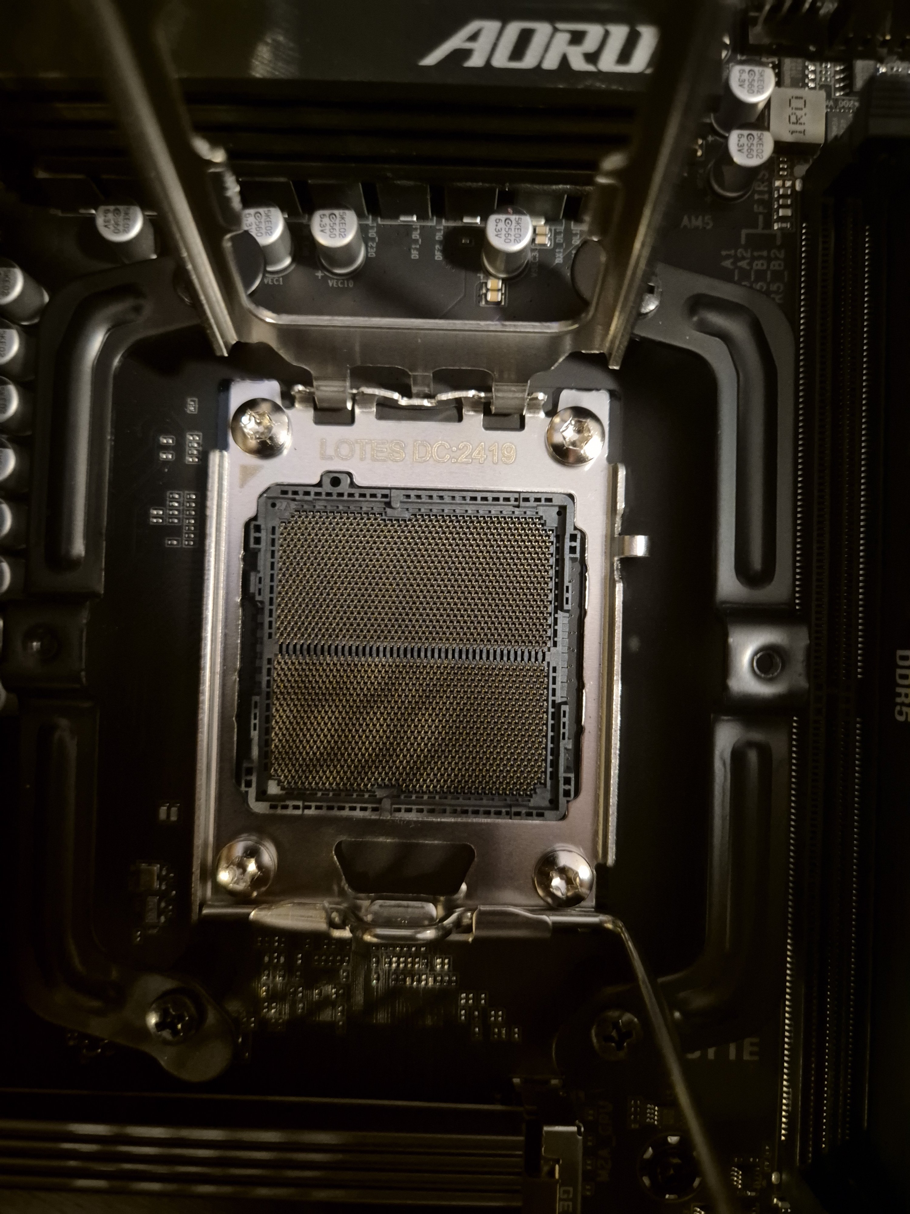

Dann starte mal den Flash- Vorgang ohne eingebauten Ram. Zur Not kannst du auch den Flash- Vorgang ohne eingebaute CPU durchführen.
Voraussetzung hierfür ist nur, daß der 24 pol ATX- Stecker und der 8 pol CPU- Zusatzstromstecker mit dem Mainboard verbunden ist.

Die neuste F32f

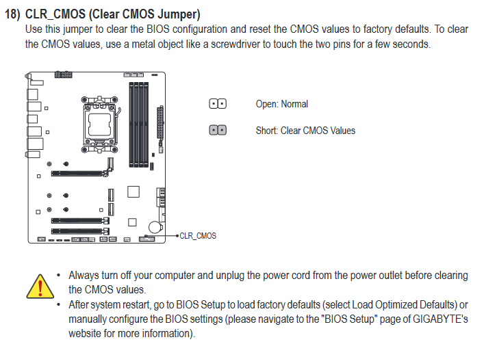

Dann mache mal als nächstes einen CMOS clear genau nach Anleitung im Handbuch.
Handbuch (Seite 29 von 38): https://download.gigabyte.com/FileL...1101_e.pdf?v=7f0ec1da7c35fdaf01db8d68a3096aa7

Nach CMOS clear selbe Problem.

"Unten rechts" am MoBo, direkt über den Anschlüssen für das Case (Pwr-Switch, Reset-Switch, HDD-LED, Pwr-LED, etc.) hast Du den "Clear CMOS"- Jumper. Du ziehst den Stecker vom Netzteil raus, drückst zwei bis dreimal den Start- Knopf am Case und dann überbrückst Du den "Clear-CMOS"- Jumper für einen kurzen Moment mit einem kleinen Schraubenzieher. Damit wird das BIOS auf Werkszustand gesetzt. Bei einem B650- Chipsatz und einem 7800X3D braucht es eigentlich kein BIOS- Update. Die CPU sollte mit jedem BIOS der 600er Serie laufen.

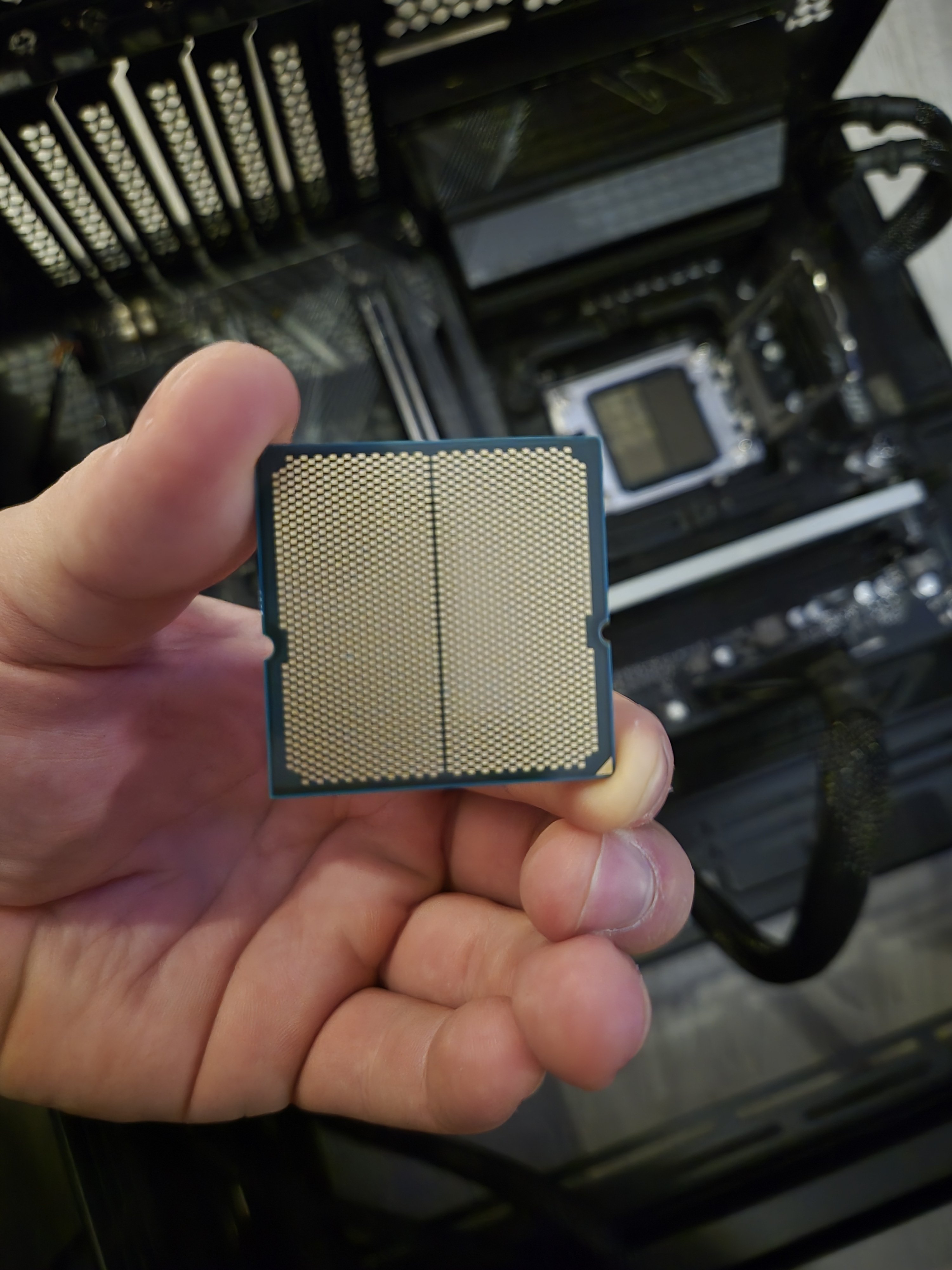

Wenn das nix bringt, bitte einmal die CPU ausbauen und nachschauen, ob dort alles in Ordnung ist und beim Einbau drauf achten, dass der Anpressdruck passt.

Ansonsten machst du am besten weiter mit dem, was Hagen_67 schon geschrieben hat. Also Monitoreingang kontrollieren und dann bei der CPU erstmal den Anpreßdruck des Kühlers etwas reduzieren und sie dann eventuell auch ausbauen um deren Kontakte und den Sockel optisch kontrollieren zu können.
