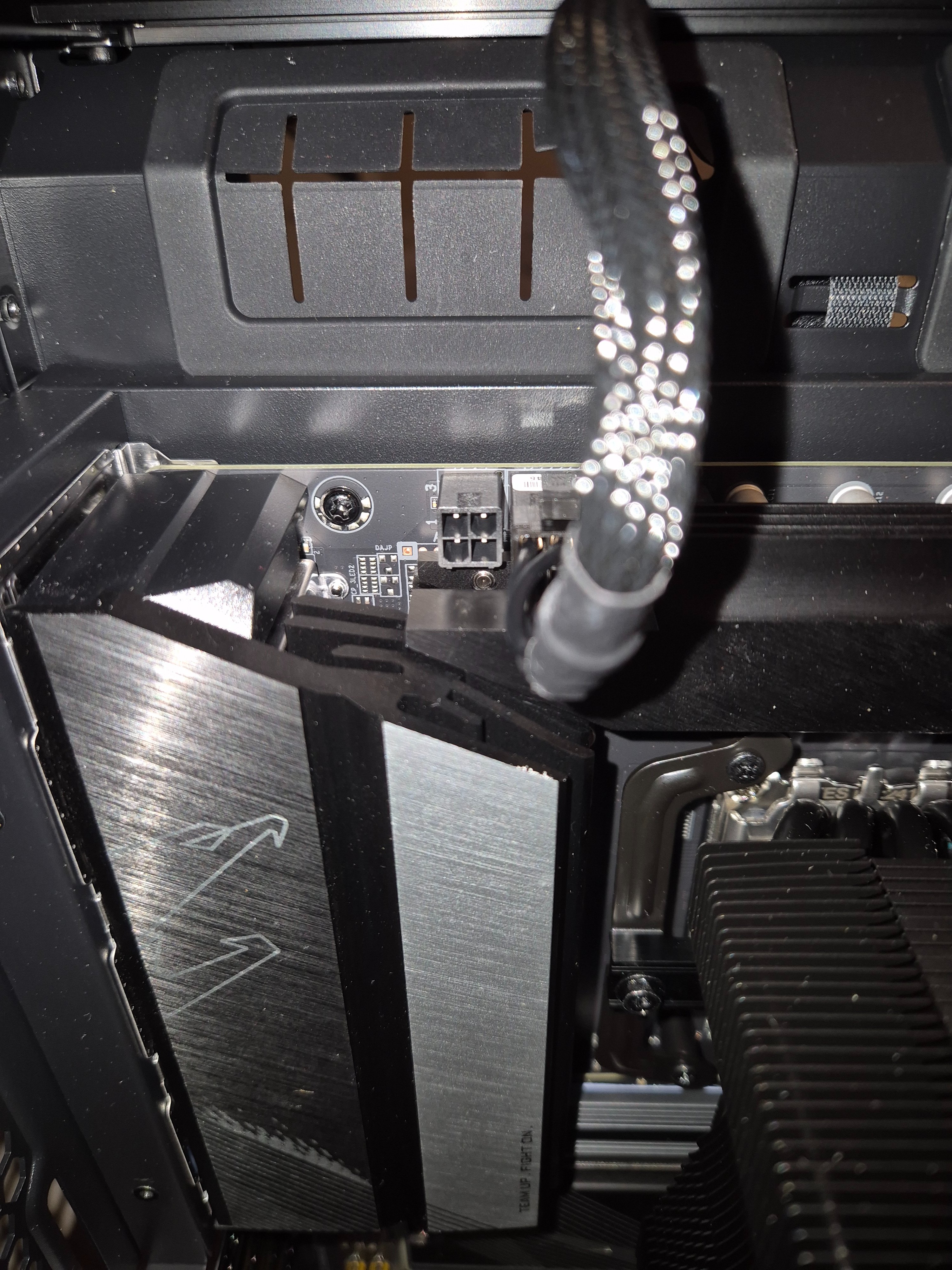

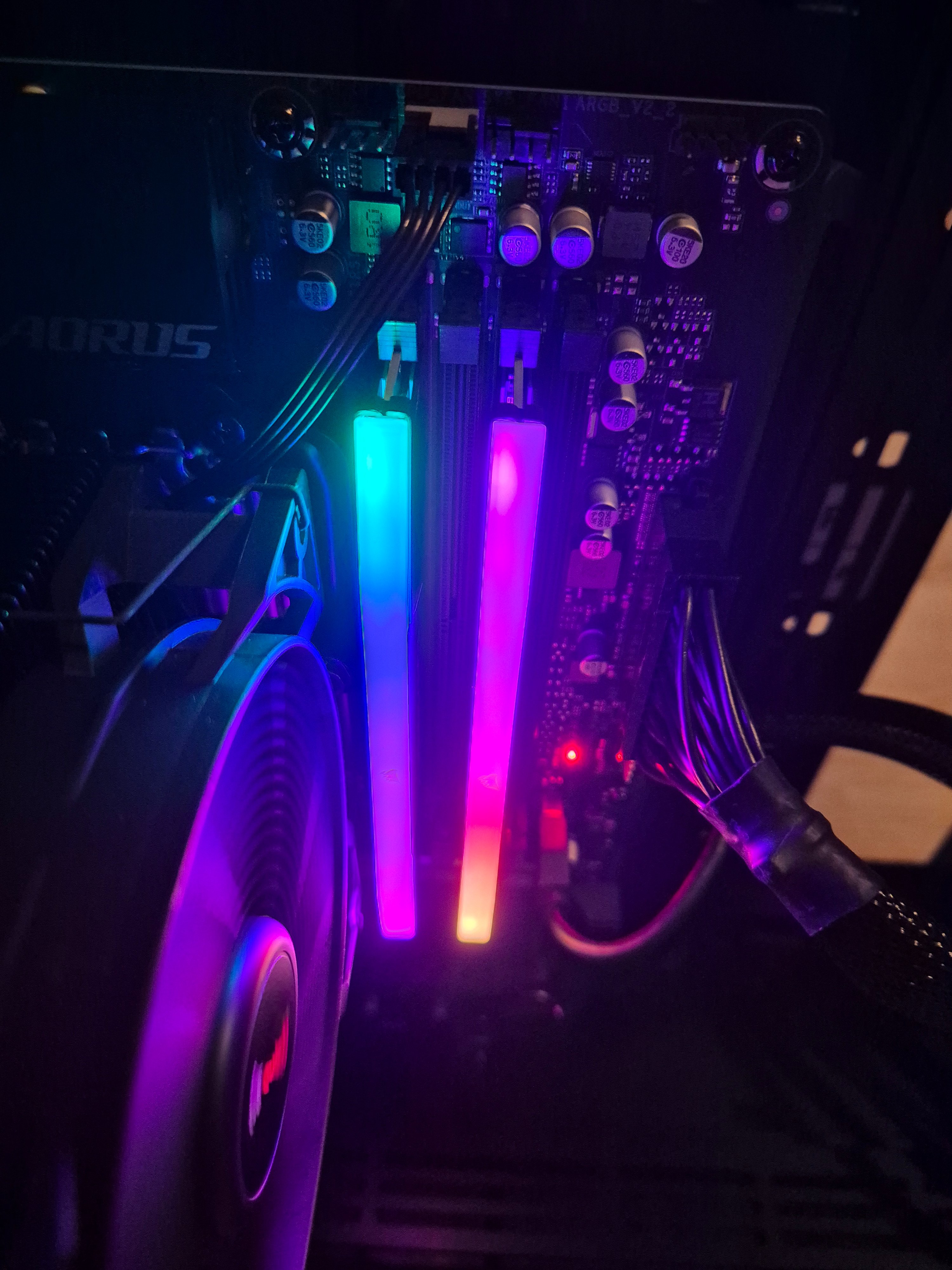

Hallo, ich habe mir nen neuen PC geholt und den zusammen gebaut. Nun bekomme ich kein Bild und die LED auf dem Mainboard leuchtet rot bei DRAM.
Kann es sein, das oben bei dem CPU Strom stecker noch was rein muss? Kenne das so nicht dass da noch nen kleiner neben ist.

erstes Bild - da fehlt ein CPU Strom Stecker
bzw. da muss ein ATX12 8 Pin Stecker ran
Also im Handbuch steht auch nichts davon, dass der zweite Stecker nur optional bei OC zu belegen ist.
Dann muss dieser auch angeschlossen werden

Ich glaub nicht das der 24 pin am netzteil so gehört. Die sind meistens in einer Linie.
Finde es btw sehr bedenklich dass hier ein CB Mitarbeiter fälschlich behauptet es würden alle Stecker für die CPU versorgung benötigt werden. der 8pin reicht völlig. Die meisten Netzteile bieten auch gar nicht mehr.

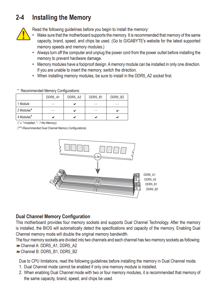

RAM in die Steckplätze A2 und B2
Beim ersten Boot 5-10 Minuten warten
P.S. du hättest lieber Fotos gepostet, wo man sieht wie der RAM gesteckt ist

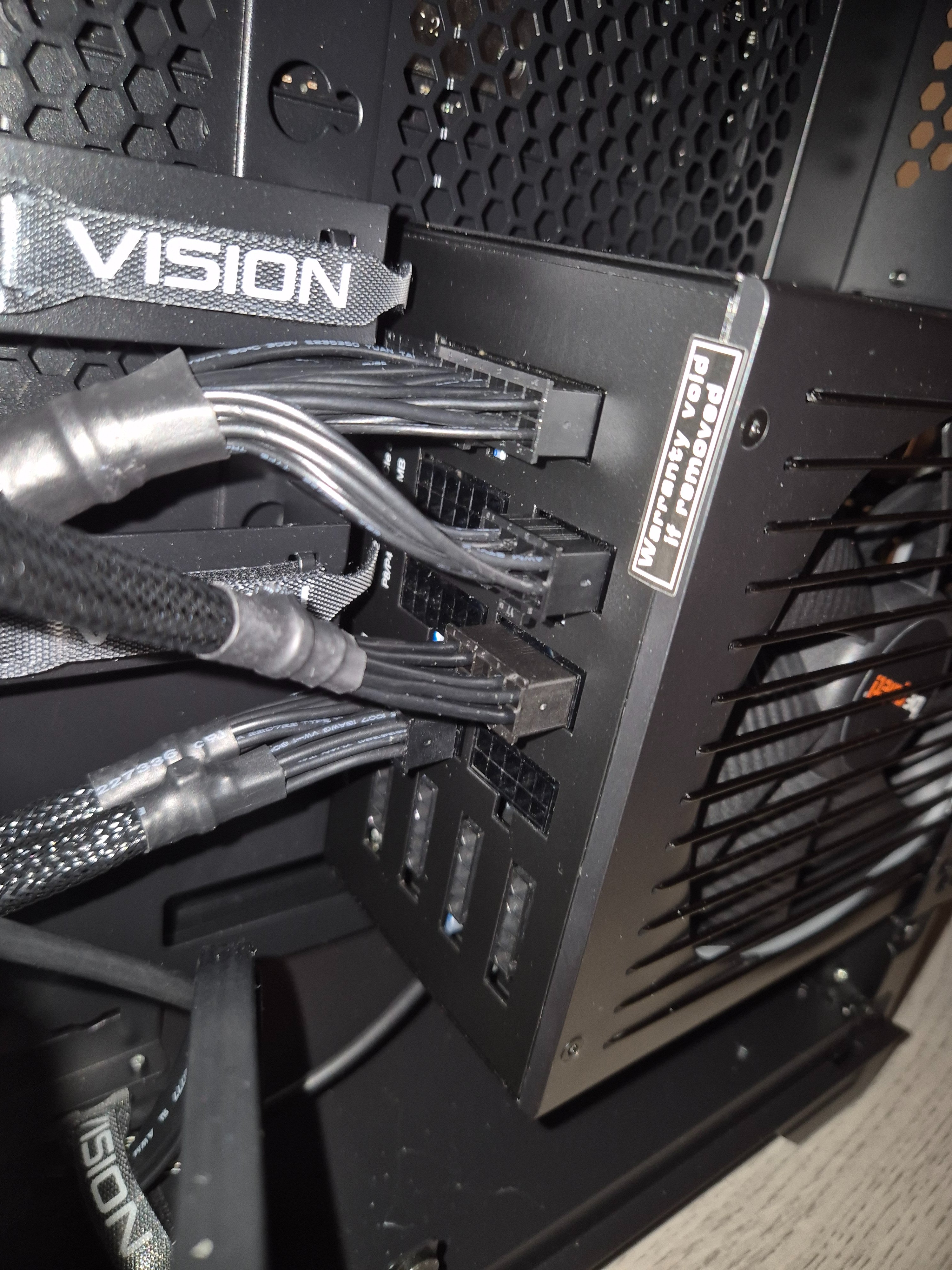

Ich finde keinen bei dem Netzteil der so groß ist.

Fraagi3 schrieb:
Der Ram ist in A1 und B1 kann das den Fehler auslösen?
Warum schreibe ich wohl A2 und B2? ;-)
Als Bestätigung, kannst du das noch mal in dem Handbuch deines Mainboards nachlesen.

Wenn die DRAM Lampe leuchtet, dann gibts ein RAM Problem.
Das ist die falsche Kausalität.
Wenn die DRAM Lampe leuchtet, dann wird aktuell gerade der RAM getestet bzw. "trainiert".
Wenn die RAM LED aber dauerhaft an bleibt, bedeutet das, dass die RAM Checks nicht erfolgreich abgeschlossen werden konnten.
Das kann ich leider nicht, das Handbuch ist inzwischen so minimalistisch das da nichts mehr zu steht.
Ich habe die jetzt umgesteckt auf 2 und die LED ist aus. Jetzt leuchtet nur noch VGA aber vermutlich weil keine GPU drinne ist die kommt erst morgen an. Wollte nur schon mal alles installieren mit den Internen GPU der CPU.
Bis jetzt ist noch kein Bild da aber ich lasse mal 10 min laufen. Ist auch mein erstes AMD setup.
Vielen dank schon mal für eure Hilfe!!
Dann liest du nicht das Handbuch. Da ist immer eine Bestückungsszenario-Tabelle für den RAM drin.
Wenn die interne GPU aktiv ist (was sie per default macht), dann gibts auch keine rota VGA-LED sofern der Monitor am Mainboard steckt.
