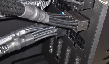

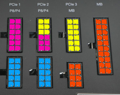

Wo hast du das untere Kabel hier im Bild eingesteckt, das du netzteilseitig in der Buchse PCIe 1 stecken hast? Das ist doch ein PCIe- Doppelstromkabel, das für eine zusätzliche/ extra Grafikkarte gedacht ist.
Für den aktuellen Betrieb verwendest du nur das ATX- Kabel mit seinen beiden Steckern in den roten Buchsen eingesteckt und ein 10 poliges CPU- Zusatzstromkabel in eine der beiden blauen Buchsen eingesteckt:

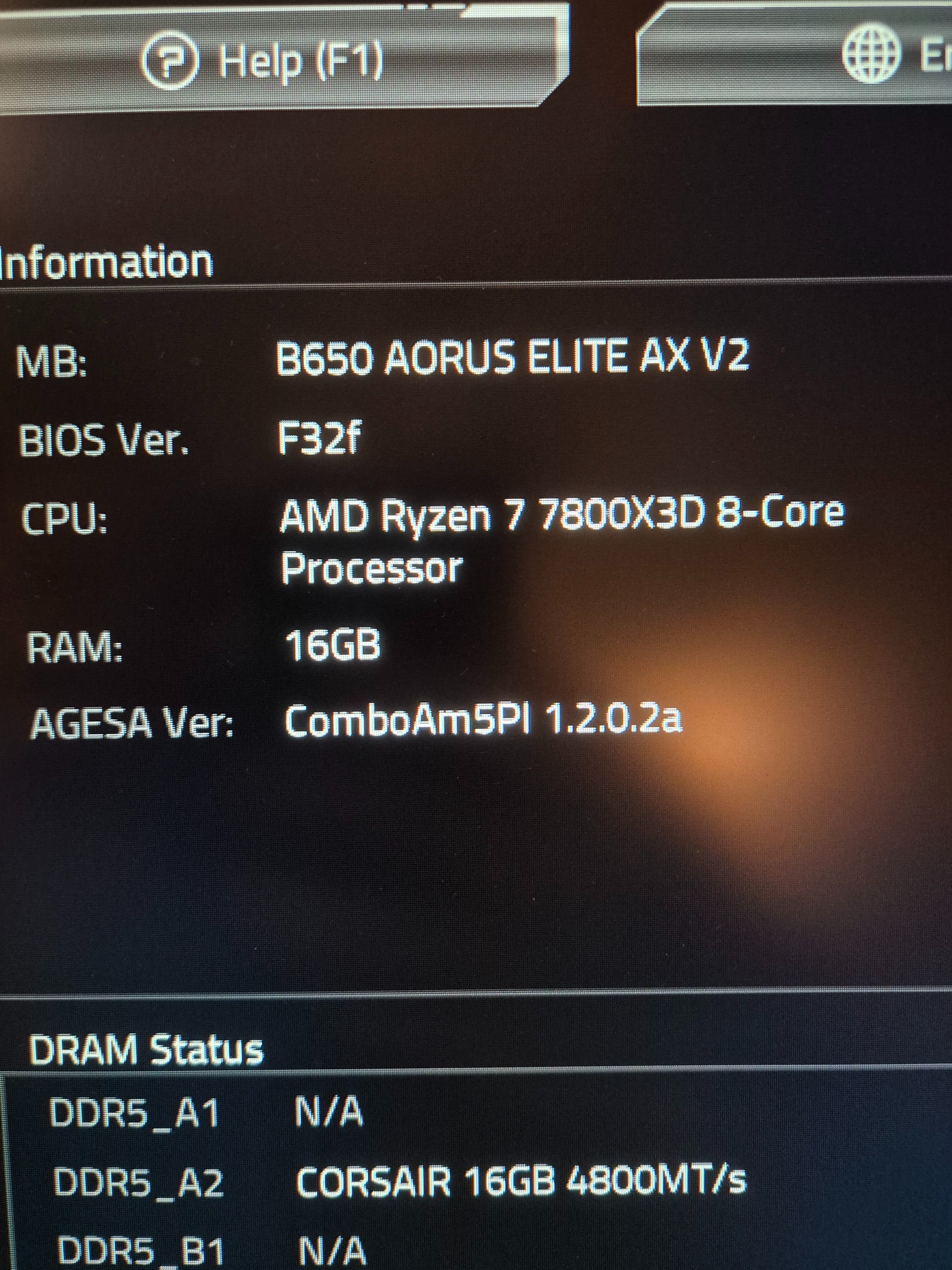

Sorry für die blöde Frage, aber sicher dass es eine 7000er CPU ist? Und nicht eine 5000er?

"Wo hast du das untere Kabel hier im Bild eingesteckt, das du netzteilseitig in der Buchse PCIe 1 stecken hast? Das ist doch ein PCIe- Doppelstromkabel, das für eine zusätzliche/ extra Grafikkarte gedacht ist."
Das ist noch nicht angeschlossen und inzwischen auch ganz weg hatte das für die GPU vorbereitet.
Muss die GPU eins höher angeschlossen werden?
Also PCIe 2 oder 3? 1 war für mich das Sinnvollste..
Für das Endergebnis nutze ich aber beide Blauen Anschlüsse korrekt?
Die Verwendung der PCIe- Buchsen richtet sich nach der Anzahl der Strombuchsen auf der Grafikkarte.
Hat deine neue zwei oder drei Buchsen?
Einen Doppelstecker in Port PCIe 1 zu verwenden sollte man bei der Versorgung von mindestens zwei Buchsen an der Grafikkarte vermeiden, da du dann über die beiden Hälften des Doppelstromsteckers zweimnal die selbe Stromrail anzapfst.
Um der Grafikkarte die maximal mögliche Strommenge unter Verwendung von zwei Buchsen an der Karte bereitzustellen, verwendest du das Doppelkabel an den Port PCIe 2 angeschlossen um in den Genuß der getrennten Stromrails 12V3 und 12V4 zu kommen.
Alternativ kannst du auch zwei Einzelkabel (wenn im Lieferumfang enthalten) in PCIe 1 und PCIe 3 stecken um das gleiche Ergebnis zu erzielen.
Hat deine Grafikkarte drei Stromanschlüsse, dann belegst du netzteilseitig die Buchsen PCIe 1 und PCIe 3 mit jeweils einem Doppelkabel und einem Einzelkabel. Hast du kein Einzelkabel, dann kannst du auch stattdessen ein weiteres Doppelkabel für die andere Buchse benutzen und dann von dem nur eines der beiden Kabel verwenden.
Also z.B. Doppelkabel in PCIe 1 und Einzel- oder Doppelkabel in PCIe 3, wobei du dann beim Doppelkabel in PCIe 3 nur den einen Stecker verwendest. Hätte deine Grafikkarte vier Buchsen, dann würdest du hier auch noch den zweiten Stecker des Doppelkabels verwenden.

Wenn du deinen Prozessor nicht extrem übertakten willst, dann reicht es vollkommen nur die 8 pin Buchse auf dem Mainboard zu belegen.
Dafür verwendest du dann ein einziges 12 Volt Zusatzstromkabel, das du am Netzteil in eine der Beiden "blauen" Buchsen P8/P4 steckst.
Wenn du den Vierer- Stecker auf dem Board auch noch belegen willst, dann brauchst du natürlich beide CPU- Zusatzstromkabel, die dann wiederum beide blaue Buchsen am NT belegen.
Wenn die Karte nur einen 8 pin Stromanschluß hat, dann hast du netzteilseitig die freie Wahl der PCIe- Ports. Für den besten Airflow im Gehäuse nimmst du dann (wenn vorhanden) ein Einzelkabel.
