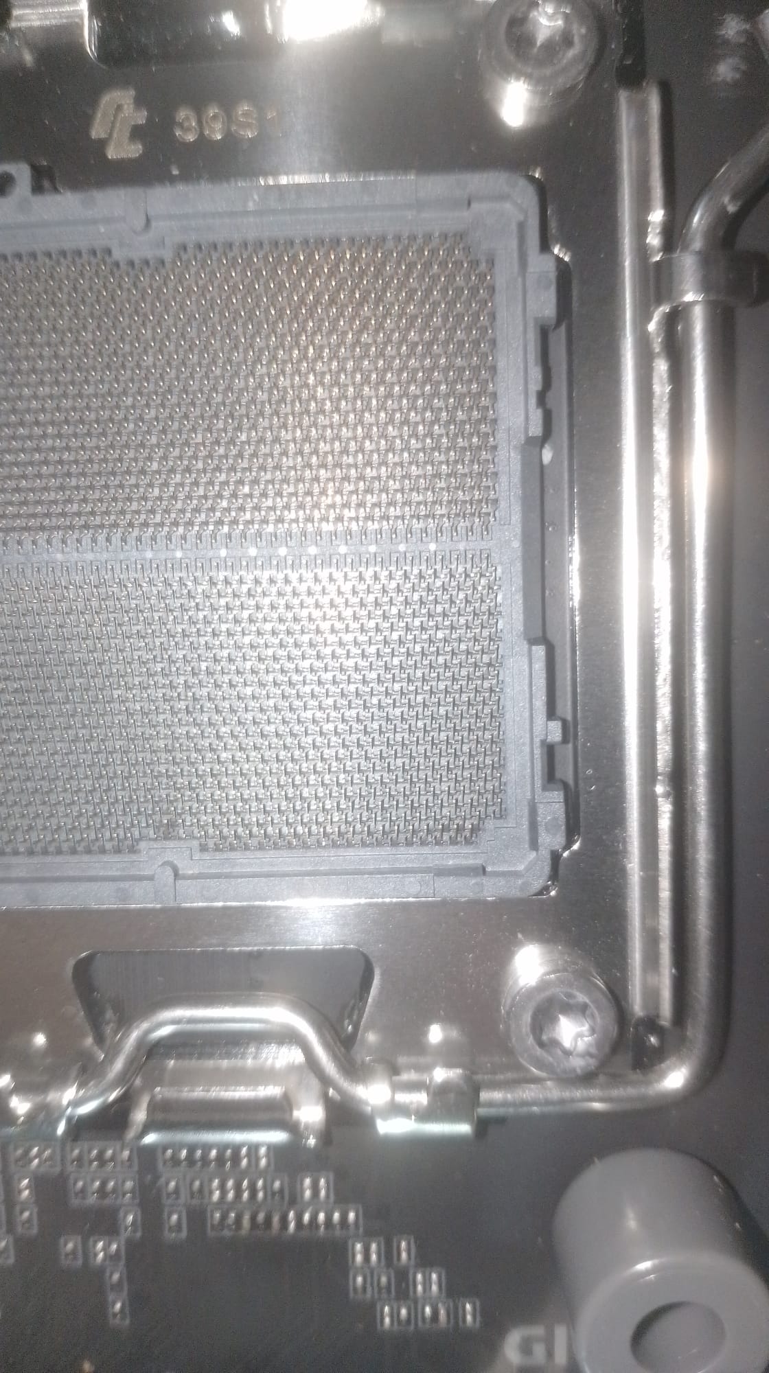

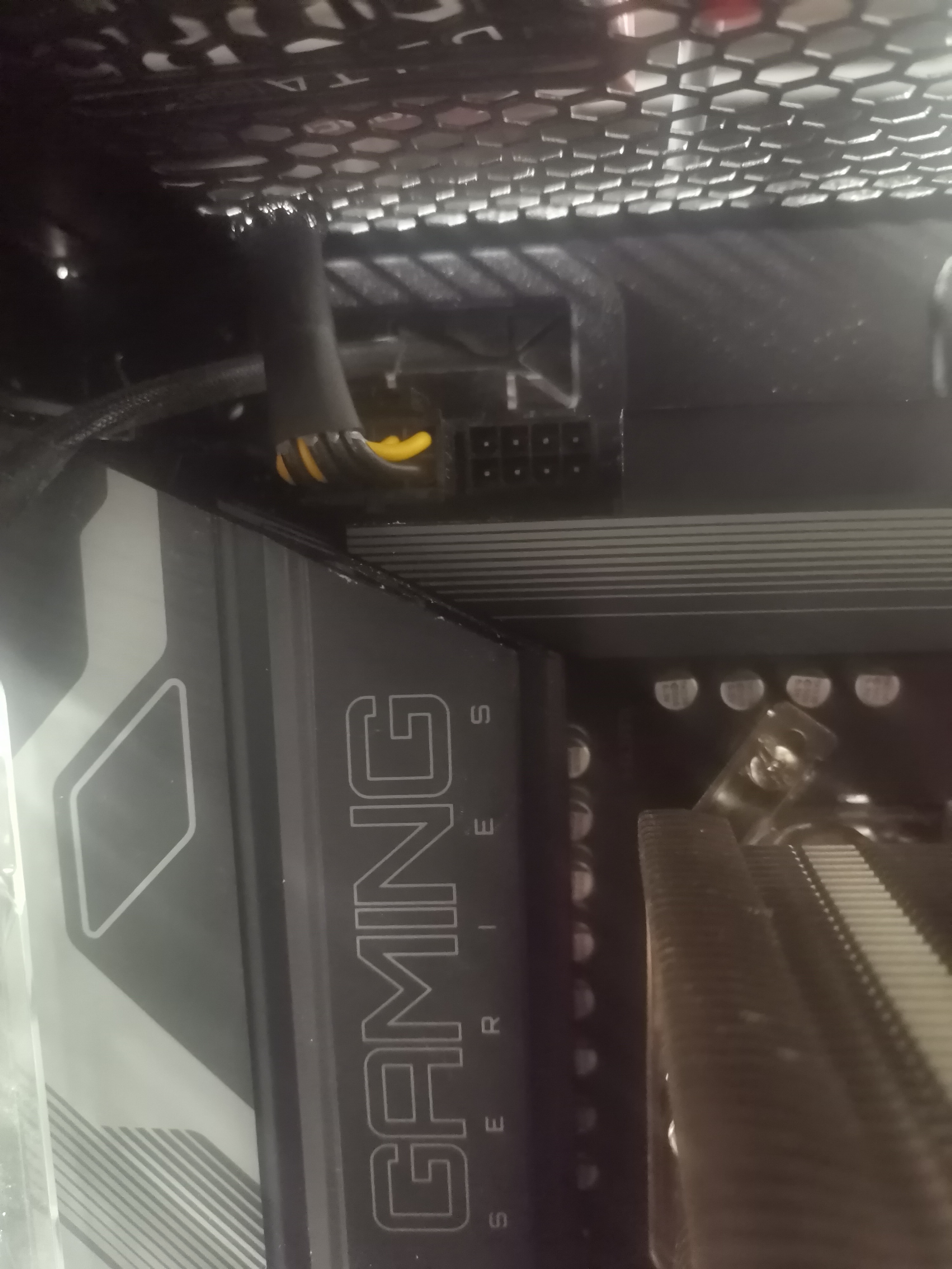

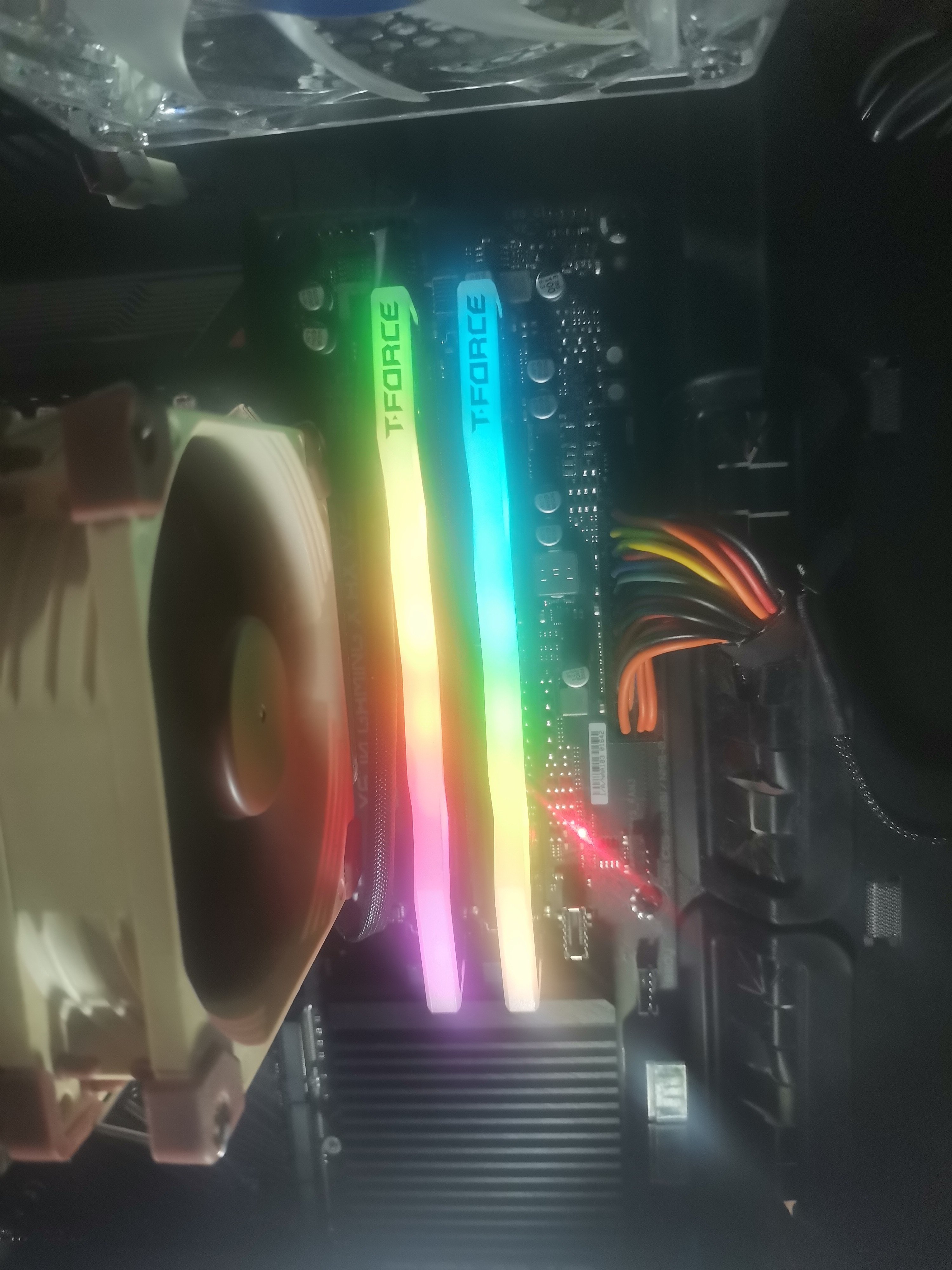

muss da eventuell das zweite 8pin auch ran oder ist das egal? Mein Netzteil hat nur ein 8pin.IMG_20241222_150738.jpgso nun läuft er schon gute 30 Minuten und sie bleibt rot. (der RAM ist neu)
Du hast ja nicht deine gesamte Hardware genannt, es ist nicht zufällig ein beQuiet Netzteil bei dir im Einsatz?
ich Rästsel immer gern über solche Bilder /nicht
.. was sehe ich denn da in welcher Raumlage?

Ordentliche Bilder mit guter Beleuchtung wären mal gut.
Ansonsten CPU noch mal ausbauen und gucken ob Pins verbogen sind.

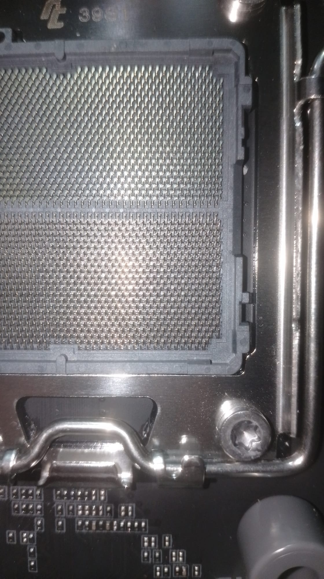

@bisy Hab den Fehler gefunden
auf dem ersten Bild ist zu sehen das ein pin verbogen. Hab probiert ihn zu richten und finde es recht gut. Ist meine Meinung. Auf jeden Fall geht es jetzt alles. 😍
