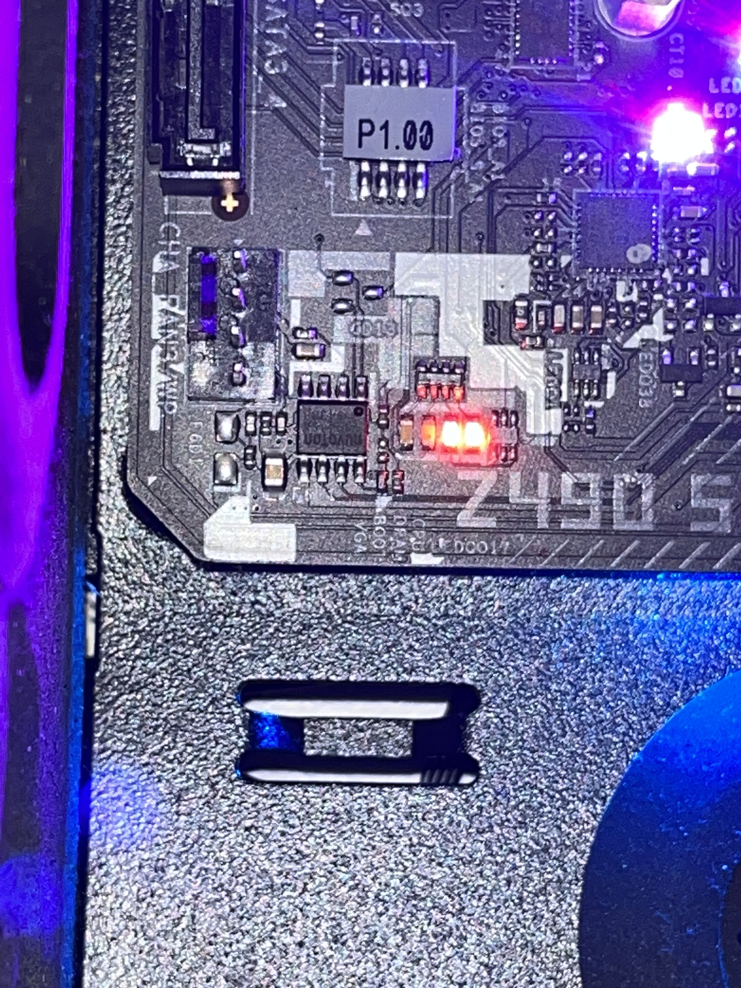

Mein Problem lässt sich recht kurz zusammenfassen:
Neue CPU (i7) rein: Lüfter leuchten und drehen, kein bild aufm Monitor
Alte CPU wieder rein: alles startet ganz normal.
Mit den vom mainboard gezeigten Fehlermeldungen (durch die 4 Status LEDs) konnte ich nichts anfangen
Ist die alte CPU drinnen (wo alles geht) leuchtet keine der 4 Status LEDs
Ist die neue CPU drinnen (wo fast nix geht) leuchten die oberen bzw. Die rechten beiden LEDs (je nachdem wie man schaut)
Siehe Bild.
Einige Male CPU hin und her gewechselt

@Togotoni:
mal nen blick in die CPU Support List deines MBs geworfen...? der 11700K wird ab P1.70 unterstützt. die einzige hier im thread vorliegende information diesbezüglich ist der aufkleber mit "P1.00" auf dem MB.

Togotoni schrieb:
Ist das wirklich eine warscheinliche fehlerursache? Klingt für mich irgendwie nach im trüben Fischen
ASRock sagt auf der Webseite min. P1.70 muss man haben.

Und der kleine Aufkleber, der die Revision bezeichnet sagt sogar noch 1.0!
Reaktionen: JoeDante und Hutzeliger
