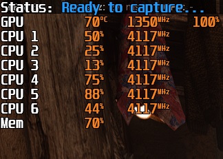

Meine RX 580 läuft auf Anschlag, bei CoD MW, bei FHD
