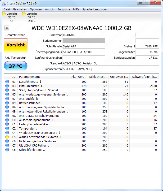

Sehe ich auch so. Rückgabe.
Reaktionen: sh4d0w1337
Die Platte hat einen Schwebenden Sektoren und Schwebende Sektoren sind Sektoren deren Daten nicht mehr zur ECC passen die hinter jedem Sektor steht und mit deren Hilfe auch nicht mehr korrigiert werden können. Da die korrekten Daten nicht mehr feststellbar sind, gibt die Platte statt falscher Daten einen Lesefehler als Antwort wenn man versucht diese zu lesen. Das kann auch anderen Gründe als defekte Oberflächen haben, z.B. einen Stromausfall während eines Schreibvorgang der dazu führt, dass eben nicht die ganze Daten plus der neuen ECC geschrieben wurden, immerhin gab es bei 34 Einschaltungen ganz 16 unerwartete Spannungsabbrüche (Ausschaltungsabrüche, Attribut C0, Rohwert) oder wegen eines Stoßes oder Vibrationen ist der Kopf beim Schreiben aus der Spur gekommen und hat Daten auf der Nachbarspur überschrieben. Auch arbeiten HDDs nicht 100%ig und die Hersteller geben die Fehlerhäufigkeit auch in Form der UBER an, wobei eine UBER von 1:10^14 bedeutet, dass je 10^14 gelesener Bits was etwa 12TB gelesener Daten entspricht, ein Lesefehler und damit schwebender Sektor im Rahmen der Erwartungen liegt.
Die Controller merken sich die schwebenden Sektoren und prüfen die Daten nach dem erneuten Schreiben auf diese Sektoren, dann verschwinden diese einfach oder werden eben durch Reservesektoren ersetzt. Wird nach dem Überschreiben also kein (zusätzlicher) Reservesektor belegt, so war eben kein HW Fehler der Oberfläche die Ursache.
Wenn das mit dem 34 Einschaltungen und 16 Ausschaltungsabrüchen nicht stimmen kann, dann prüfe mal ob da nicht ein Problem mit dem Netzteil oder dem Kabel der Spannungsversorgung, ggf. auch der Backplane sofern eine vorhanden ist, vorliegt. Molex auf SATA Adapter machen leider auch gerne mal Probleme, wenn so einer verwendet wird, probiere man einen nativen SATA Anschluss oder Netzteil, ggf. von einem anderen Strang des Netzteils.

@3rz
Warum hat Deine C:\ eigentlich auch einen gelben "Vorsichtspunkt"? Ist Die schon am Sterben oder ist es eher was anderes?
BFF
Die S.M.A.R.T. Werte hängen doch nicht vom Geräte ab an dem sie hängt, jedenfalls nicht in dem Sinne das sie beim Auslesen an einem anderen Gerät anderes aussehen würde. Der schwebende Sektor verschwinden wenn er überschrieben wird, wenn nicht und es einen wiederzugewiesen Sektor gibt, dann würde ich die Platte zurückschicken.
Die C: ist bereits einige Jahre alt und hat fast 33k Betriebsstunden hinter sich, jedoch in einem anderen PC. Die Abnutzung sieht man ihr an und deshalb soll sie ja auch ausgetauscht bzw. gar nicht erst in diesem PC verwendet werden.

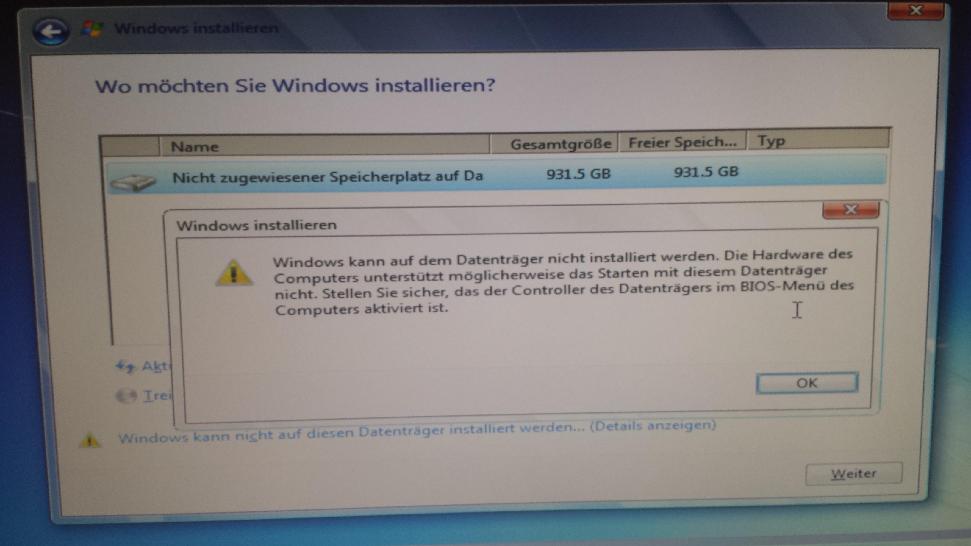

Ich habe es in meiner Beschreibung zwar nicht erwähnt, aber das habe natürlich auch ausprobiert. Die Festplatte wurde dann als "Nicht zugewiesener Speicherplatz" angezeigt und konnte weder partitioniert noch formatiert werden.
Bild mit Fehlermeldung im Anhang (nicht mein Bild, aber identisch).

Das ist eine Fehlermeldung die nicht von einem Fehler der Platte kommt, sondern davon das diese mit der falschen Art der Partitionierung versehen ist. Es reicht nicht alle Partitionen zu löschen um dieses Problem zu beheben, denn der Installer erkennt den leeren Container für die Partitionen der eben nach GPT oder MBR Art ist. Da hilft nur die ganzen Partitionierungsinformationen zu löschen, was man mit
DISKPART bei der Installation ausführen kann.
Klemme die alten Platte ab, boote Dein Windowsinstallationsmedium und drücke dabei mehrfach die Tastenkombination Shift+F10, um eine Eingabeaufforderung zu öffnen, dann gib dort folgende Befehle ein:

Das ist eine Fehlermeldung die nicht von einem Fehler der Platte kommt, sondern davon das diese mit der falschen Art der Partitionierung versehen ist. Es reicht nicht alle Partitionen zu löschen um dieses Problem zu beheben, denn der Installer erkennt den leeren Container für die Partitionen der eben nach GPT oder MBR Art ist. Da hilft nur die ganzen Partitionierungsinformationen zu löschen, was man mit DISKPART bei der Installation ausführen kann.
Diskpart wurde ebenfalls mehrmals von mir benutzt. Es war aber egal ob ich damit gecleant habe oder nicht; die 'Fehlermeldung' war immer dieselbe.

Wenn ich es dem Installer überlasse, kommt das, was man auf dem Foto in Post #9 sieht.
Das sollte bei einer nagelneuen Platte nicht passieren, kann aber passieren wenn man sie vorher partitioniert. War die HDD um die es hier geht wirklich nagelneu oder schon aus Vorbesitz bzw. ein Rückläufer?
