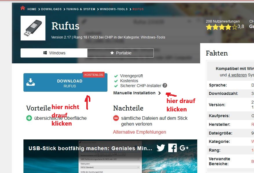

bei Computerbild und Chip ddarfst du nicht auf das große dicke Download klicken, denn da wird der Download Manager genommen, der zusätzlich noch haufen anderes mit runter läd und installieren will.
da musst du das kleine manuelle Download daneben oder im Text wählen

Das ist von Coumputerbild und einmal von Chip denke das sind ganz normale seiten?
Von diesen beiden Seiten sollte man nichts runterladen oder gar installieren.
Die packen nämlich um die gewünschte Software noch einen Downloader herum und der lädt auch andere unerwünschte Sachen runter.
hier noch mal ein Beispiel von Chip, wo du drauf klicken darfst und wo nicht

Danke für das Bild @bisy
