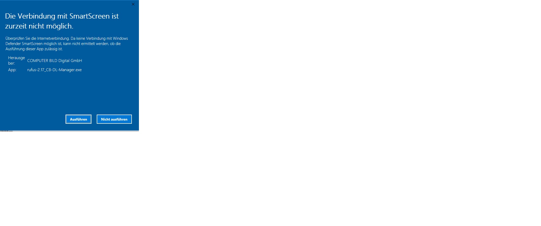

So beim Ausführen bekomme ich diese Meldung. Als Anhang der Screen.
Das bekomme ich auch beim Media Tool.

Biedronka schrieb:
Aua. Das tut ja schon weh.
Schau dir mal den Dateinamen von "Rufus" an.
Also DAS da ist nicht Rufus.
Auf welchen Seiten treibst du dich rum, dass du dir so einen Müll andrehen lässt?

Biedronka schrieb:
Vielleicht weiß ja einer, warum das bei mir so ist.
"Der SmartScreen-Filter unterstützt Sie beim Identifizieren gemeldeter Phishingwebsites und Websites mit Schadsoftware"
https://support.microsoft.com/de-de/help/17443/windows-internet-explorer-smartscreen-filter-faq
Du treibst dich auf verseuchten Webseiten herum und der SmartScreen-Schutz von Windows hat das gemerkt und dich zu schützen versucht.
Allerdings zeigt die Meldung, dass Smartschreen und Defender nicht mehr korrekt funktionieren.
Entweder wurden sie von einem Schädling umgangen oder du hast da etwas manuell abgeschaltet, so wie du auch die Firewall manuell abgeschaltet hast.
