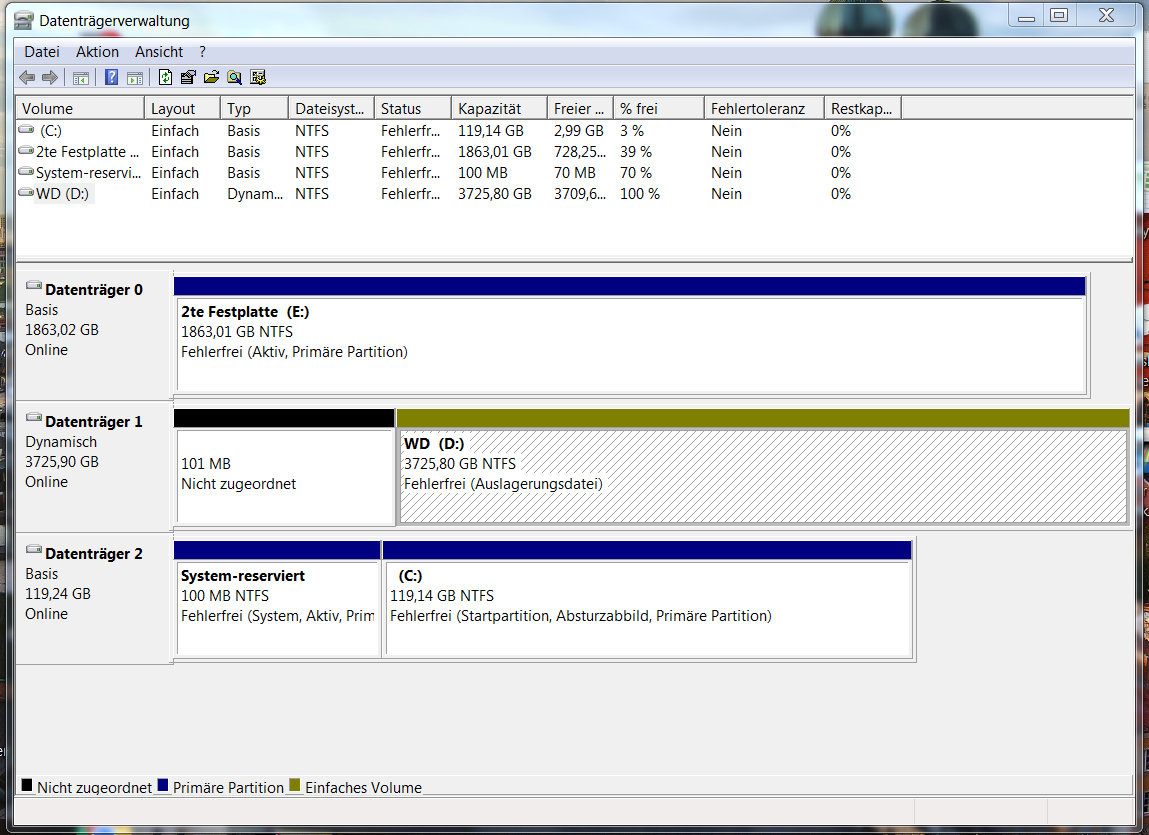

Die EFI-Startpartition liegt auf der neuen HDD (seh ich jetzt erst). Warum auch immer. Daher lässt sie sich nicht löschen, auch wenn sie ungenutzt erscheint.
Seine System-SSD wird zudem nicht mit GPT-Partition erkannt lt. Screen von Diskpart, sondern nur die neue HDD.
Also PC mit der Windows-DVD booten (vorher ziehst die Stromstecker der anderen Festplatten einfach mal ab). Dann reparierst du deine Windows7-Install über die DvD. Entweder via Reparaturkonsole oder du startest die Windows-Install und achtest dabei darauf, wenn deine jetziges Windows erkannt wird, solltest du die Otion UPDATE/UPGRADE angeboten bekommen. Dabei bleiben deine Daten erhalten aber die EFI-Partition wird auf die SSD gelegt.
Wenn das durchgelaufen ist, sollte sich die neue HDD problemlos mittels diskpart löschen lassen.
PS: die beiden HDD'S vom Strom trennen vorher. Sonst hast die EFI wieder auf einer der anderen drauf.

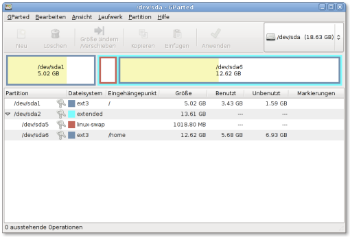

GParted-HandbuchPoisonofPhoenix schrieb:Wie gehts weiter?
Die Oberfläche ist relativ intuitiv zu bedienen.

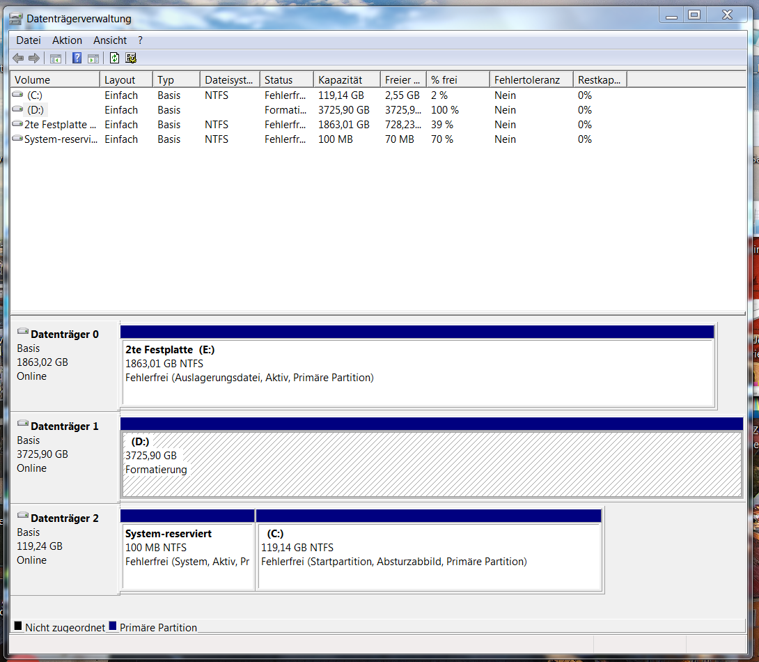

Soo mit Gparted konnte ich nun nach Anfangsschwierigkeiten (USB Stick war falsch formatiert, mit einem anderen gings) die 100MB löschen. Mit der Windows CD gings nicht bzw. die SSD hat nicht genügend freien Speicher (Wird dann aber sowieso in der Zukunft mit einem neuen PC anders werden)
So schauts aktuell aus:
Wie bekomme ich nun die Festplatte vollständig so wie bei Datenträger 0?
