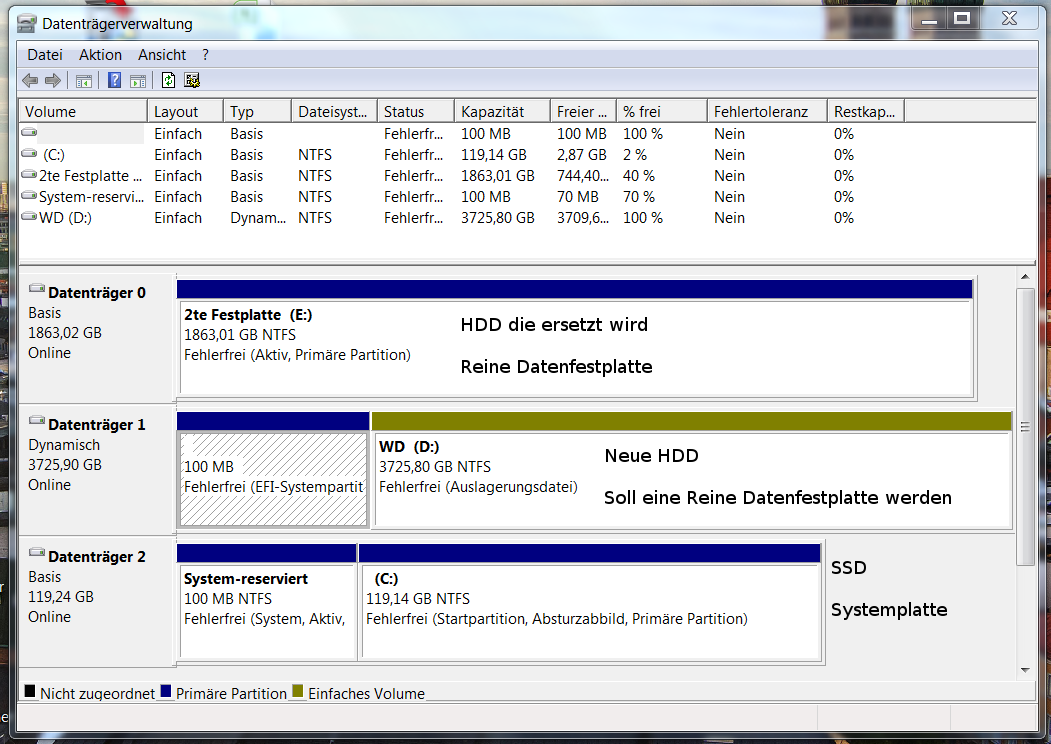

aufgrund eines wohl bald anstehenden HDD defekt, habe ich eine neue größere Festplatte eingebaut und diese klonen lassen. Leider hat das Programm "Acronis True Image WD Edition" (neue Festplatte ist eine WD Blue) Partitionen erstellt. Diese wollte ich wegbekommen, aber dabei ist etwas schief gelaufen und die WD hat eine EFI-Systempartition dazubekommen. Die Partition bekomme ich nicht weg. Hat jemand hier die Lösung für mich? :)
So sieht es aktuell in der Datenträgerverwaltung aus:
Vielen Dank im voraus :)
Da ist nichts schief gelaufen, die EFI Partition brauchst du zum booten ...
Sieht doch alles ok aus?
Die EFI-Partition gehört zu windows, da es sichtlich im GPT-Modus (UEFI-Bios) installiert wurde. Acronis hat hier vollkommen korrekt gearbeitet.
Auf der Festplatte um die es geht, ist kein Betriebssystem installiert. Das Betriebsystem befindet sich auf einer SSD mit dem Laufwerkbuchstaben C. Die Festplatte D soll wie die Festplatte E eine reine Datenfestplatte werden. Das bekomme ich allerdings nicht hin

Ich möchte die Partition wegbekommen, da auf der Festplatte kein Betriebsystem läuft und eine reine Datenfestplatte werden soll
Dann war wohl auf der älteren HDD auch bereits diese EFI-Partition vorhanden. Das legt Acronis nicht eigenständig an, außer du hast ausversehen C: geklont.

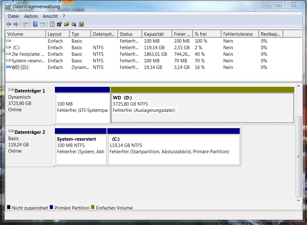

Zudem wird deine NEUE HDD da als "Auslagerungsdatei" ausgewiesen und als dynamisches Laufwerk anstatt primär dargestellt. Was hast da denn gemacht? Oder war die alte HDD auch bereits ein dynamsiches Laufwerk?
Um die EFI-Partition zu löschen, kannst du Diskpart nutzen. Damit solltest du dein Vorhaben schaffen. Aber bitte lies dich bei Diskpart ein, denn dort siehst du NICHT die Laufwerksbuchstaben. Nicht das du die flasche Festplatte/Partition löschst.

Verstehe das Problem nicht so ganz.
die 100MB Partition mischt Dir Windows ein, die ist egal, den Rest formatieren.
Dann nimm den Explorer/Total Commander und kopiere die Daten einfach um, dazu braucht man kein Acronis.
Ansonsten brauchst Du Diskpart um die ganz zu putzen.
das kann aber nur passieren, wenn die HDD verbaut und aktiv war als Windows auf einer anderen Festplatte installiert wurde. Beim einfachen Einbau einer zusätzlichen HDD passiert sowas ansich nicht.
Auch legt Windows nicht immer eine EFI-Partition auf einer zweiten Festplatte an, wenn es auf der ersten Festplatte installiert wird (hatte ich beispielsweise bisher noch nie und es waren immer alle Festplatten im Gehäuse aktiv bei der Windows-Install).

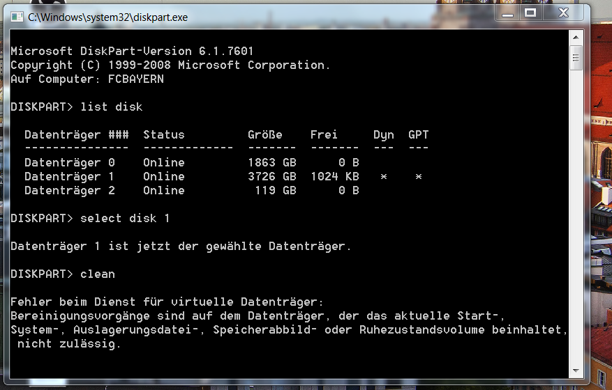

So mit Diskpart, will das ganze nicht funktionieren. Folgendes kommt nachdem clean eingegeben wurde:
Das Problem ist, dass ich praktisch zwei mal je 100 mb reservierten Speicher habe und Datenträger 1 eine reine Datenfestplatte werden soll. Auf der SSD (C) liegt das Betriebsystem und nicht auf D
Auf dem Datenträger 1 war noch nie ein Betriebsystem drauf. Die HDD wurde erst neu gekauft um die Festplatte E abzulösen

Soll die (EFI-) Systempartition auf Datenträger 1 bleiben?...
Die EFI-Systempartition ist ungenutzt! Denn in den Screenshots sieht man eindeutig, dass Windows von der Partition "System-reserviert" aus gestartet wurde. Das verrät uns die Angabe "System" im Status der Partition. Den erhält eine Partition nur auf einem MBR basierten System und auch nur dann wenn sie den Bootmanager enthält, von dem aus das aktuell laufende System gestartet wurde. Die EFI Partition kann also nicht für den Start genutzt worden sein.

Wie lösche ich die HDD? Formatieren ist in der Datenträgerverwaltung ausgegraut
Von einem Windows-Installationsdatenträger (DVD / USB-Stick) booten und "Eingabeaufforderung" öffnen. Windows erkennt, die Systempartition und verweigert die Löschung, hat hier bereits welche gerettet, da der Klone-Vorgang schief ging. Sonst eine Live-System und GParted nutzen.
