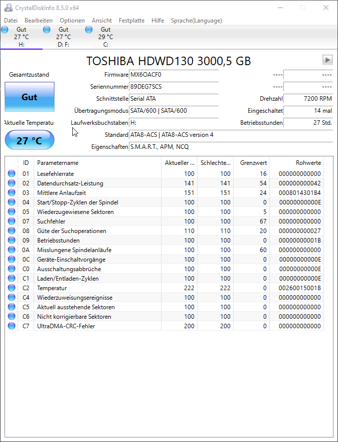

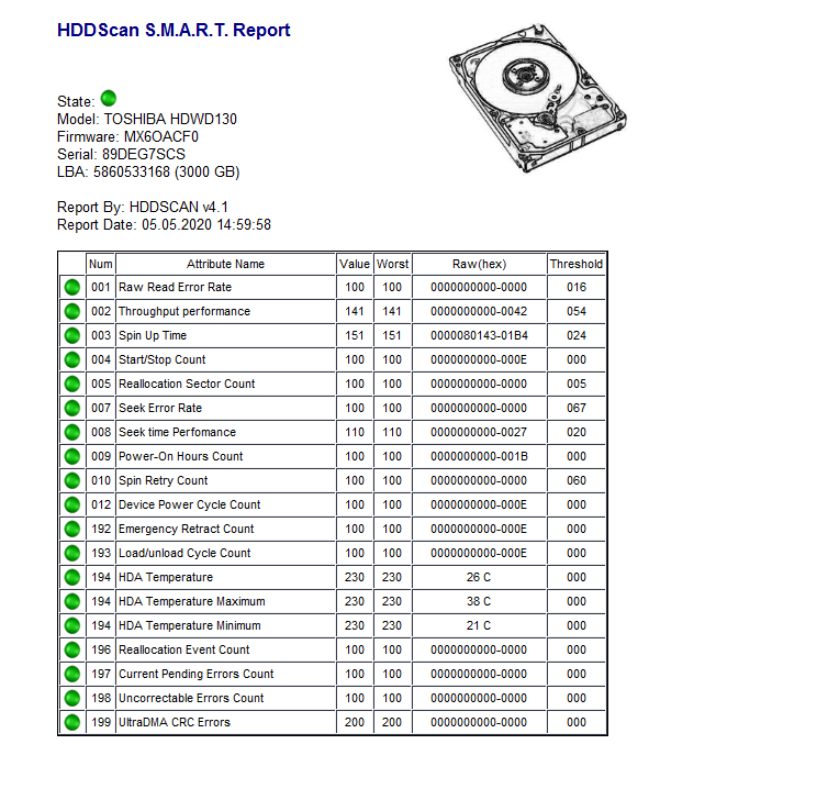

Hallo, sieht in den Tests eigentlich alles normal aus. Könnt mir aber gerne weiterhelfen :D

Um einen defekt auszuschliessen würde ich einmal einen Crystal Disk Info Screenshot machen.
