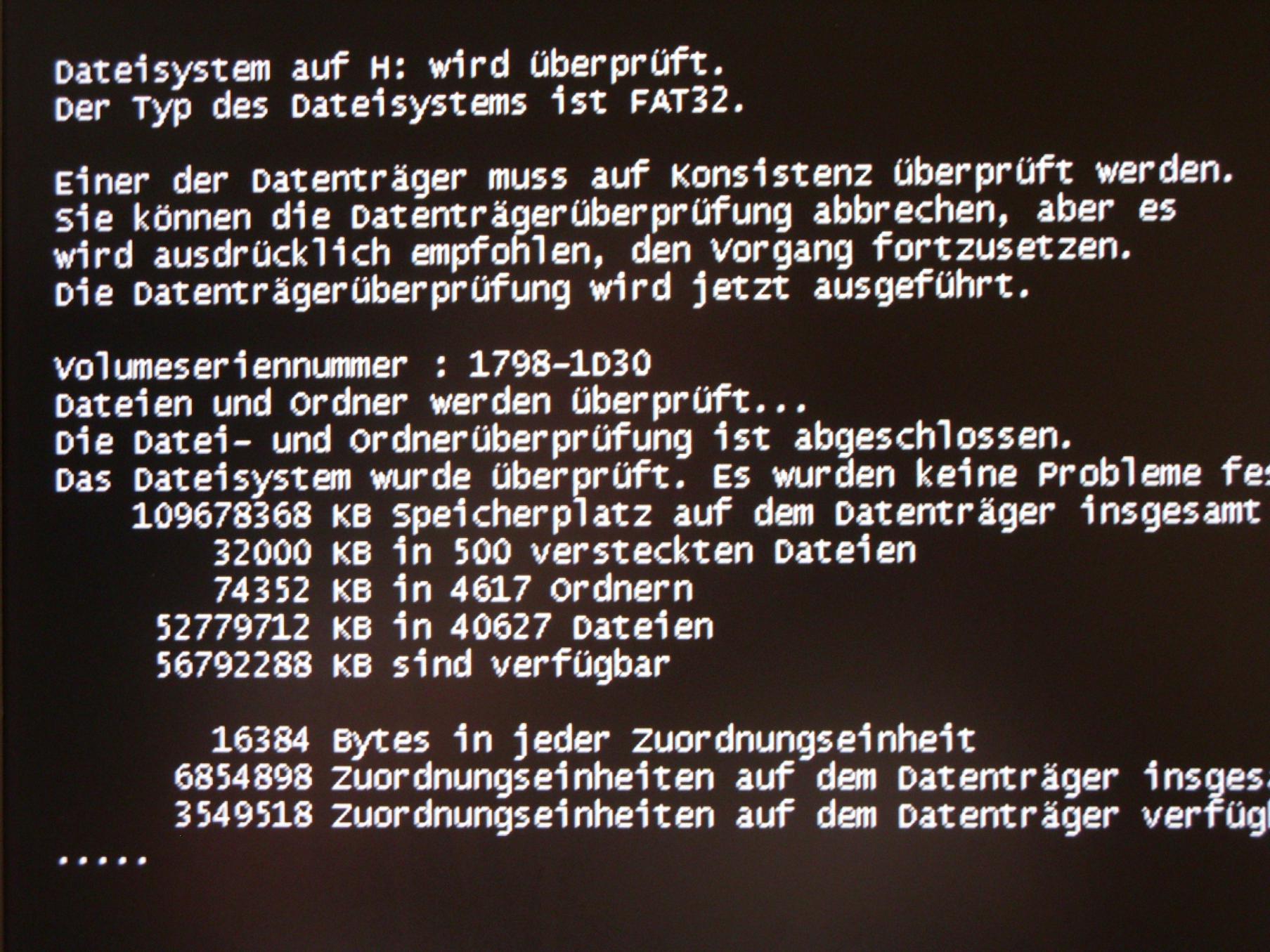

also kaputt wäre schlecht, denn sie war als RMA Platte neu und wegen meinem Schrittmacherprogram und divers. anderen techn.-medizin. Programmen nur mit Windows 2000 Professional als BS installiert. Ich arbeitete ansonsten mit XP Professional auf der 1. IDE-Platte. Da dachte ich noch dass die Daten sicher sind.
Nach dem Umstieg von XP auf Vista jetzt aber auf SATA-Platte war plötzlich die 2000er weg. Seit der Zeit vesuche ich wenigstens die medizinisch lebensnotwendigen Daten zu retten.
RMA-Platten haben lt. Western Digital keine Garantie.
Probiere es jetzt nochmal zum xtenmal das WD Programm einzusetzen.Wenn es nicht funktioniert bin ich echt am ...................
Anbei nochmal 2 Bilder die heute neu erschienen sind.

Ich verstehe nicht so ganz, was Du nun möchtest. Ist es eine jungfräuliche Disk aus einem RMA-Vorgang, die Du zur Mitarbeit bewegen willst oder willst Du Daten von der Disk retten. Ist es eine Festplatte die getauscht wurde und nun wieder def. ist?
Wenn es eine Ersatzdisk wäre, die nun wieder über den Jordan gegangen ist, hast Du selbstverständlich immer noch Garantie, wenn die ursprüngliche ab Kaufdatum noch nicht abgelaufen ist.
Sollte die Disk nun einen Fehler haben, könnte man das S.M.A.R.T.-Log auswerten.
Das geht mit diversen Tools wie den Smartmontools, Active Smart, Victoria, Hdat2 usw., auch die Herstellertools sind i. d. R. dazu in der Lage.
