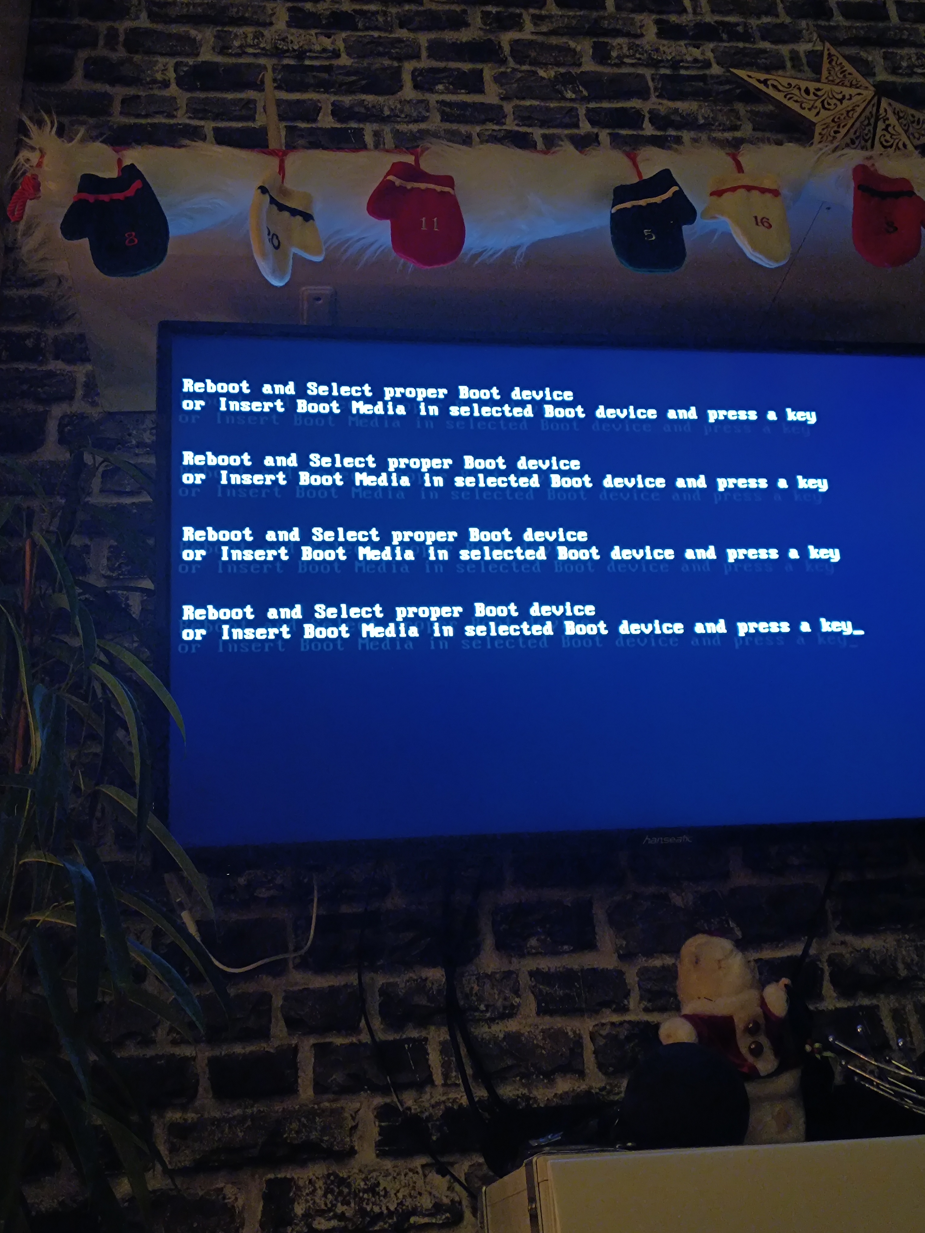

Ich habe eine neue Festplatte gekauft, den Stick fertig gemacht, die alte abgebaut, die neue angeschlossen, ins Boot Menü, prio gesetzt aber der PC startet nicht vom Stick, so wie ich es in sämtlichen Beiträgen gelesen habe, sollte er vom Stick booten und Windows auf die neue Festplatte installieren. Jedoch erscheint dann nur das. Hab weiter gegoogelt aber nichts dazu gefunden.

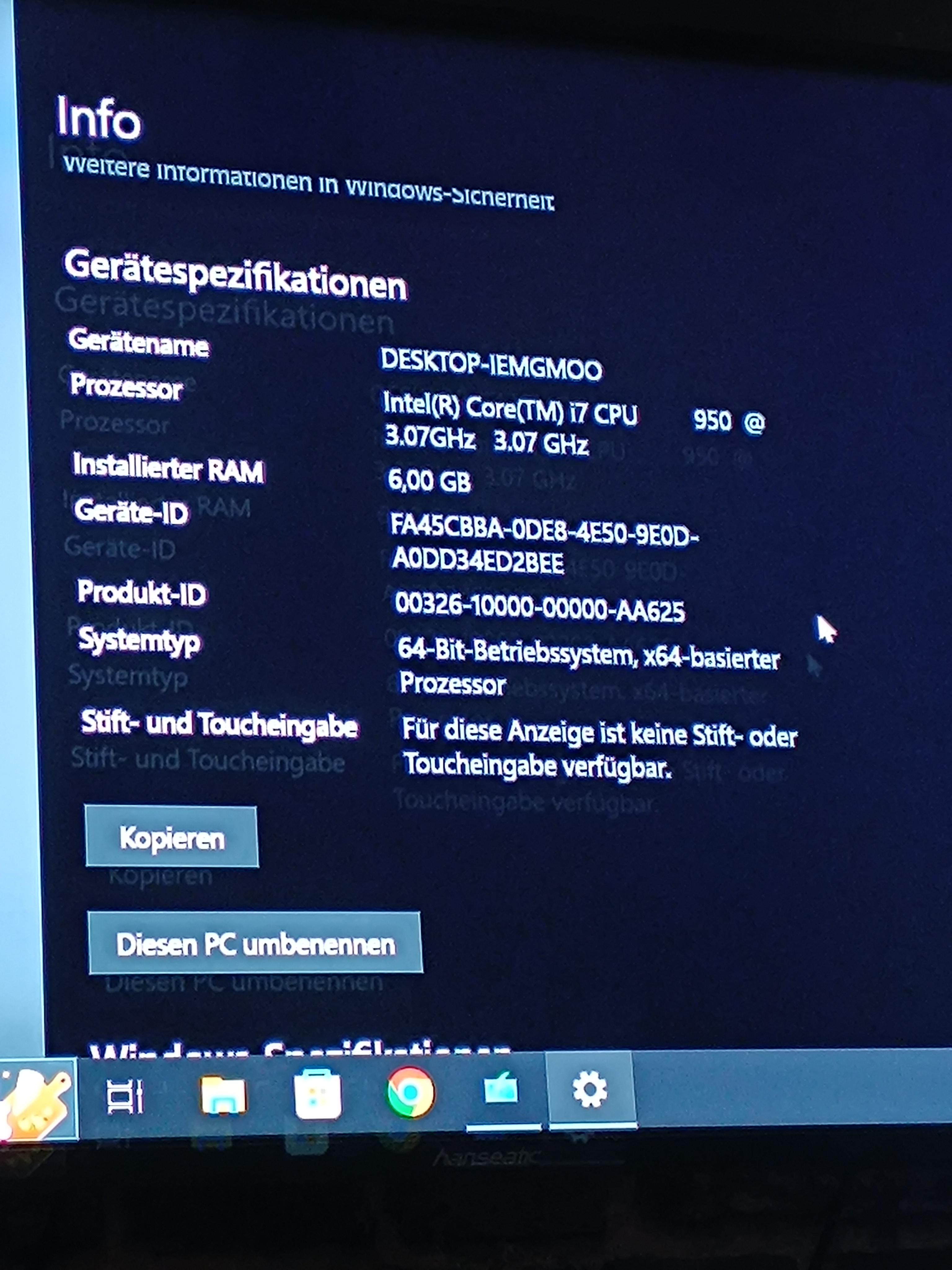

bisy schrieb:
Mainboard Asus p6t se
Vom Rest gucke ich Mal ob ich gerade Fotos habe.

Beim Start meist F12 oder F8 drücken, damit man in die Boot Optionen kommt, wo man dann den Stick wählen kann.
Das habe ich gemacht, aber es kommt nur ein code, Foto im Zitat vor diesem.

Pinguin1 schrieb:
Damit ich die Festplatte initialisieren kann, muss der PC erstmal hoch fahren, das klappt jedoch nicht.
Naja, wenn du deine neue HDD als 2. Laufwerk haben willst, dann musst du die alte HDD wieder einbauen, das Windows starten und dann in der Datenträgerverwaltung deine neue HDD formatieren.
Aber du willst ja deine alte HDD ersetzen.
Welchen Stick verwendest du? Denn irgendwie gibt es viele Probleme mit Intenso Sticks, da notfalls mal ein anderen Stick testen.
Ansonsten kann es sein, das USB Boot bei deiner sehr alten Hardware noch nicht perfekt funktioniert, die Hardware ist ja mittlerweile 15 Jahre alt, da müsstest du dir ne win10 install DVD erstellen
Was hast gemacht?
Hab die BIOS Einstellungen nochmal überarbeitet, die Sata an einen anderen Slot angesteckt und dann ging es.
