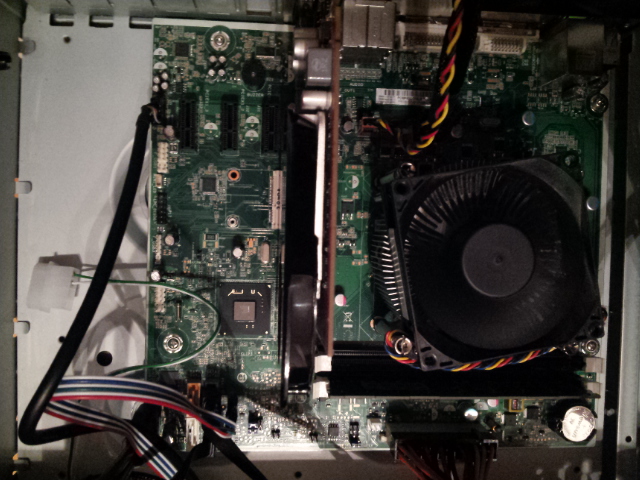

Verstehe selbst nicht soviel davon... hab aber mal n bild hochgeladen, ich kann auch detaillierter fotografieren müsst ihr einfach sagen.

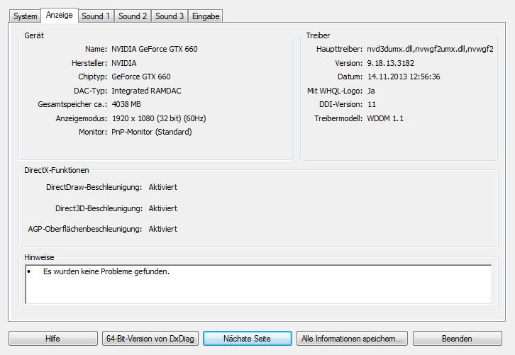

So ungefähr sollte es sein :

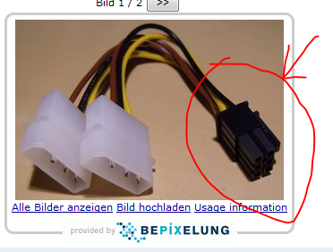

Ich seh da kein Stromkabel ( 6 Pin ) an der 660 GTX ?

Welcher OEM PC war/ist das ?
tomtom wird Recht haben, wo ist die Stromversorgung für die Graka ?
Er hat einen HP Pavilion p6-2330eg.
