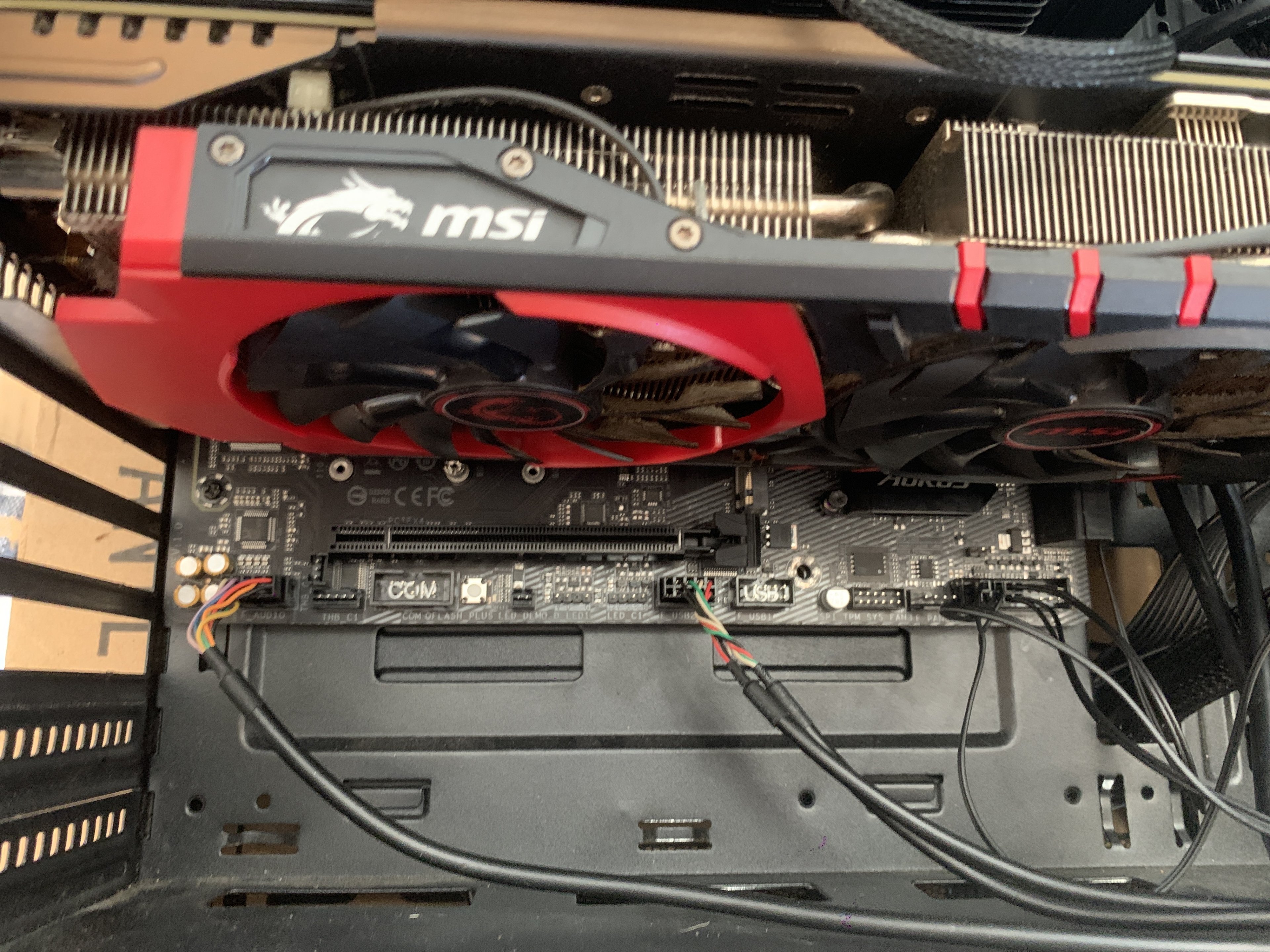

Hallo Community,
Ich habe gestern meinen pc aufgerüstet mit einem neuen mainboard, neue CPU inkl. kühler, RAM und ein neues Netzteil. Nun habe ich alles angeschlossen und wollte ihn starten. Zuerst sieht es ganz gut aus Lüfter drehen sich, doch es kam kein Bild, nach dem überprüfen der Kabel konnte ich keinen Fehler feststellen doch dann sah ich ein kleines rotes Licht auf dem mainboard leuchten. Nachdem ich in der Gebrauchsanweisung gelesen habe, habe ich festgestellt es ist die Kontrolle LED für den D RAM. Nun Stande ich schon am Ende meines Lateins. Ich habe mit einem Stick versucht via QFlash plus eine aktuelle bios Version aufs mainboard zu bekommen, dies sah auch erfolgreich aus da das Licht lange Orange leuchtete und dann ausging.
Nach dem nächsten Start Versuch war alles unverändert.
Nach genauerer Beobachtung stellte ich fest die Kontroll led’s leuchten wie folgt: es leuchtet 5 sek lang die DRAM Leuchte, dann geht diese für eine Sekunde aus und leuchtet anschließend wieder für 5. das wiederholt sich ca. 7-8 mal
In der Sekunde in der die DRAM LED aus ist leuchtet die CPU LED. Sobald die Dram led nach diesen 7-8 Wiederholungen an bleibt sieht man nichts mehr von der CPU LED.
mein Problem kurz und knapp.
Neue Teile sind eingebaut und ich habe kein Bild.
DRAM & CPU Status LED leuchten.
Meine RAM Riegel stecken in Slot 1&3
Ich habe es sowohl ohne RAM als auch mit ein oder auch zwei versucht doch es hat nichts geändert.
ich kann die Null-Methode nicht durchführen da ich keinen „Beeper“ habe
ich hoffe ihr könnt mir helfen
Und schonmal ein großes danke bis hier gelesen zu haben

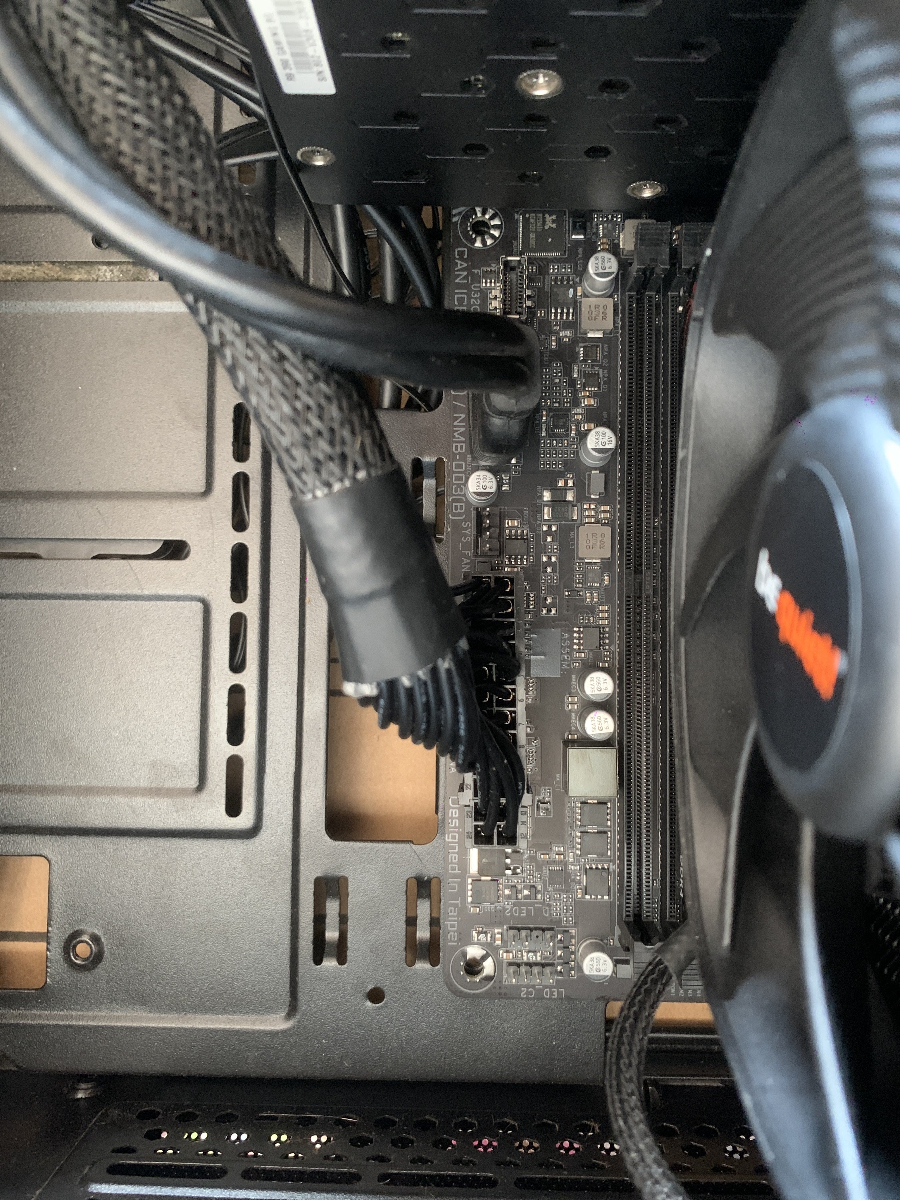

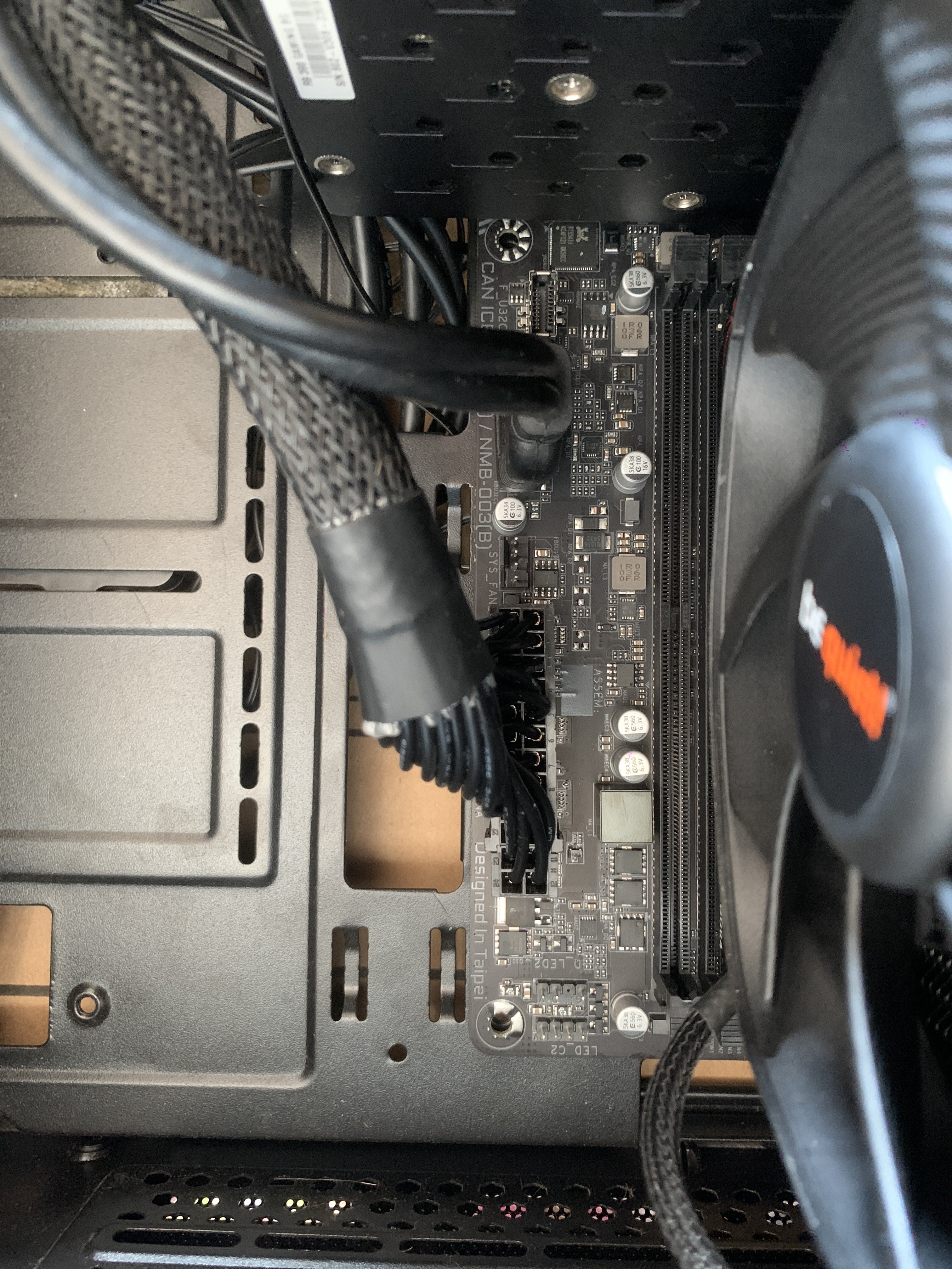

Warum ist das Board nicht ordnungsgemäß verschraubt? Der Arbeitsspeicher steckt in den falschen Slots.
Reaktionen: I'm unknown, F1database und Restart001
Wie schon geschrieben wurde: Die RAM-Riegel stecken in den falschen Slots, genaueres steht im Handbuch.
Bitte drigend überprüfen, ob im Gehäuse die Halterungen für das Mainboard an den richtigen Stellen verschraubt sind. Nur unterhalb der Bohrungen in der Hauptplatine solten sich die entsprechenden Sockel befinden, sonst ist die Gefahr von Kurzschlüssen nicht auszuschließen. Auf den geposteten Bildern fehlen auf den ersten Blick drei (!) Schrauben.
Ein fehler "Beeper" kann unter Umständen auch durch das Anstecken der HDD-LED ersetzt werden, wenn dies der Stecker hergibt.
Reaktionen: F1database
Als zusätzliche Sparmaßnahme wurden zumindest bei den fehlenden Mainboardschrauben auch die Mainboardabstandhalter wohl weggelassen.
^ Dachte ich auch gerade, und der Abstand zwischen Board und Gehäuse scheint im Bereich des Headers für die Gehäuseanschlüsse auch sehr gering.

Was man auf dem Foto nicht sieht, oben links am Board, der 4+4 Pin CPU Stromstecker ist aber auch eingesteckt?

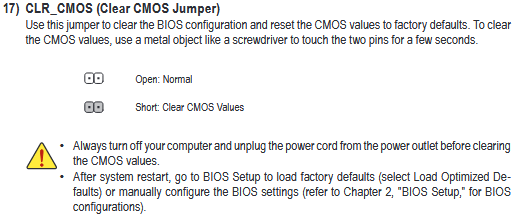

Netzstecker ziehen und einen CMOS Clear / BIOS Reset durchführen.
Finde im manual nichts zum CMOS Clear… weißt du zufällig wie das bei dem mainboard geht… will nichts falsch machen :)
