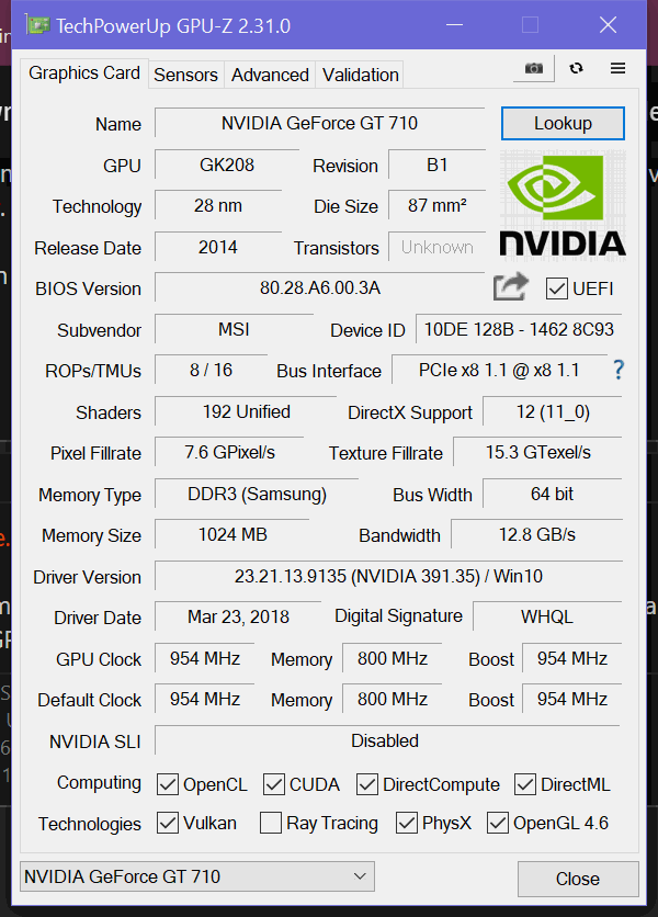

@Häschen ich gucke gleich mal auf der Verpackung was da steht.
Ich hoffe das ist so richtig?

Ist eine Kepler version und sollte daher einwandfrei funktionieren mit Win10.
Gibt es ein Grund warum du einen uralten Treiber nutzt?
Ich habe den von der Nvida Seite runtergeladen. Ich habe meine Grafikkarte gesucht und alles eingegeben was die wissen wollten und die Treiber wurden mir angezeigt. Ich konnte auch nur diese Game Variante nehmen und nicht das andere was noch angeboten wird. Vielleicht liegt es daran das es Windows 10 mit 32 Bit ist?
