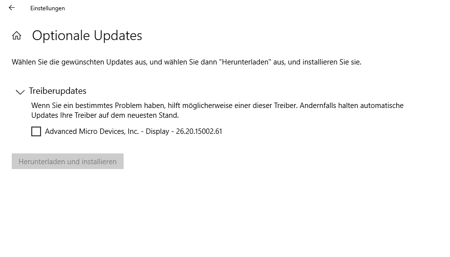

Eigentliches Problem macht jetzt noch das Windows-Update Tool. Auch dort ist es wiederum der AMD-Treiber, wo mir Windows einen uralt-Treiber anbietet. Ich hab den auch schon mal unachtsam installiert, danach war die komplette Treiberinstallation(Adrenalin + Radeon-Software ehemals CCC unten in der Taskleiste) zerschossen. Hab jetzt wie gesagt, die aktuellste AMD WHQL drauf, soweit, so gut. Weiterhin bietet mir das Windows-Update den uralt-AMD-Treiber als "optionales Update" an und das Ding lässt sich nicht ausblenden. Irgendwann ging das mal. Ich hab das Ganze schon per Feedback Hub an Microsoft gesendet, inklusive einer Bildschirmaufzeichnung. Da wurde mir auch schon das ein oder andere Mal geholfen. Diesmal bin ich recht lieb- und vor allem kommentarlos in einen Thread mit Treiberproblemen verschoben worden, der mich nicht weiter bringt: da wird nämlich nur auf ein HotFix verwiesen, das es mal unter 1607 und 1507 gegeben haben soll, inzwischen ergibt die Suche auf der Microsoft Page einen 404-Fehler. Mit dem Tool sollte man Updates ausblenden können. Kurzum: was ist da bei meinem Windows-Update im Argen und was kann ich tun, hat jemand eine Idee? Generell fällt mir nämlich auch auf, dass die Updatesuche bei diesem PC auch länger als bei meinem Alten und bei meinem Laptop dauert. Man würde wohl meinen, dass der schnellste PC auch am schnellsten sucht!?
Ähmm einfach den neusten WHQL von der AMD Website laden und gut ist.
Der Treiber vom Windows Updater wird doch bloß als optional (Fallback) angezeigt. Das kannst du doch einfach ignorieren.

Ich habe Adrenalin 21.3.1 installiert: mithin den neueste WHQL-Treiber. Dieser optionale Windows-Update-Treiber(s.o.) dürfte aus dem Jahr 2019 sein und zur Version 19.12.2 gehören, wenn Google recht hat. Wieso bietet mir Windows diesen veralteten Treiber an???
Klar versuche ich ihn zu ignorieren, aber wie schon beschrieben, habe ich ihn schon mal aus Versehen mit installiert(denn unter "optional" werden unter Anderem auch die kumulativen Patches angeboten, wobei ich wohl mal fälschlich den Haken auch dort gesetzt habe), wonach - wie beschrieben - die komplette AMD-Treiberinstallation kaputt war. Es ist schlicht lästig.
Das Tool kannst Du über diesen Umweg herunterladen:
Alternative Seite

Mir ist übrigens unklar ob »der« angebotene Treiber in dem Sinne veraltet ist als dass es nur am Datum hängt. Es mag Gründe haben, dass MS nicht den nominell allerneuesten ausliefert; nicht getestet, nicht vom Hersteller an MS gegeben, auf subtile Weise instabiler.
Lautet für mich: Verlass auf die Image-Historie und dann hoffen, dass der Jüngste vom Hersteller besser tut.
