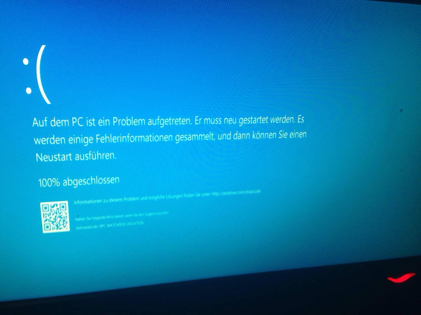

nunja seit dem ich die GraKa umgebaut habe habe ich irgendwie ab und an Display probleme und mein PC stürzt ab
mit folgender mitteilung
die Grafikprobleme sind, es friert für ein paar Sekunden der Bildschirm ein, (kann nix machen nix schließen und die Maus nicht bewegen) dann kommt ein Blackscreen für ein paar sekunden und dann geht es wieder....
manchmal passiet das aber alle 30 sekunden ca 5-10 minuten lang und manchmal erst nach ner Stunde...
(grade beim Filme gucken oder Zocken nervig)

warum benutzt man solche Programme, neuen Nvidia Treiber von der Homepage laden, alten deinstallieren und neuen installieren und dann testen. ansonsten auch mal ein älteren Treiber testen
gut möglich das sie auch einen defekt hat
Hast Du den AMD Treiber vorher sauber deinstalliert?
Ist die Karte neu oder gebraucht gekauft worden?

-> liegt hier das neuste BIOS vor?

werde mir mal von NVIDIA den Treiber holen und den Alten deinsterllieren...

AMD treiber habe ich nichts dran gemacht... habe die Grafikkarte getauscht und den Treiber insterlliert...
Eine GT 710 ist keine Grafikkarte fürs Spielen. Das kannst Du vergessen!
Wenn man eine neue Grafikkarte einbaut geht man wie folgt vor.
Treiber der alten Grafikkarte deinstallieren.
Alte Karte ausbauen, neu Karte einbauen.
Treiber der neuen Grafikkarte installieren.

Meine Vermutung Grafikkarte defekt oder Software Fehler
Privaten Dateien sichern und OS frisch neu installieren um Software Fehler auszuschließen
Würde dann aber direkt auf die 64bit Variante zurückgreifen
Und wie bereits von Mr.Seymour Buds angedeutet ein BIOS update schadet auch nicht
Da wäre es erstmal angesagt, den alten AMD/ATi Treiber zu deinstallieren, damit es nicht zu evtl. Konflikten kommt.
Danach den aktuellen NVidia Treiber drauf und schauen, ob sich das Problem nicht schon allein damit gelöst hat.

Oder vielleicht mal nen Driver cleaner benutzen um die amd reste runter zu holen.
hatte noch was von AMD drauf gehabt, habe es jetzt ordnungsgemäß gemacht, Treiber deinsterlliert, Altegraka raus, neue rein, treiber insterlliert...
das problem schreibt fast behoben... das problem tritt nur ganz selten auf.....
