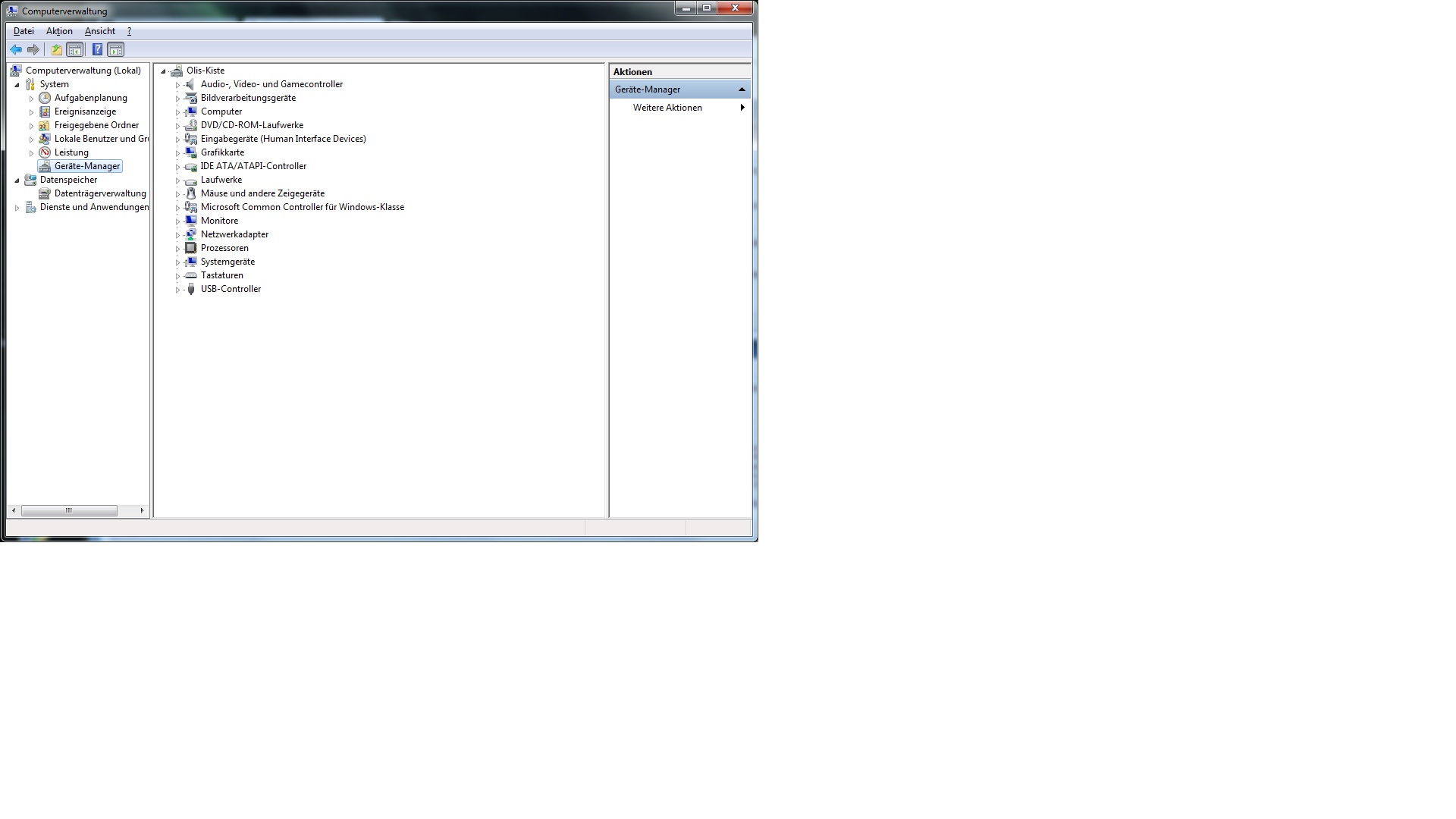

Frage: Hab mir mal das Control Center von MSI installiert. Beim Programmstart schreibt er "Please install Intel ME Driver to enable CPU overclock". Ich kann dann "ok" drücken und bin im Control Center. Was genau bedeutet das? Ich hab im BIOS auch die Option eingestellt, daß die Ratio vom OS aus eingestellt werden kann. Da stand ausdrücklich "control center" erwähnt :)
Der Intel MEI (Management Engine Interface) ist eben nicht installiert, findest du auf der Herstellerseite des Mainboards.
Sollte dir aber auch im Gerätemanger aufgefallen sein das nicht alle Geräte installiert sind. :)
Achso, man kann dann tatsächlich nicht die Frequenz von Windows aus anpassen... habs grad mal versucht. Es sieht erst so aus, als ob der die Änderung nimmt und verlangt einen Neustart. Danach ist aber nix geändert :)
Also im Geräte-Manager wird nicht gemotzt, dass irgendwas nicht installiert ist. Hab grad nochmals geschaut. Der sagt aber auch Intel ME Driver in der Meldung. Die Chipset-Treiber hab ich natürlich installiert, die kamen damals mit dem Rechner.
edit: Du scheinst Recht zu haben. Also Chipset Treiber hab ich damals auf jeden Fall installiert. Sonst würden ja auch andere Sachen nicht richtig gehen... hab aber mal etwas dort runtergeladen und installiert und die Meldung kommt nicht mehr :)
edit2: Das ist seltsam... ich habe Intel Managment Engine Interface deinstalliert. Dann Neustart und es war tatsächlich ein nicht konfiguriertes Gerät im Geräte-Manager. Das Ding wieder installiert und im Geräte-Manager wurds wieder angezeigt (ohne Neustart). Also war es vorher schon da. Kann es vielleicht sein, daß ich eine zu alte Version hatte die nicht mehr unterstützt wurde und ich soeben ein Update gemacht hab?
Sorry für meine dilettante Fragerei :D Aber mit solcher Thematik beschäftige ich mich eigentlich nie... ich wollte ja nur eine neue Grafikkarte :D
