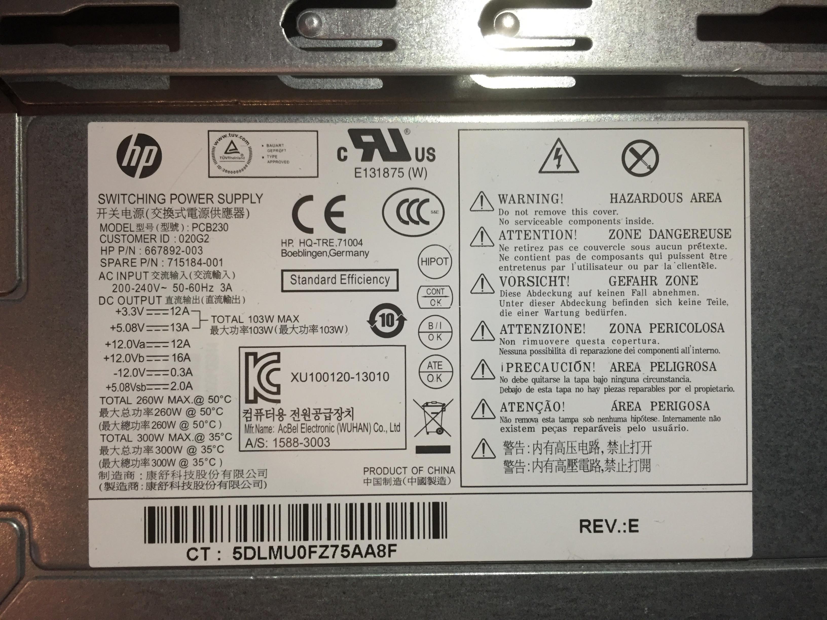

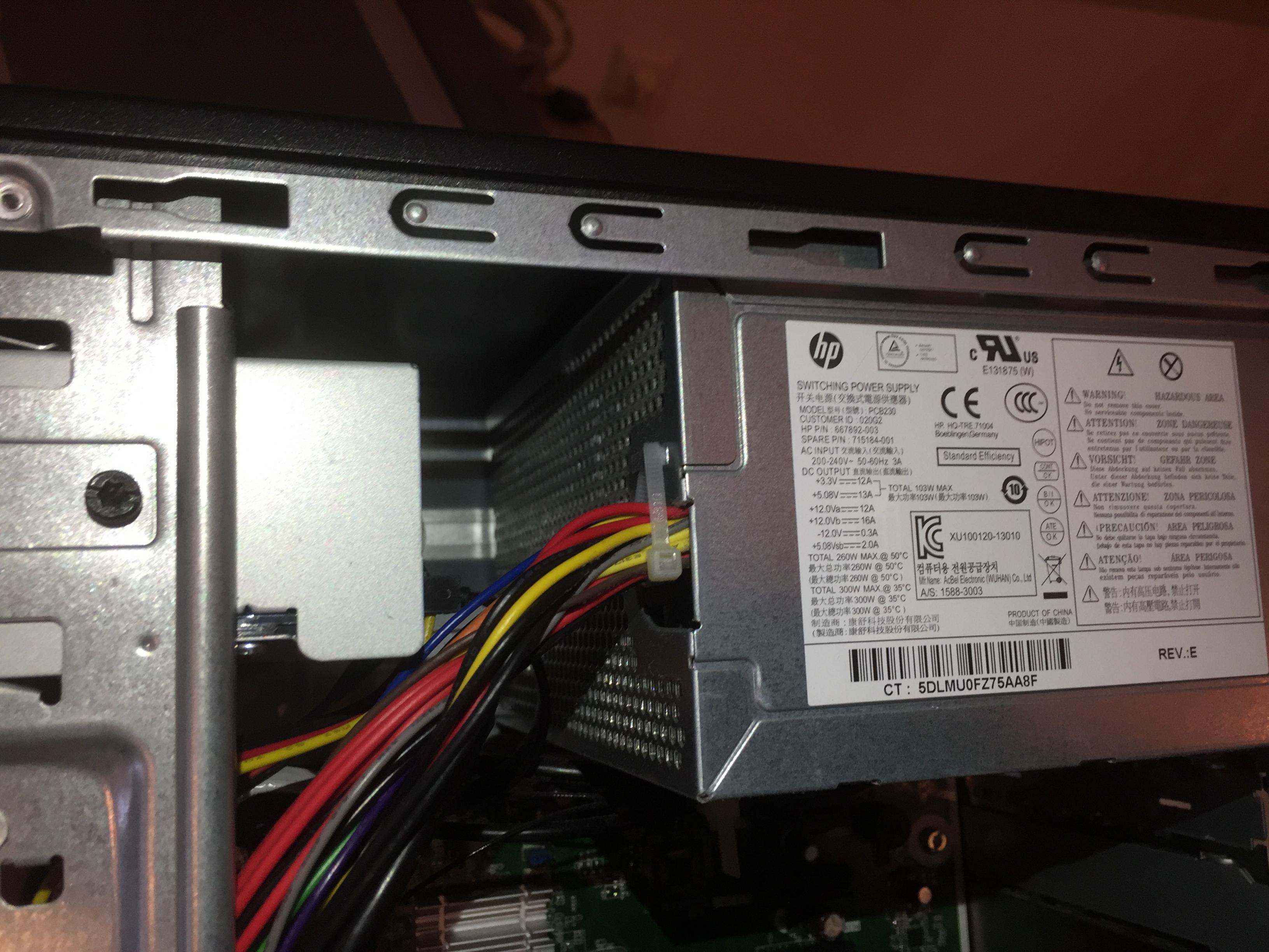

Hi, vielen Dank für die schnellen und ausführlichen Antworten! Das Netzteil ist von hp (Model PCB230, "DC Output Total 103W", steht da u.a., also wohl 103Watt?!). Der PC müsste in "Hewlett Peckard 500-113g" sein, wenn ich in den Systeminformationen richtig geschaut habe ;)
Auf dem Netzteil steht wie viel Watt (oder mindestens Ampere) pro Spannung (3.3V, 5V und 12V) geliefert werden.
Und auch ein total-combined Wert.
103W kann nicht sein, weder fürs ganze Netzteil noch für die 12V Leitung.

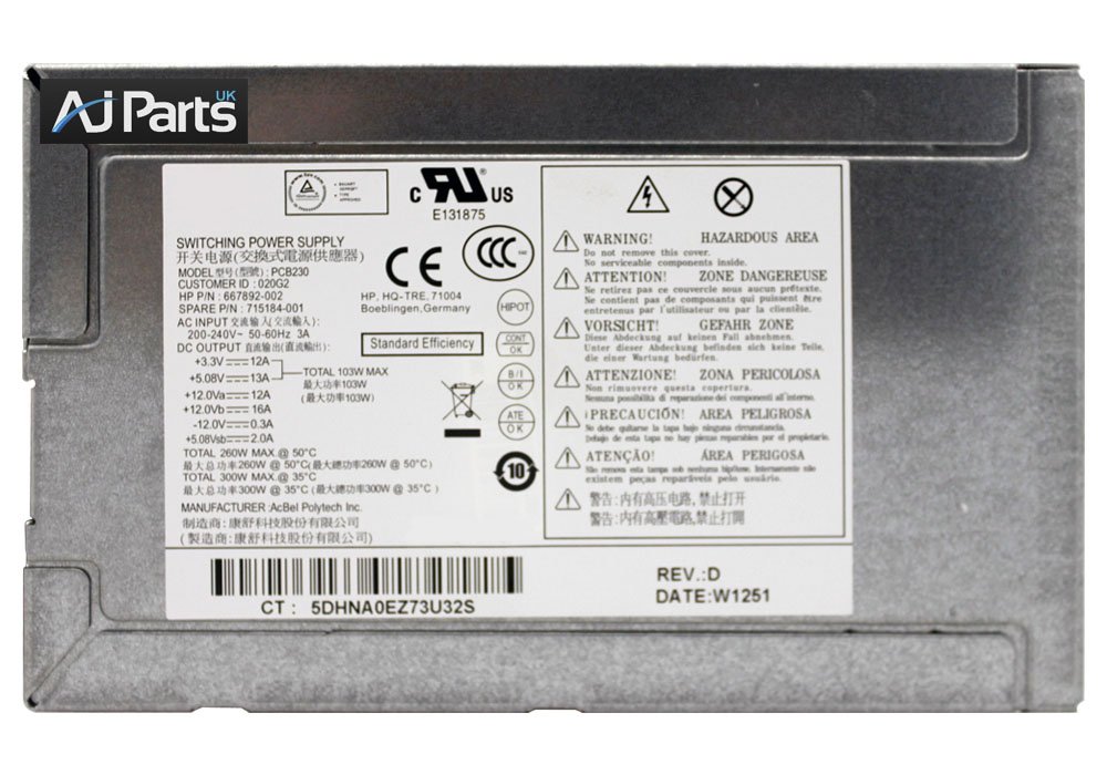

Ist sicher das hier:
http://images.esellerpro.com/2131/I/133/218/014.JPG

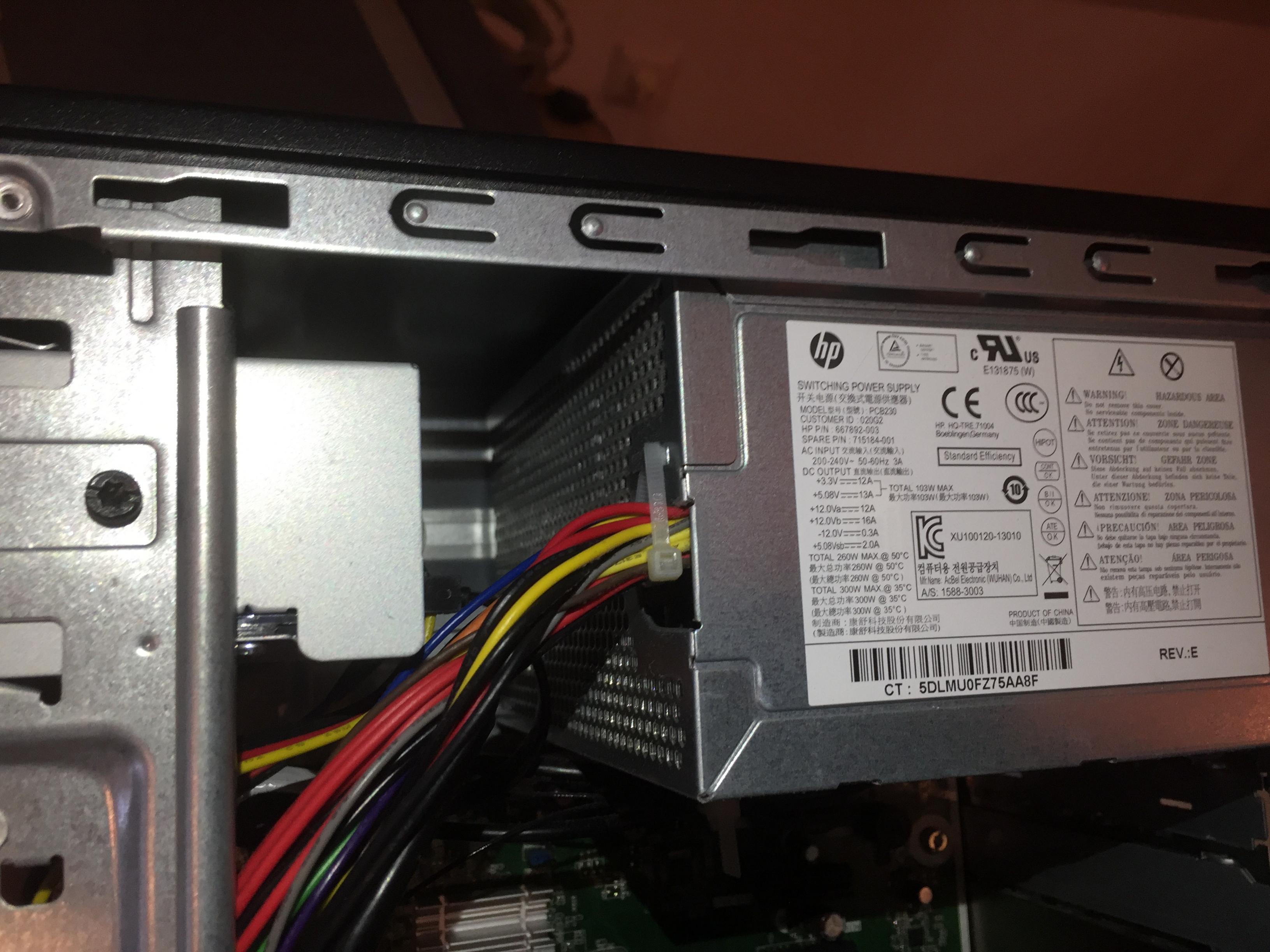

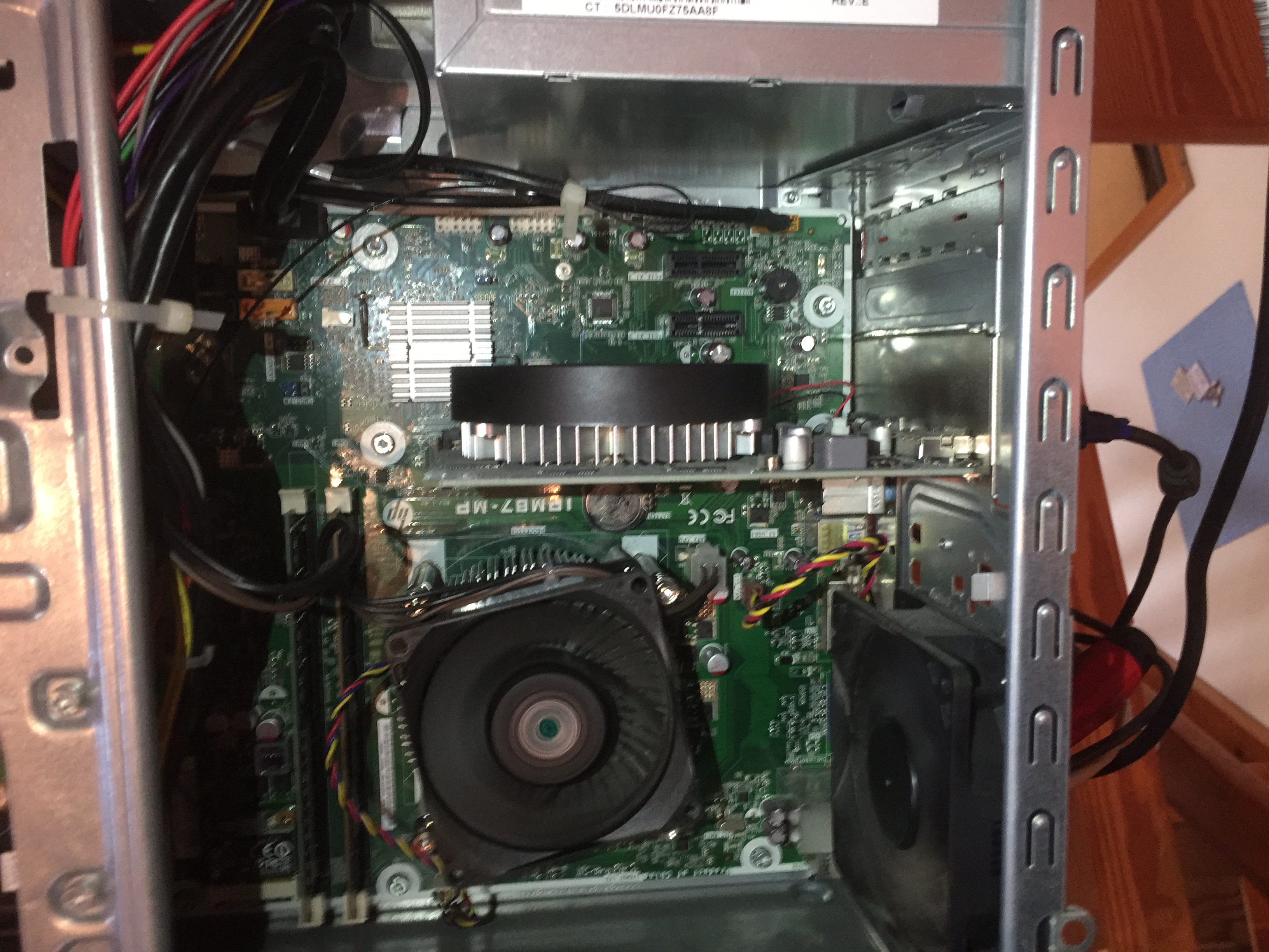

Habe den PC mal aufgeschraubt, hoffe die Fotos helfen weiter?!
Mach doch bitte ein Foto vom Aufkleber. 103Watt Netzteil ist unwahrscheinlich.
Ne, das NT ist zu schwach. Es leistet kombiniert nur 260Watt. da ziehst jetzt mal die 130 Watt der Grafikkarte ab, dann bleiben dir noch 130Watt für CPU und den ganzen Rest. Das wäre sehr hart am Limit. Einen 6-Pol-Stecker wird es entsprechend auch nicht haben.
Wenn du bei dem NT bleiben willst, gehen nur Karten bis ca. 70 Watt die keinen PCIe-Strom-Anschluss benötigen.

Nein würde sie nicht. Steht explizit dabei:
Power Connectors
6 pin*1
Also passt die nicht, weil dein Netzteil damit nicht umgehen kann. Lass bloß die Finger von Adaptern.

Miss vor dem Kauf lieber noch mal nach, wie lang die Grafikkarte sein darf. Auf deinem Foto sieht das nicht sonderlich üppig aus. Die Karten von Gohst sollten eigentlich passen, es gibt aber auch längere 1050ti.
