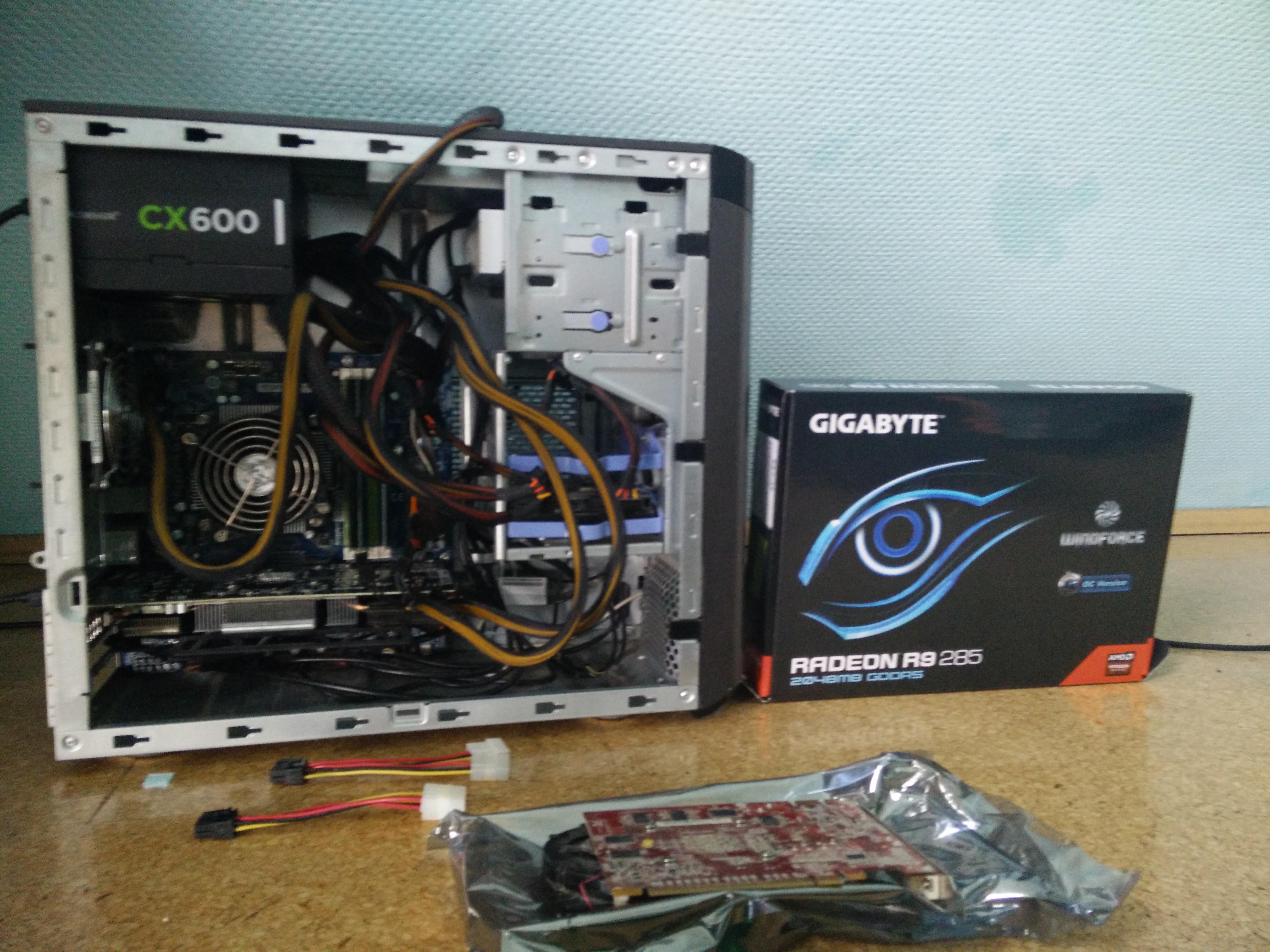

IMG_20151211_142721.jpg IMG_20151211_142745.jpg hier mal 2 Bilder ein mal vom Inneren und einmal mit der alten Graka, ... . Und ja ich weiß, dass die Qualität nicht die beste ist (Kartoffelkamera!!!). Hoffe die helfen ein bisschen.
Prüfe mal welcher PCIe Version das Mainboard unterstützt. Vermutung liegt nahe, daß aus dem Slot eventuell nicht genug Power kommt.
