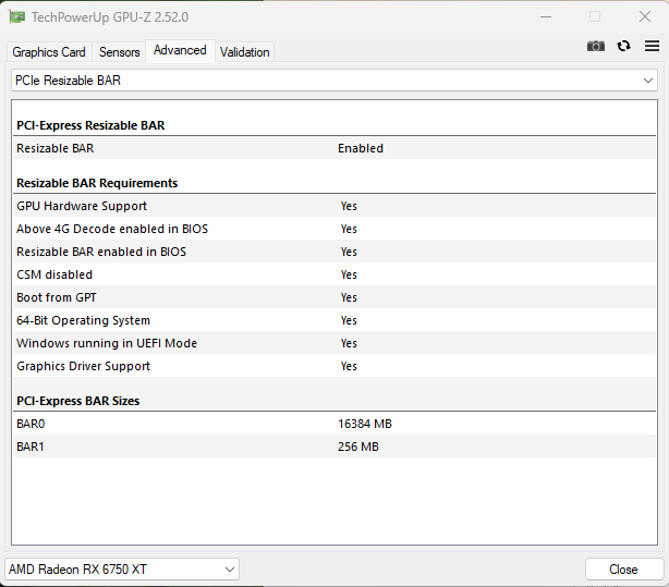

Hör auf, dann hat er noch mehr GPU-Leistung zur Verfügung, die nicht genutzt wirdjoel schrieb:Hast du rBar aktiviert?

Wo kann ich denn im Treiber diese "Einstellung" vornehmen?
