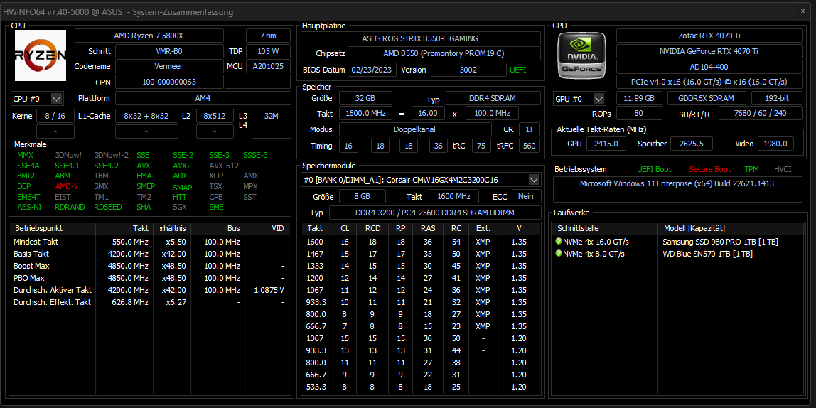

Darkling71 schrieb:
Bitte auch je einen Screenshot von HWiNFO (Überblick/Zusammenfassung) und vom ersten Reiter von GPU-Z (Goslar - Potsdam - Unna) hier posten.
Reaktionen: Baal Netbeck

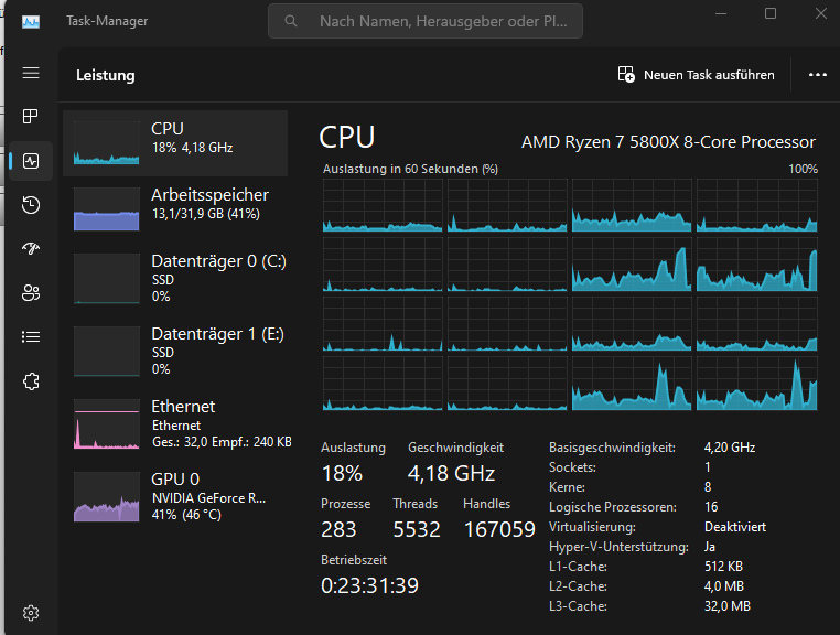

niklaslshub schrieb:
meine CPU läuft so um die 14-20% auslastung während des Spielens
Wie sieht die Auslastung der einzelnen Kerne aus? Deine CPU kann theoretisch schon bei 6,25 % Auslastung limitieren wenn die Anwendung nur einen Thread nutzt.
LS soll ja aufgrund der Engine nicht gerade Multicoreoptimiert sein und das Verhalten das du beschreibst kling einfach nach CPU Limit.
Die CPU ist weiterhin bei 15%
Sagt nichts darüber aus, wie ausgelastet sie ist..
Wurde doch schon mehrfach erklärt :)
Du bist im CPU-Limit. Ganz eindeutig.
Ein CPU-Limit kannst du nur über die Auslastung der GPU erkennen.
Nicht andersherum.
Halte dich mal nicht so sehr mit der Prozentzahl bei der CPU auf. Die ist heute kein guter Indikator mehr. Scheduler schubsen die Arbeit auf den Kernen so schnell hin- und her und der Wert ist ja auch nicht in Echtzeit, deshalb ist die Aussagekraft von CPU-Auslastung in % heutzutage immer etwas mit Vorsicht zu genießen.
Aber was man hier sieht, ist, dass deine GPU ganz offensichtlich jede Menge Rechenzeit zum verbraten übrig hatte, so dass sich kaum was ändert, wenn du sie forderst. Ergo: Sie wartet auf die CPU.
Reaktionen: Baal Netbeck, Skudrinka und niklaslshub
