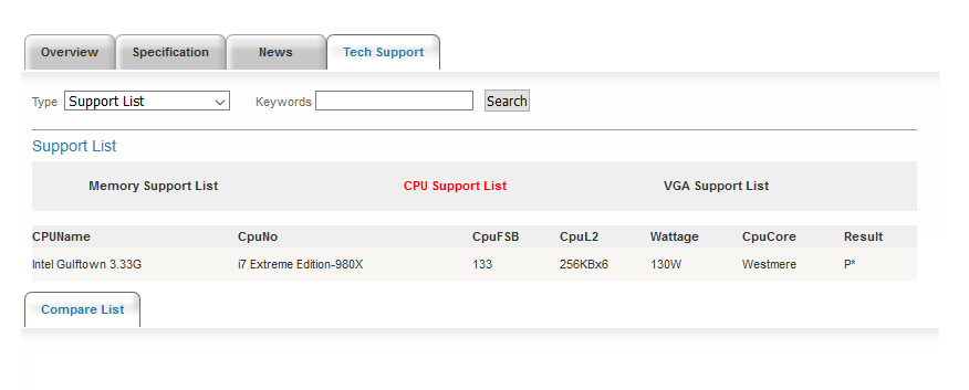

rockB4R^ schrieb:
Finde keine Kompatibilitätsliste.
Ist unten versteckt:
780578
Da wird nur einzig der i7 Extreme Gulftown aufgeführt, der eigentlich ein verkappter Xeon ist.

Fast. Das Maximum der alten Platform wäre die dritte Option (i7-980X), weil er neben mehr Kernen auch einen deutlich höheren Takt mitbringt. Aber halt auch wieder teurer ist als der Xeon.
natürlich macht die Option keinen Sinn. Deswegen hatte ich sie auch garnicht genannt.
