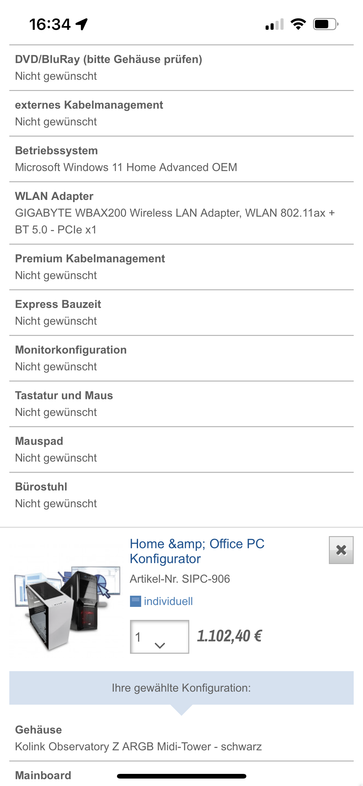

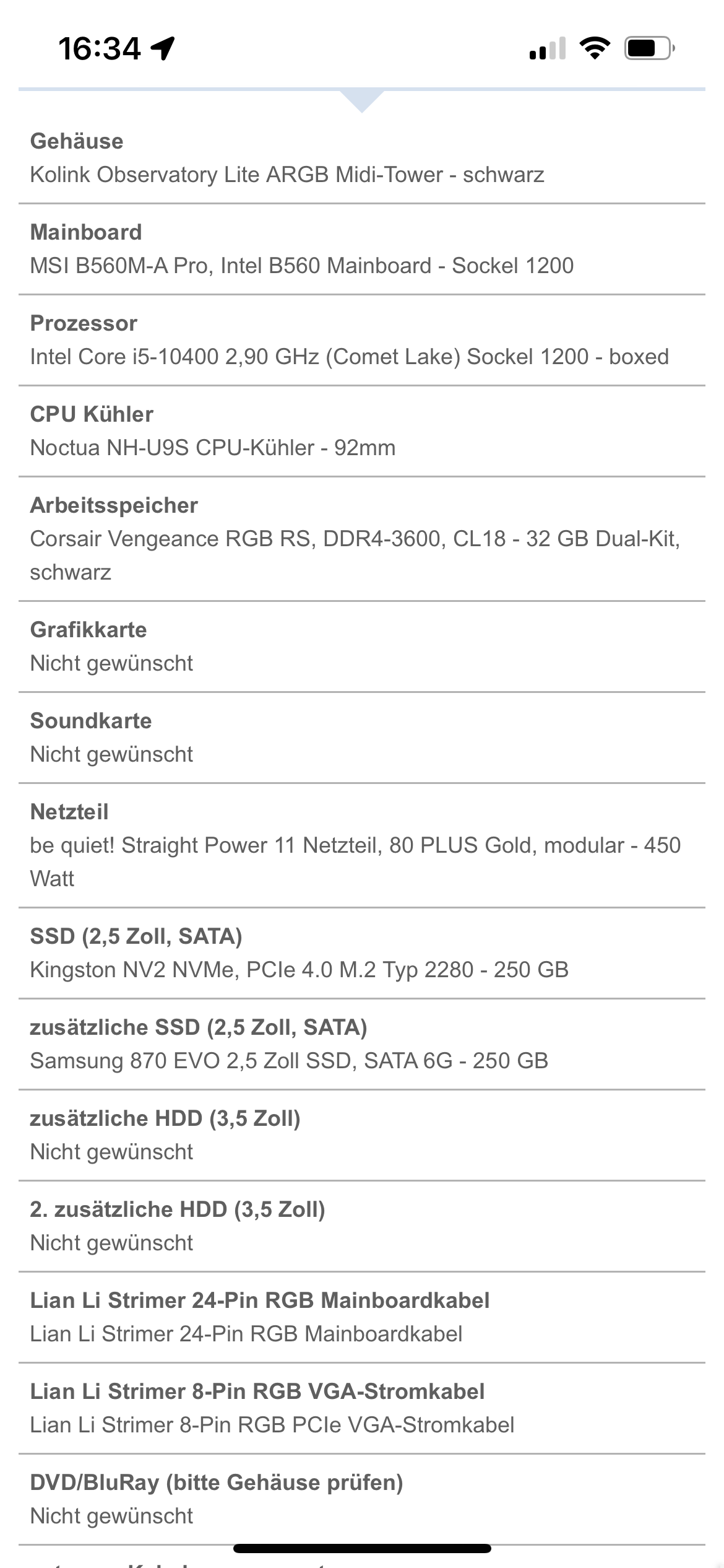

Was haltet ihr hiervon? Bitte um kurze Hilfe ...ich bin echt raus aus den Themen
Meinen jetzigen PC würde ich dann komplett ausschlachten und einstampfen
Herzlichen Dank

Absurder Preis, veraltete CPU.
Orientier dich lieber hier:
https://www.computerbase.de/forum/threads/der-ideale-office-pc.332392/
Wobei ich auch da einen aktuellen i5 nehmen würde (auch wenn 12000er und 13000 die gleiche Plattform nutzen) :
https://geizhals.de/intel-core-i5-13500-bx8071513500-a2871148.html
Es gibt zwar auch einen 13400, aber der 13500 hat ein paar Kerne mehr, und 770 Grafik. Ich weiß zwar nicht, was das ausmacht, aber bei nur 20€ Aufpreis würde ich es einfach mitnehmen.
