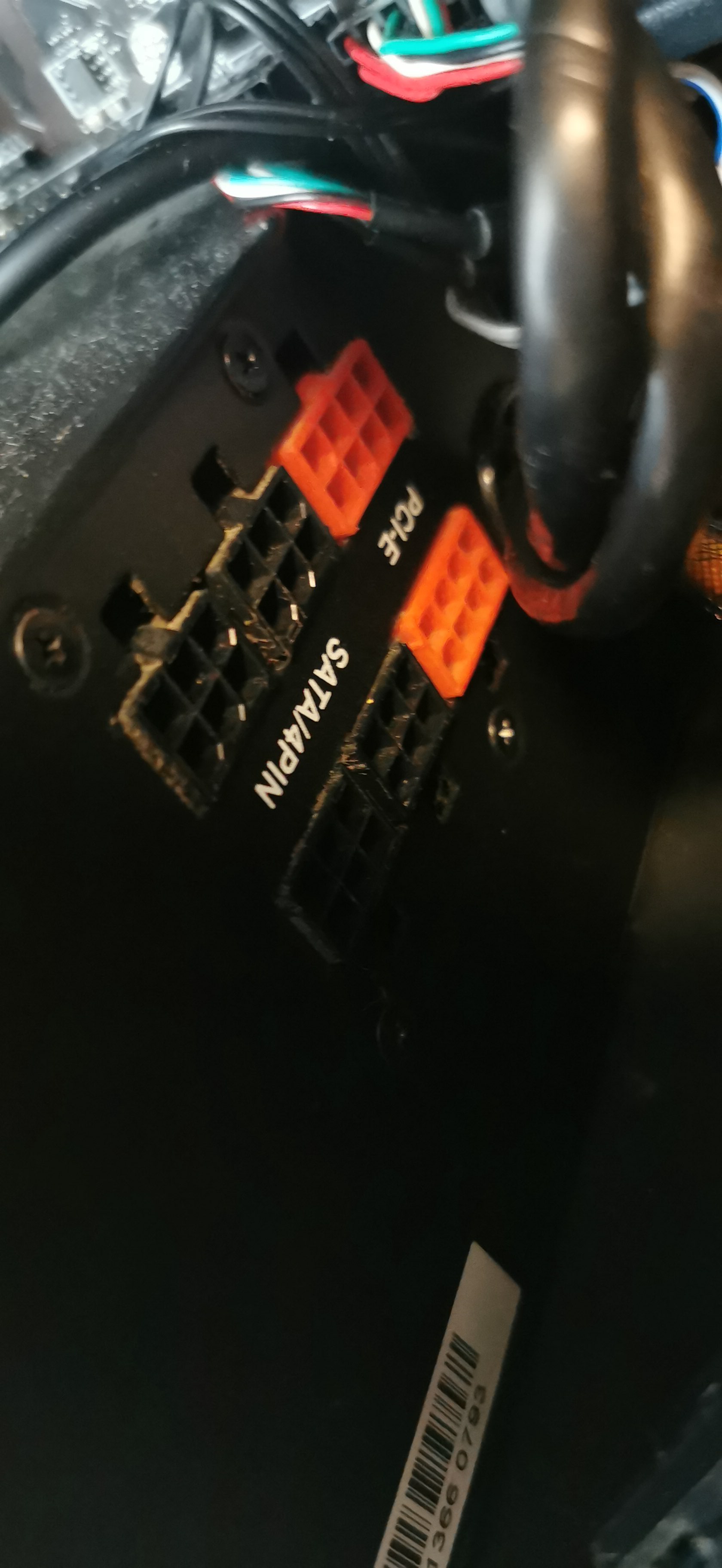

Voller vorfreunde habe ich die fast zu grosse neue GrAKa in mein kleines Gehäuse eingebaut(musste die Halterung für die SSD Festplatte abschrauben) . Jedoch wusste ich nicht das ich für die neue GRAKA 8Pins statt wie bei der gtx 960 nur 6 Pins benötige. Mein Netzteil hat 2mal PCIe 8Pin Buchsen jedoch habe ich nur einmal das Kabel dafür
(8Pin auf 6+2Pin).
Tatsächlich habe ich kein Kabel im Internet gefunden wie das was ich schon 1mal da habe. Leider brauche ich dieses kabel ja zweimal. Kann man villt einmal nur das 6pin benutzen und einmal das 8 Pin oder welches Kabel kann ich benutzen? Habe auch schon gelesen das manche die 6 auf 8 Pin Adapter benutzen aber dann hätte ich die GrAKa ja nicht an den 8er PCIe Buchsen angeschlossen.
Ich hoffe ihr wisst was ich meine aber ich füge nochmal ein Bild von den Anschlüssen am Netzteil und der GRAKA hinzu.

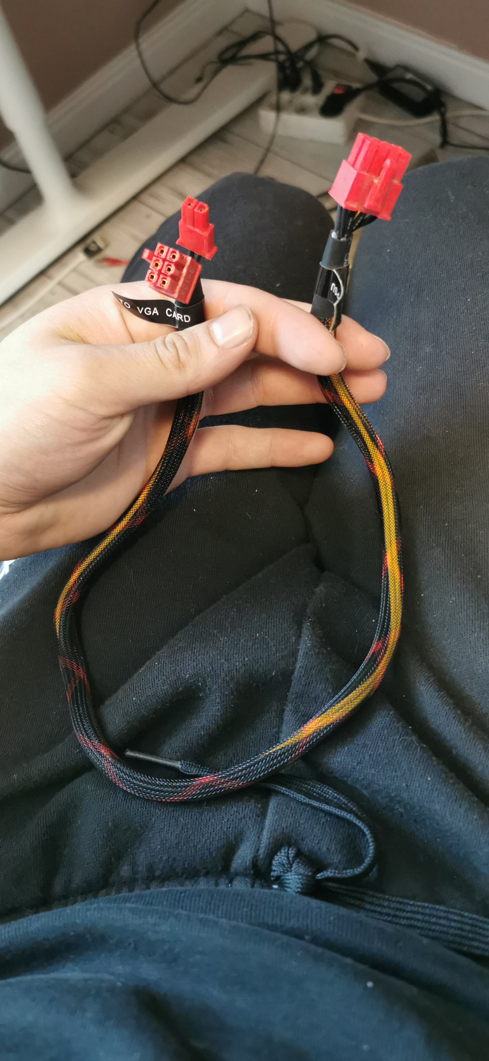

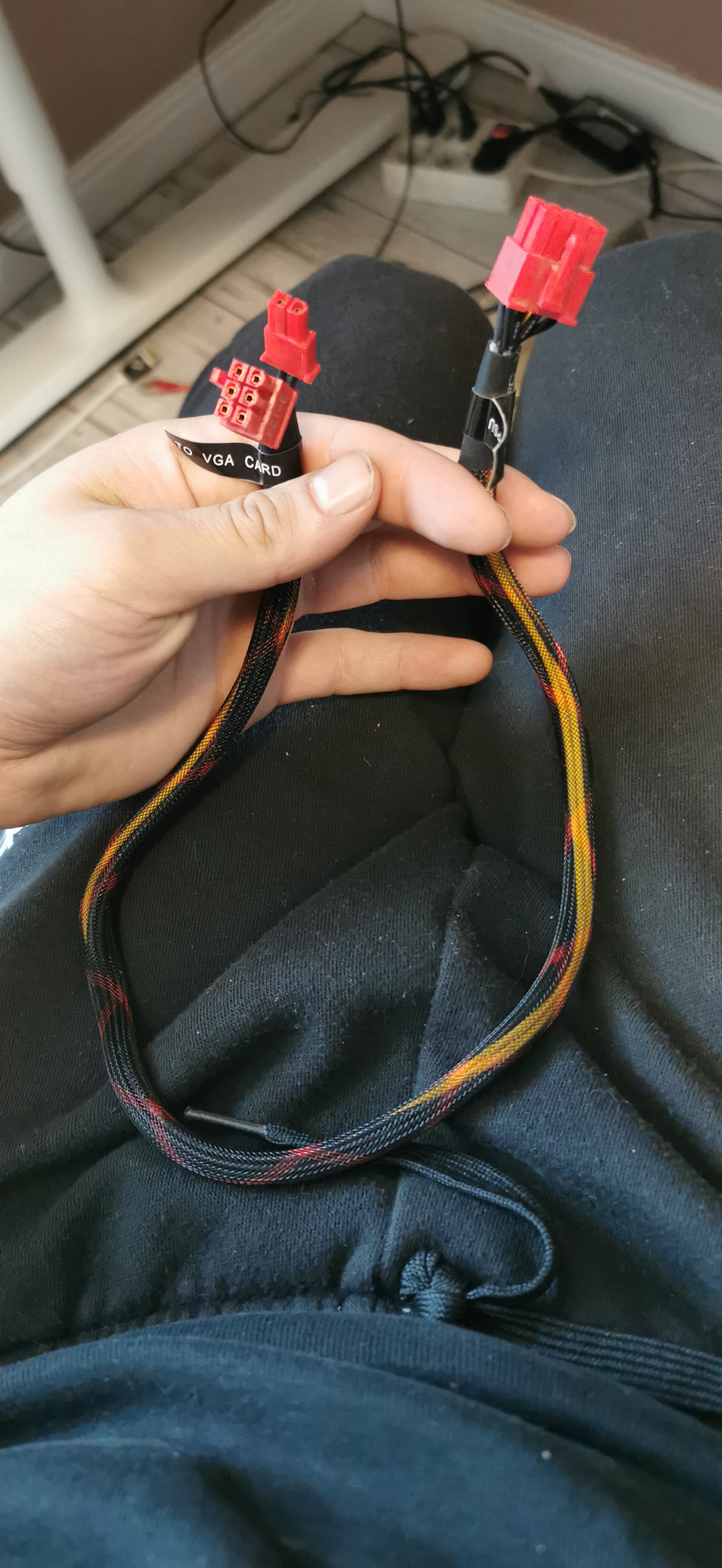

Das folgende Bild zeigt welches Kabel ich nochmal bräuchte.
Laut Handbuch deines Netzteils waren zumindest 2* 6+2 Kabel im Lieferumfang.
kann es nicht sein dass es noch irgendwo am Speicher in der OVP liegt ?
Diese Kabel werden mit den Netzteilen mitgeliefert.
Und kauf Dir bitte nicht irgendwo ein Ähnliches, denn die Anschlüsse an den Netzteilen sind nicht genormt.
Also den Netzteilhersteller anschreiben und ein Kabel als Ersatzteil liefern lassen.

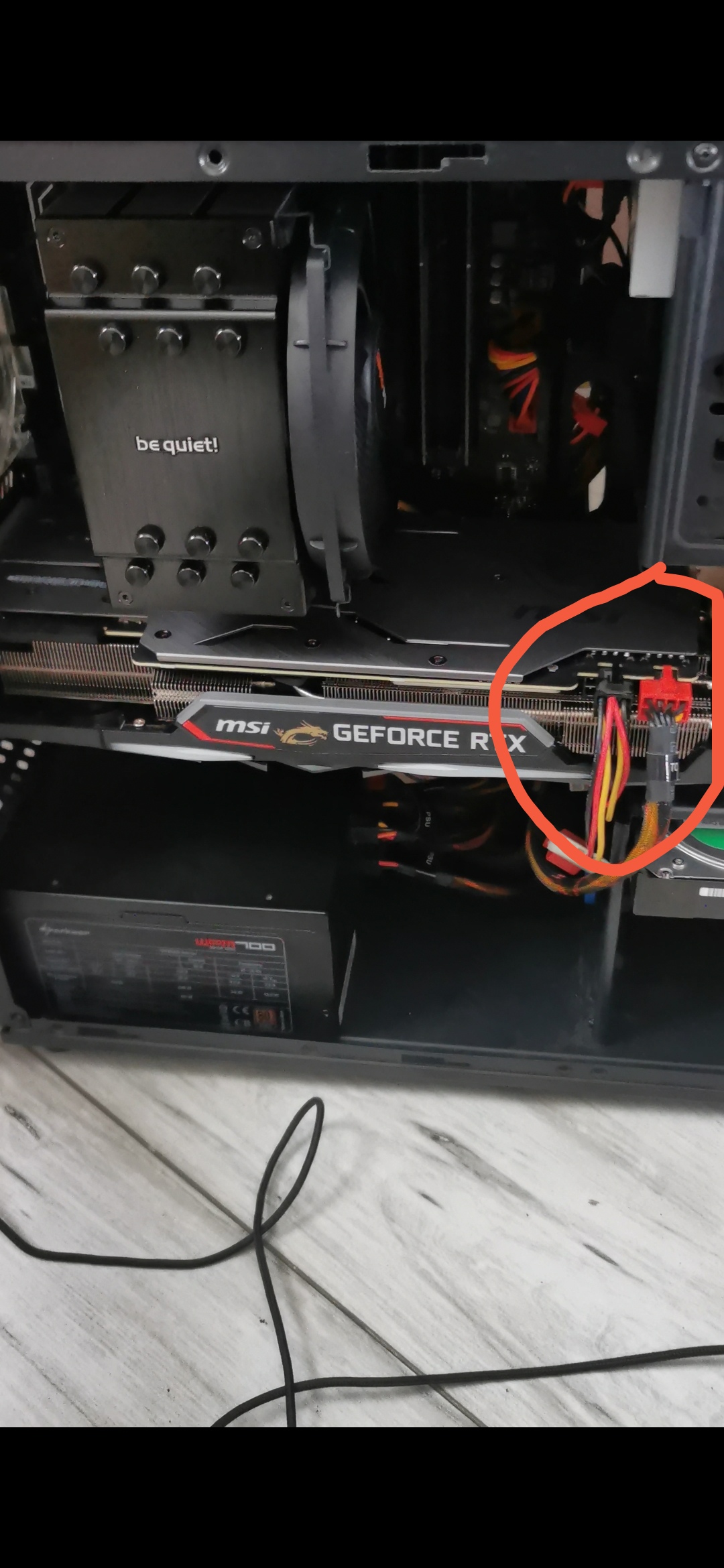

Ich hatte das mal so angeschlossen das ich einmal 8er und einmal nur 6Pin stecker benutzt habe aber ich kann mir nicht vorstellen das das geht.
Naja, wenn Sharkoon auf ihrer Website behauptet ihr Netzteil haette zwei PCI-E konforme 8-pin Anschluesse dann wuerde ich aber auch davon ausgehen, dass ein PCI-E konformes 8-Pin Kabel von einem anderen Hersteller ebenfalls funktioniert.
Falls nicht, dann muss doch einer der beiden den Standard nicht korrekt implementiert haben.
@MalzM:
klar, die stecker für graka etc sind genormt, aber die stecker fürs NT eben nicht. sofern die kabel nicht explizit für NT x geeignet sind sollten sie auf keinen fall verwendet werden, selbst wenn sie mechanisch passen.
Naja, wenn Sharkoon auf ihrer Website behauptet ihr Netzteil haette zwei PCI-E konforme 8-pin Anschluesse[...]
das bezieht sich auf die stecker für die graka! NT-seitig ist da nichts genormt.
Theoretisch sollte eine PCI-E Grafikkarte in dem Falle erkennen koennen, dass sie ueber den entsprechenden 6-Pin nur 75W ziehen darf. Heisst aber auch, dass sie potentiell nicht die Leistung bekommt die sie benoetigt.
😱 lasst die Experimente... selbst wenn du fürn Zwanni ein Kabel nachkaufen kannst, wäre die Kohle in einem neuen Netzteil besser aufgehoben. Hättest die Kabel aufheben sollen... jetzt hast du einfach gelitten. Neues Netzteil muss her.
Reaktionen: Cpt.Willard, Fuchiii und Aduasen
Ne, das heißt, dass sie im besten Fall ein Bild ausgibt, wo steht, dass sie nicht korrekt angeschlossen ist.
Läuft damit nicht.
Da der TE aber sein NT doch eh tauschen will, kann er sich die paar € für ein Ersatzkabel sparen und direkt das neue NT bestellen.
