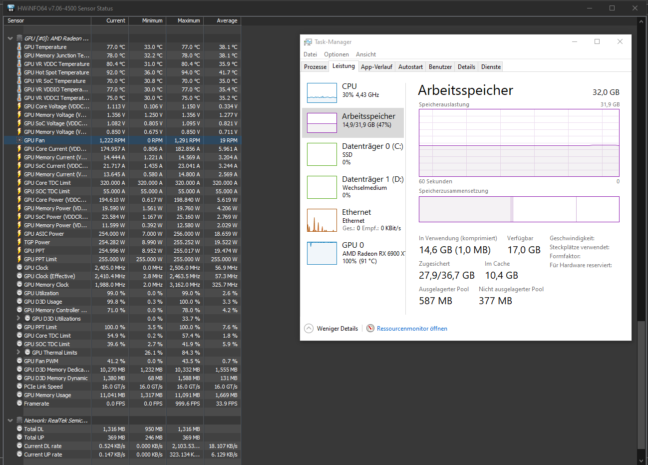

Ah achso ok, kann das Zocken gerade nicht testen, aber so im normalen Betrieb sieht das Ganze so aus:
Grafikkarte ist die 6900 xt, ich kann heute Abend nochmal mit Far Cry testen.

So Far Cry 6 Test :)
Die > 90°C sind bei Taskmanager wohl auf den Hotspot bezogen. Ist das zu warm?
