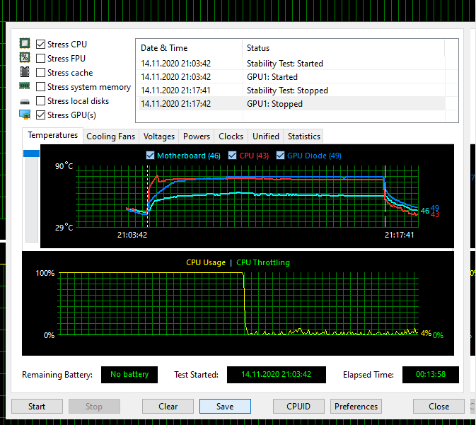

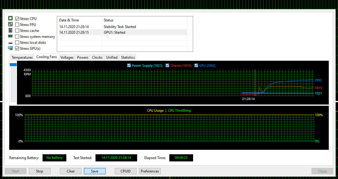

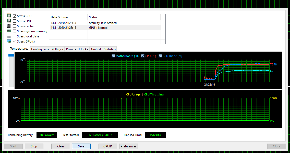

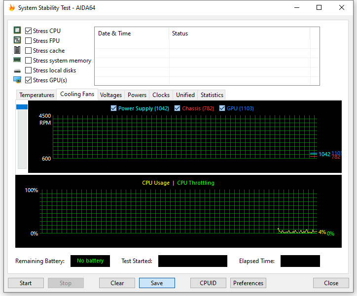

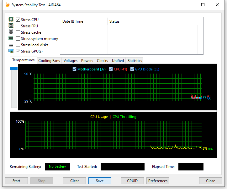

Ich hab mal ein Stresstest gemacht !
Aktualisiert alle 5 sek.
Via Handy App db gemessen...
Gehäuselüfter bei Normalbetrieb (Automodus) 1038-1045 RMP ca. 46db
RPM erhöht sich auch nicht automatisch, selbst im Stresstest nicht !
GPU Lüfter im Stresstest bei ~3000 RPM ca. 62db
CPU Lüfter ist glaube ich etwas leiser :-)

von stresstests halte ich nicht allzu viel, zockt man sonst ja auch nicht. wie sieht es beim zocken aus?
Spielemodus bei 4100 RPM
und dieser modus aktiviert sich wobei? beim zocken? oder muss der manuell aktiviert werden?
wenn, wie bei dem stresstest, der grakalüfter mit abstand am schnellsten dreht empfehle ich erneut undervolting. damit kann man den verbrauch der 1660ti auf deutlich unter 100W reduzieren ohne dabei viel leistung zu verlieren, dadurch kann der grakalüfter langsamer drehen und da weniger abwärme erzeugt wird können auch die anderen lüfter langsamer laufen.
