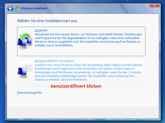

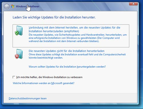

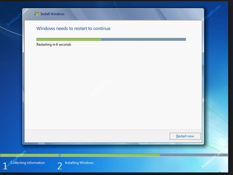

4) Windows Installation

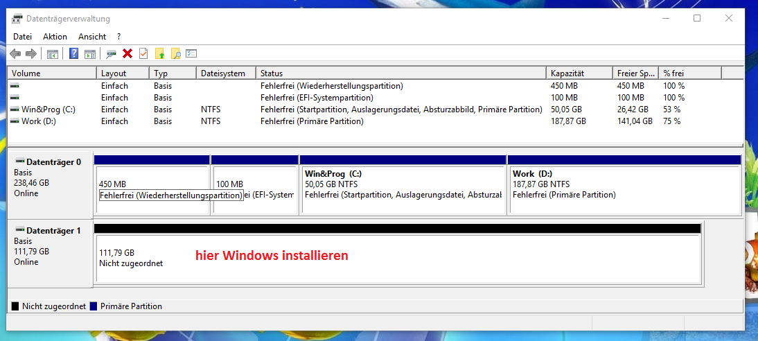

…...Am besten, nur die Festplatte angeklemmt lassen, wo Windows installiert wird.

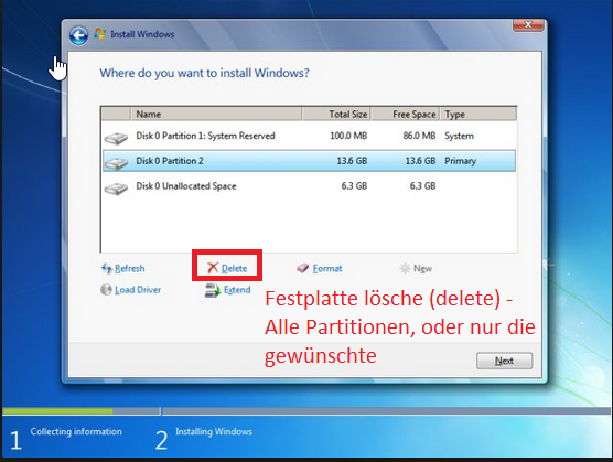

1) Festplatte oder partition ganz löschen Bild 1)

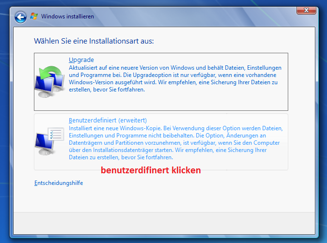

2) Für eine neu installation Custom wählen >> Bild 2)

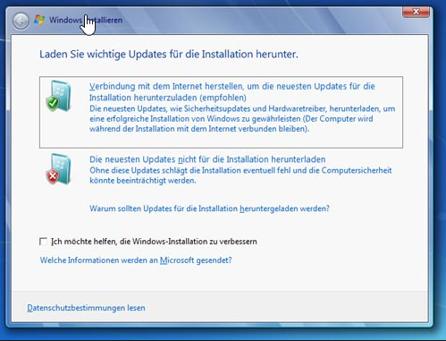

3) Die ganze Platte oder die partition wählen >> Bild 3)

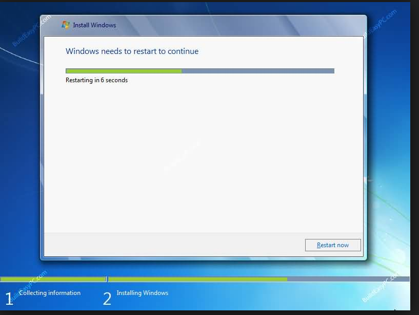

4) Die neusten Updates herunterladen >> Bild 4)
5) Beim ersten Neustarten des PC/Laptop den USB-stick abziehen Bild dazu >> Bild 5)
01 Fesplatte löschen delete.png<X>02 Benutzerdefiniert.png<X>03 Nicht zugeordnet.png<X>04 Die neuesten Updates herunterladen.png<X>05 Windows Installation Balken.png
