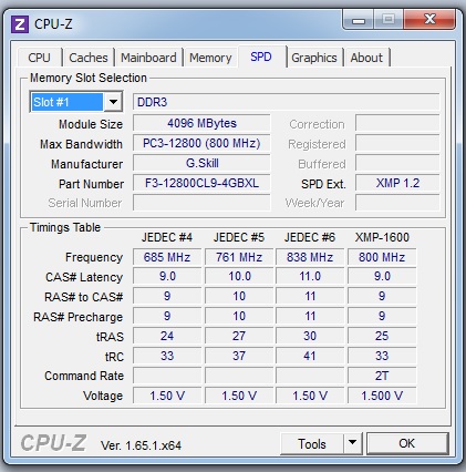

Die Hardware habe ich seit 11 Tagen, denn RAM habe ich bereits einmal umgetauscht, da er nicht vom Mainboard unterstütz wurde, es handelte sich um einen D316GB 1600-888 RipjawsZ K4 GSK, habe mir einen neuen gekauft der laut Mainboardhersteller unterstützt wird.
Die Bluescreens sind unregelmäßig aufgetaucht, mal bei Last bei nur beim Hochfahren. Ich habe jetzt windows zum 3ten mal neu aufgesetzt, da er zweimal bei den Updates nen Bluescreen verursachte hatte und ich danach jedesmal wenn ich wietere Updates installieren wollte wieder nen blaues Fenster brachte.
Leider kann ich nur Daten zu den zwei letzten Bluescreens liefern, der erste ich kam beim Starten der Installation meines Grakatreibers, der zweite beim entpacken mit 7zip von einem Treiber fürs Mainbaord.
Ich habe bereits Memtest86 4 mal, ca 6h laufen lassen, keine Fehler sind aufgetreten. Beim nem Benchmark mit Wizzard PC oder der kostenlosen 3D-Mark blieben die Temperaturen in nem normalen Bereich, hier sind auch keine Bluescreens aufgetretten.

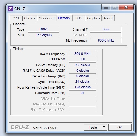

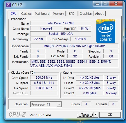

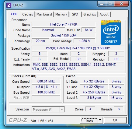

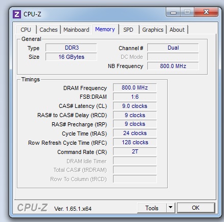

Ich habe lediglich meinen Prozessor OC, die Eisntellung sind im CPU-Z, wobei die Bluescreens kamen egal ob er auf 35x oder 40x lief. Die Commanrate des Rams ist auf 2T und die Spannung ist bei 1,5V, lief auch mit 1,65V net wirklich besser. Zusätzlich habe ich das Profil1 in Mainboard geladen.

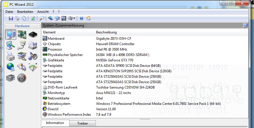

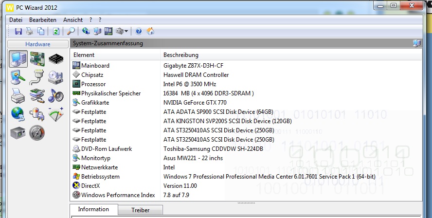

Systemdaten:
Betriebssystem: Windows 7
Mainboard: Gigabyte Z87X-D3H
CPU: Intel i7-4770K
Grafikkarte: Gigabyte GeForce GTX 770 OC
RAM: RipjawZ F3-12800CL9Q-16GBXL
Festplatten:
Festplatte :
ATA KINGSTON SVP200S SCSI Disk Device (120GB) (Hier ist jetzt Windows drauf)
ATA ADATA SP900 SCSI Disk Device (64GB) (Hier war es zuvor drauf)
ATA ST3250410AS SCSI Disk Device (250GB)
Netzteil: BeQuiet Dark P. Pro 650W

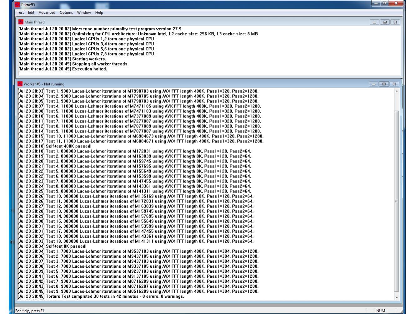

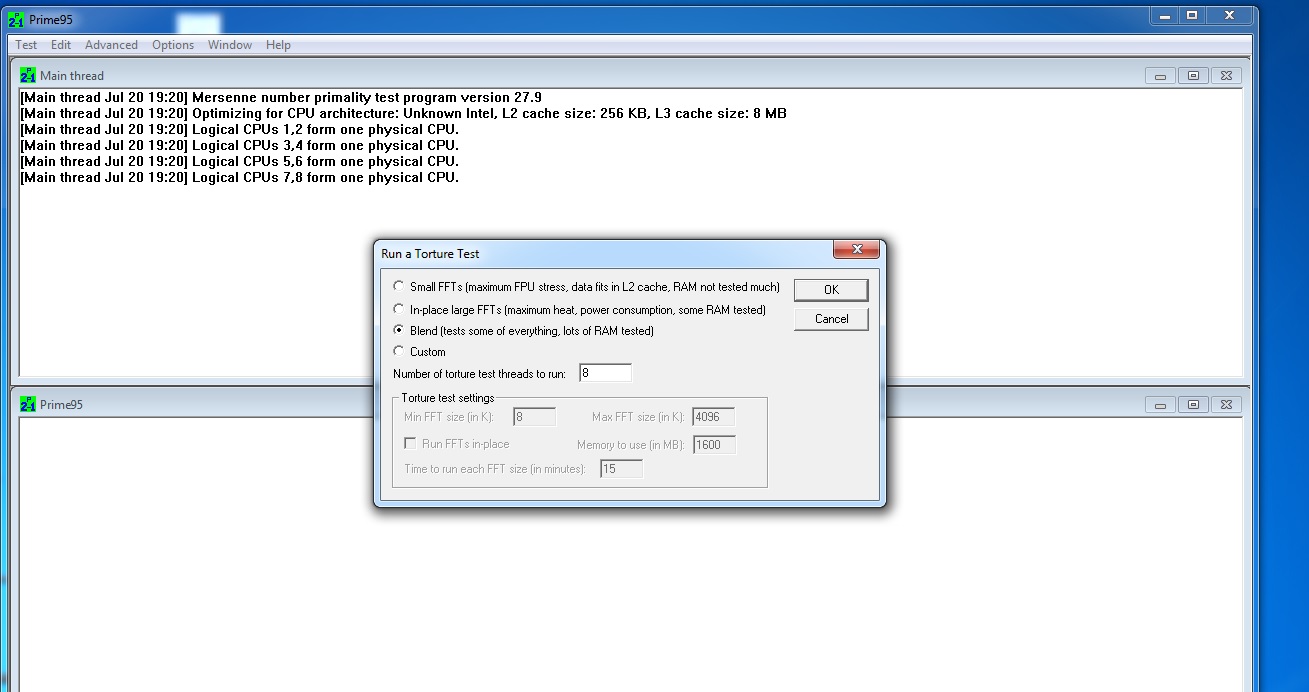

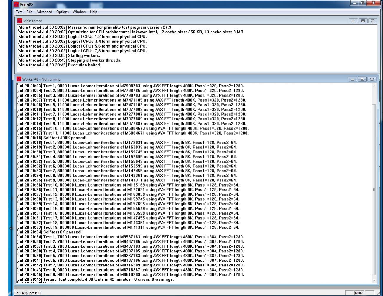

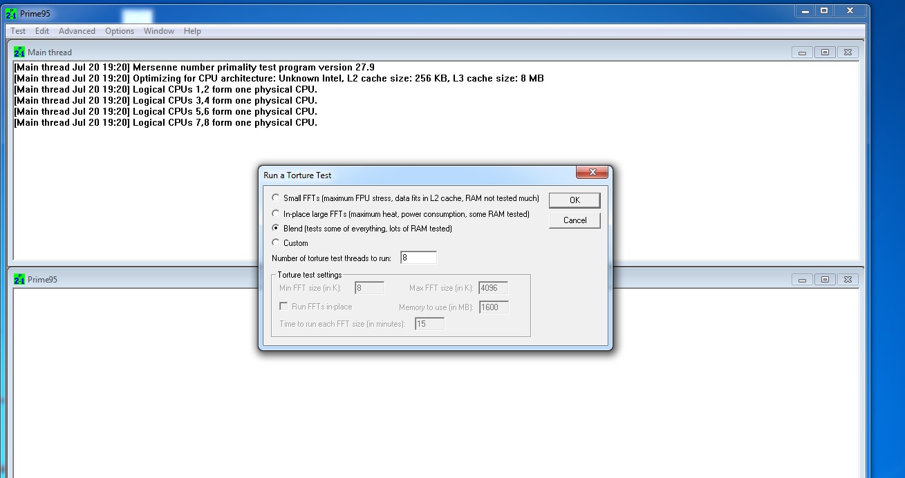

Kannst du mal in Prime den Blend-Test starten?
Ja hatte 6 Tage den G.Skill DIMM 16 GB DDR3-1600 Quad-Kit, F3-12800CL8Q-16GBZH, RipjawsZ-Serie, da dieser aber nicht vom Mainbaord unterstützt wurde, dachte ich der Fehler liegt da und habe den mal zurückgehen lassen.
Habe bei dem auch alles Probiert von Commandrate 2T über 1,65V oder ein Profil im BIOs einstellen.
Windows Kernel Power 41 ist (meistens) zuwenig Vcore ....
Dein OC kann natürlich auch was damit zu tun haben.
Ich würde die Default werte im Bios laden , und XMP deaktiviren und die Ram Werte händisch einstellen wie auf dem RAM aufgedruckt.
XMP beeinflusst auch andere Spannungen des Boards und kann zu den BS führen.

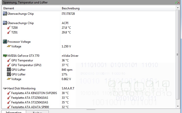

Ich würd auch mal das Event log genauer unter die Lupe nehmen, meistens produzieren fehlerhafte Komponenten schon vorm Absturz Einträge
Also er lief jetzt Anfangs noch normal nach Test 7 bzw Test 8 hat sich Windows komplett aufgehängt. Kühlertemperatur lag bei guten 45°C. Habe ihn dann Rebootet da hat er aber erstmal gezickt, erst nachdem ich einmal komplett Strom weggenommen habe gings.
8.jpg Habe nur auf Start gedrückt sonst nix.
Was heißt genauer unter die Lupe nehmen? Mit Programmen auslesen?

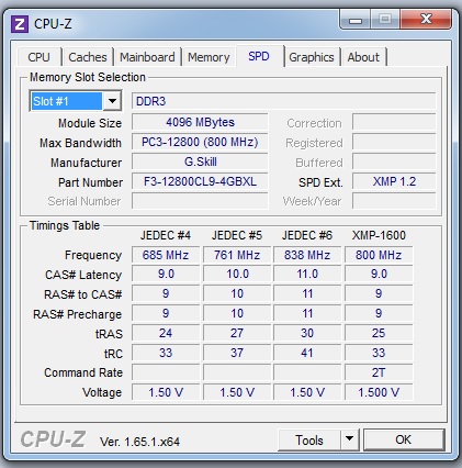

Naja ich kann ja gefühlt 100 Einstellun gen vornehmen, auf dem Ram steht ja net wirklich viel, aus das ich weis mit Commandrate 2T und der CAS-Time.
Awa lass zum testen auch die RAM-Einstellungen auf Default. Im SPD des Speichers ist immer eine (niedrigere) Einstellung vorgegeben, die auf jedenfall nach JEDEC laufen muss.
Also einfach mal das komplette BIOS reseten, nur die Boot-Prioritäten einstellen und schauen ob es zuverlässig und stabil läuft.
Gorby schrieb:
Okey Rolle Rückwärts ;) hatte CAS auf 9-9-9-24 gestellt, und Commanrate auf 2T, sonst nichts, weil ich wirklich keine Ahnung was ich bei tRRD, tWTR, tWTP... einstellen muss.
Dann lade ich mal komplett ohne default auch keine Spannung erhöhen, von CPU oder RAM?

Hast du im BIOS schon ein X.M.P. Profile für die DDR3-1600 Arbeitsspeicher aktiviert ?
Gorby schrieb:
@Gorby
Irgendwelche Test zu empfehlen die ich laufen lassen kann? Aktuell läuft Prime nochmal mit Blend-Test.
emeraldmine schrieb:
@emeraldmine
Ja aber da ging blos Profil 1, das hatte ich geladen, hatte das irgendwo von nem G.Skill-Supporter gelesen, genauso wie das mit der Spannung. Aber ich konnte noch so speziel Übertaktete Profile laden, da habe ich nix gemacht, das waren alle DDR3-2000 oder mehr Mhz und meiner war net dabei.

Jopp gemacht und Prime läuft bisher 30 mins ohne meckern und Aufhängen.
