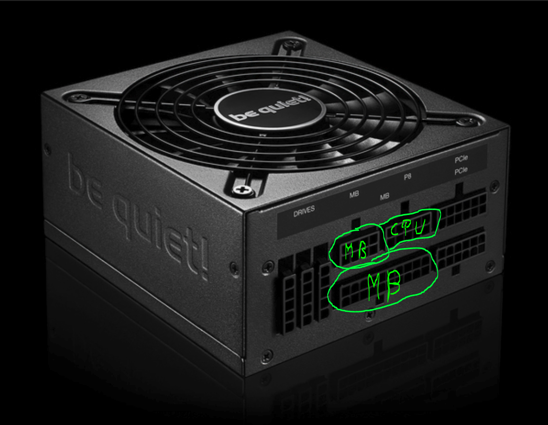

Auf Bild #8 jedenfalls, scheint der kleine MB und der P8 frei zu sein am Netzteil.

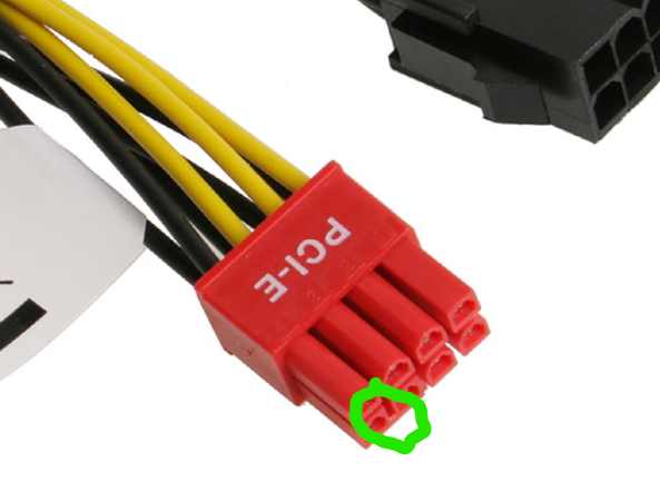

Hab ich auch immer gedacht. Letztens hat einer hier im Forum aber geschrieben, dass es geht. Und wenn man sich die Form der Stifte anschaut, würde es tatsächlich passen.
Das einzige, was das verhindert, zumindest habe ich das kurz mal ausprobiert, ist der kleine Steck zwischen dem 6 Pin und dem 2 Poler.
Und ich bin mir nicht sicher, ob der genormt ist und den auch wirklich jedes Netzteil da hat :D

Es sieht auch auf dem Bild so aus, als ob da noch ein Kabel für das Mainboard fehlt. Du hast am Netzteil nur 1 Kabelstrang angeschlossen, oder?
Eigentlich sollte am Netzteil MB MB und P8 benutzt werden.
bei dem BeQuiet war ein Kabel dabei, dass den 24er und den 8er beides an einem Kabel hat, also 2 Stecker die ins Mainboard gehen, sich aber den gleichen Stecker teilen der im Netzteil steckt. Hatte also nur einen Stromstecker im Netzteil für das Mainboard und einen für die SSD. Hatte auch sonst keine anderen Kabel leider, das war das einzige was beim BeQuiet dabei war und mein altes Netzteil ist nicht modular.

Nickel schrieb:
What? Das ist gerade umgekehrt, zwei Stecker von diesem Kabel kommen ans Netzteil.:confused_alt:
Es ist doch ein "Be Quiet SFX L Power 500"?

Ja es ist das L Power
apfelrauch schrieb:
st da denn normalerweise noch ein anderes bei, kennst du das Netzteil?

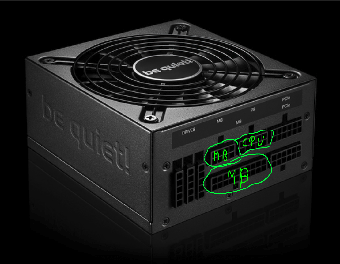

Also das doch "Be Quiet SFX L Power 500",
Du siehst ja in dem Video, 11:22 Min., dass das Kabel hier zum Netzteil hin zwei Anschlüsse hat.
Und die kommen am Netzteil an die beiden Anschlüsse MB (Bild).
P8 - CPU, ist noch mal ein extra Kabel dann.

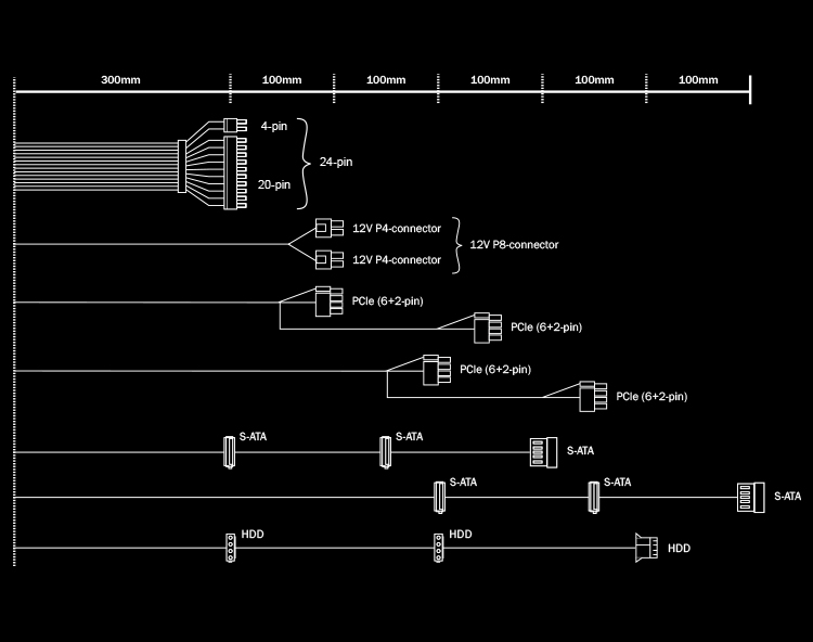

@TE
das ist das original Kabel Zubehör zu deinem Netzteil:
