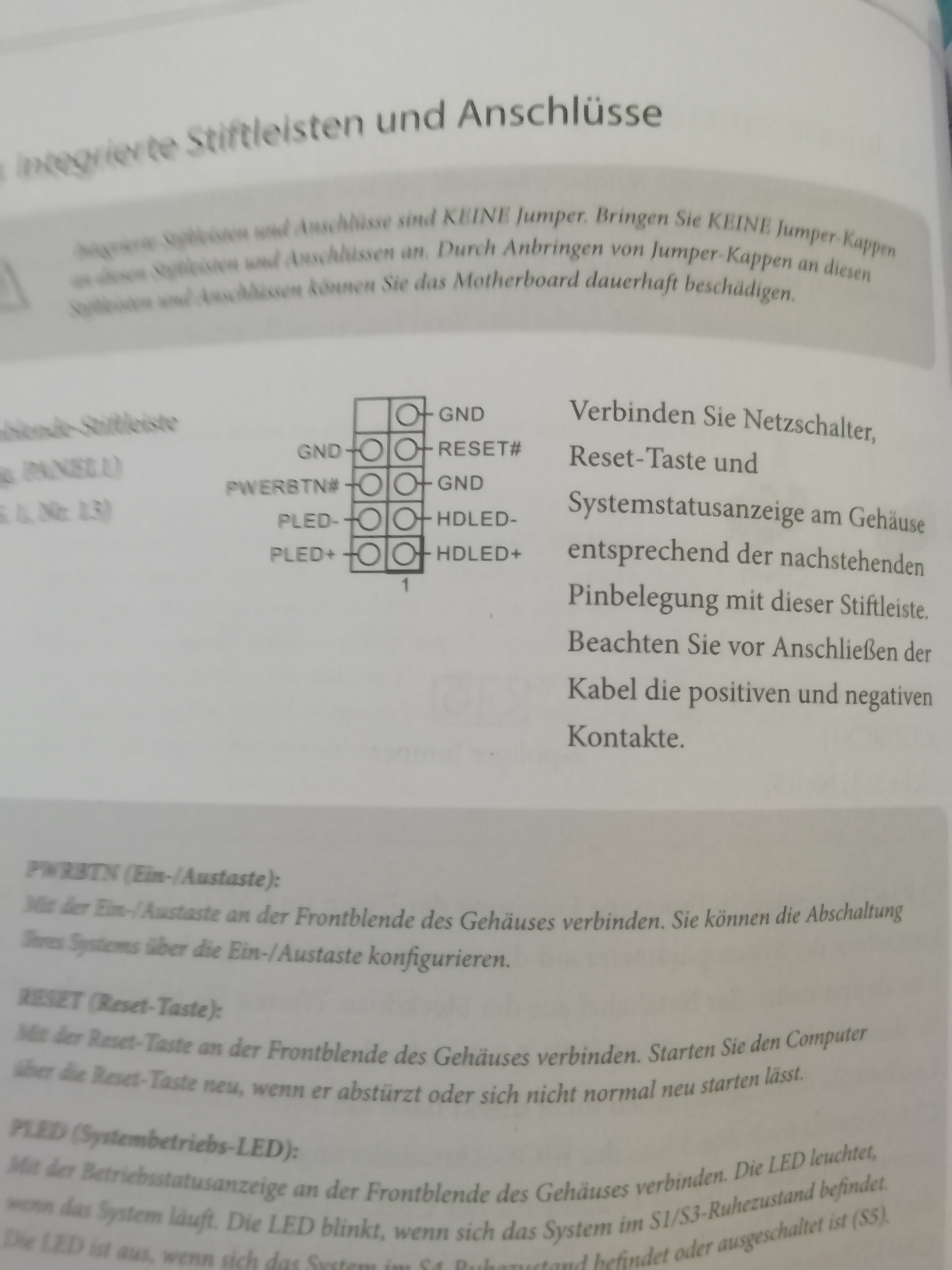

Nach dem Einbau wollte ich die Stecker für Power use vom Gehäuse ans Board machen, leider ist auf dem Board die Beschriftung weit entfernt vom Steckplatz, nämlich unter dem Pcie Slot wo man nix erkennen kann. Handbuch aufgeschlagen und darauf basierend die Stecker gesteckt, aber alles was passiert ist nur dass das NT kurz ganz leise einen kurzen Fiepton gibt (nur einmal, danach nicht mehr ausser man nimmt es vom Strom, danach dann wieder einmal).
Habe dann mal per Schraubendreher sämtliche Möglichen Pinkombinationen probiert, es tut sich nix.

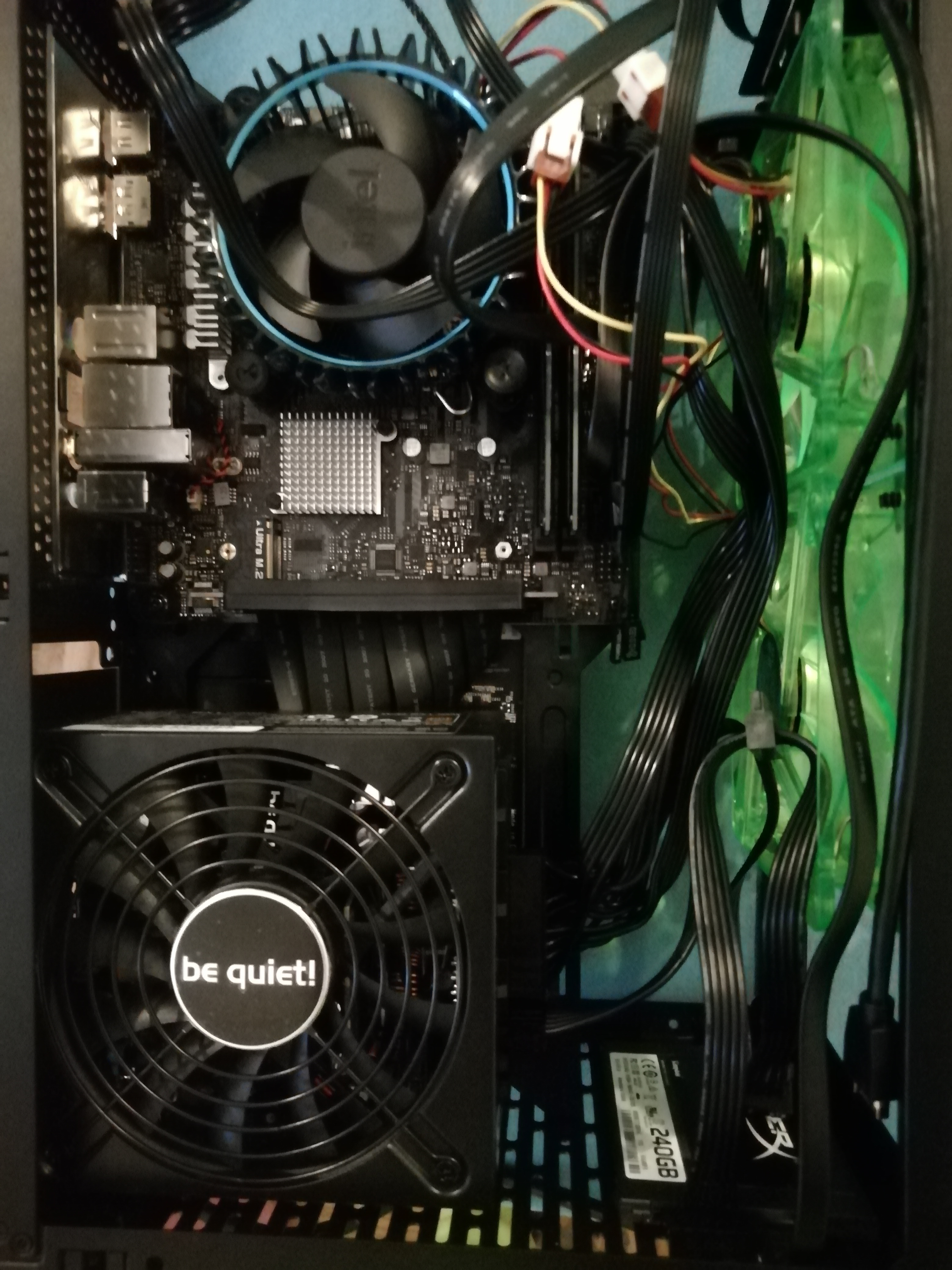

Mach mal ein Bild von dem ganzen und poste es hier ...
ich hab ja wie gesagt schon mit dem Schraubendreher versucht kurzzuschliessen, alles was dann passiert ist nur dass das Netzteil einen ganz leisen Fiepton von sich gibt
alle Stecker sind bombenfest im Mainboard und im Netzteil, An/Aus Button am Netzteil steht selbstverständlich auf An.

Das Kabel für den Power-Button sieht falsch aus. Das Bild macht es aber auch schwer.

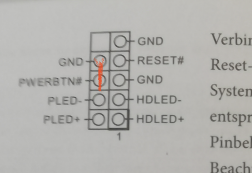

Diese Pins sollten das sein:

Zu deinem Problem: Mach mal einige Bilder vom Aufbau, die gut belichtet sind, nicht verwackelt und hochauflösend sind. Die zwei da oben helfen nicht wirklich.

Damit könnte man halt auch herausfinden, welche zwei Pins der Power Switch sind, wenn du dir schon so schwer tust.

@apfelrauch Dir ist bewusst, dass man auf dem Bild irgendwie nichts richtig sieht, weil sämtliche Kabel im Weg sind? Das ist in etwa wie wenn man sagt: Mach ein Bild von meinen Augen
Und der andere fotografiert den Hinterkopf.
Ansonsten das mit der 90° Drehung beachten.

Wie ist denn das Netzteil da verbaut, ist das normal so,
bekommt das NT da noch Luft wenn das Gehäuse zu ist?

Mit den Bildern müssen wir aber nochmal üben...

ja ich weiss ist etwas blöd, ich denke ich bau tatsächlich alles aus und poste es dann nochmal lose zusammengebaut
