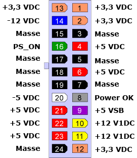

Wie schon gefragt? Welche Pins genau versuchts du zu überbrücken?
@def_ hat dir in Post #7 die passenden Pins schon markiert! Diese hast du probiert?
natürlich erstmal die, die im Handbuch angegeben sind. Danach alle anderen Möglichkeiten, längs, nicht längs, andere Pins usw also einfach Alles. Das Netzteilfiepen tritt auch nur auf, wenn ich die im Buch angegebenen Pins kurzschliesse. Bei den anderen passiert das nicht. Daher denke ich, die angegebenen Pins sind schon die richtigen, aber er geht halt trotzdem nicht an. Also scheint das Board oder vielleicht das NT kaputt zu sein, obwohl beide brandneu sind

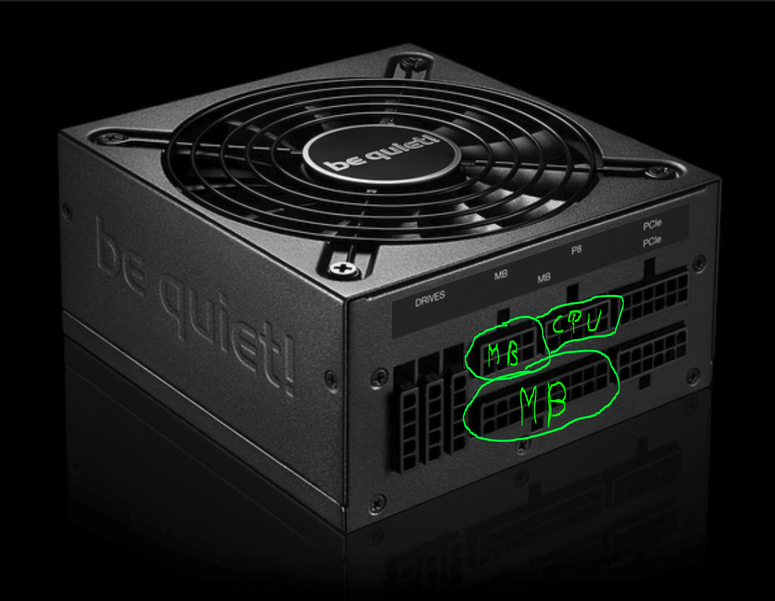

scheisse, nein Atx NT hat nur einen 4pin Stecker und den grosssn 24er, mein neues Mainboard braucht aber neben dem 24er einen 8pin

Probiere es trotzdem mal aus... 4-Pin Stecker in die 8-Pin Buchse vom Mainboard.
Probiere es trotzdem mal. Wenn es am Netzteil liegt, sollte sich mehr tun als mit dem SFX.
Irgendwelche LEDs, Lüfter vom Netzteil etc.
es hat geklappt!!! Wahnsinn er ist an! Wie mach ich ihn schonend wieder aus? Also heisst das jetzt einfach dass das Netzteil kaputt ist?

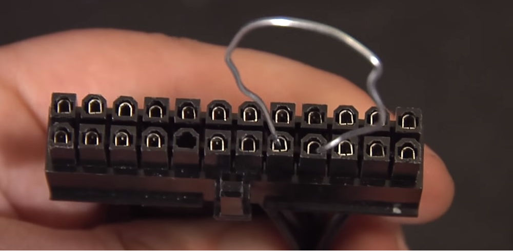

Bios Reset durch entfernen der Batterie. Netzteil brücken indem man den Pin 15 und 16 mit nem Draht oder Büroklammer verbindet, damit führt das Netzteil einen Kaltstart durch. Alle anderen Komponenten sollten für den Test abgeklemmt sein.

Es sieht auch auf dem Bild so aus, als ob da noch ein Kabel für das Mainboard fehlt. Du hast am Netzteil nur 1 Kabelstrang angeschlossen, oder?
Eigentlich sollte am Netzteil MB MB und P8 benutzt werden.
