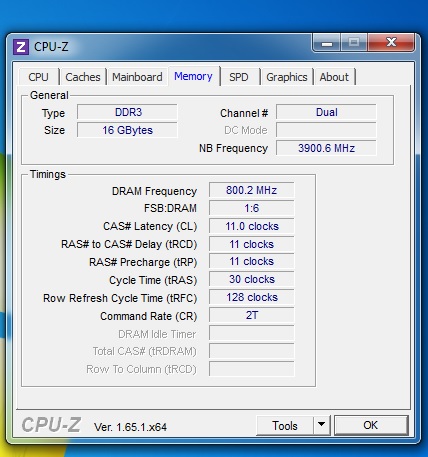

die dumps sagen RAM Problem. Was pasiert wenn du den RAM nicht im XMP Profil nutzt?

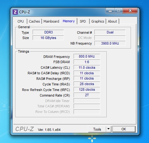

K der RAM ist auf alle Fälle richtig eingestellt, wie schon gesagt wurde ist eine Komponente defekt. Mainboard oder NT am wahrscheinlichsten. Die Festplatte könnte es eventuell auch sein.
Ohne die Grafikkarte kannst du das 380W NT zum testen ruhig nehmen. Einmal 4 Pin für die CPU sollte reichen, solange du nicht übertakten.
Edit:
Was mich etwas stutzig macht ist die Row Refresh Cycle Time. Ich hab zwar keine Ahnung, was dieser bewirkt und wie hoch er bei den RAM-Riegeln sein sollte.
Aber bei meinen GSKill Ares, auf nem H87-Board von GB, ist der Wert fast doppelt so hoch (243).
Edit:
- Juli 2013
- 15
Okey also gut dann mal sehen ob ich irgendwo ein Netzteil zum testen herkriege. Ansonsten schicke ich halt das Mainboard zu Alternate zurück und sage es ist kaputt? Oder wie würdet ihr das am besten machen?
Row Refresh Cycle Time ist auf Auto, keine Ahnung was da rein muss, habe da ja noch 30 weitere Einstellmöglichkeiten.
Zur Festplatte, ich habe Windows jetzt auf ner anderen SSD als vorher. denke also nicht wirklich das es daran liegt. Außer beide SSDs wären kaputt. Habe auch schonmal ein Festplattentool drauf gehabt, Name ist mir grad entfallen wird hier im Forum aber auch öfters empfohlen, das hat angezeigt alles ok.

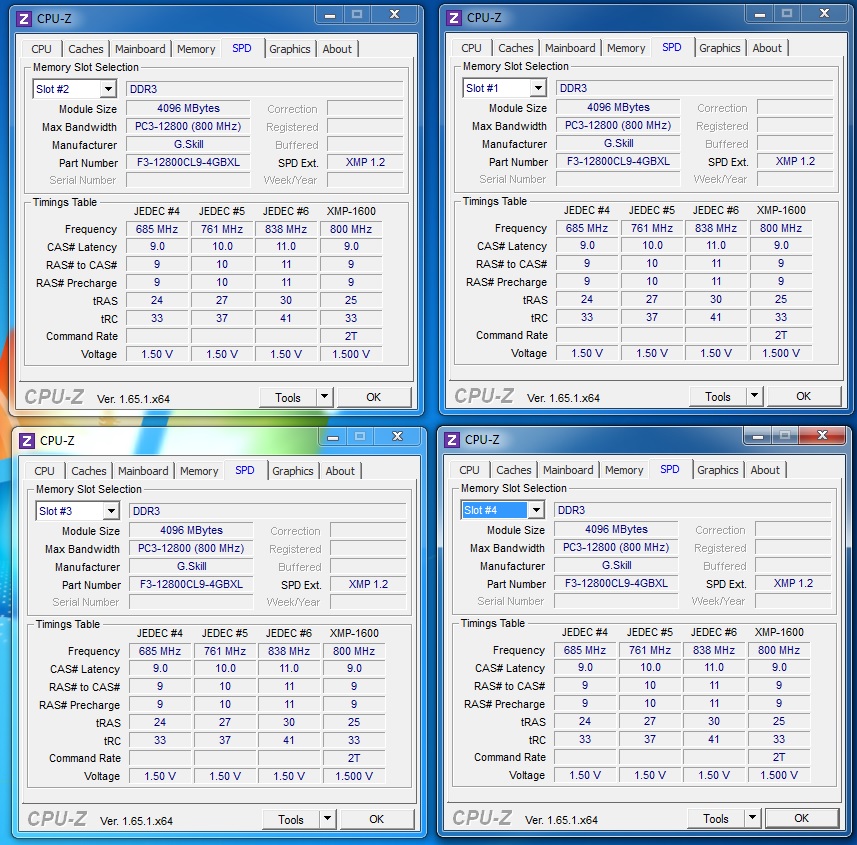

Möglicherweise besteht das Problem auch nur aufgrund der Vollbestückung (4x4 GB RAM)?
Du könntest noch testen, ob das System stabil läuft, wenn nur ein RAM Kit 2x4 GB eingebaut ist. Teste das Verhalten mit jedem Kit einzeln.
- Juli 2013
- 15
Habe jetzt einen Großteil an den Händler zurückgeschickt und der testet das, auch mit 2 Ramriegeln hat es net geklappt. Hoffe da kommt was dabei raus. Danke schön schnon einmal für das viele Feedback und eure Hilfe, wenn was rauskommt werd ichs hier posten.

du hast ein RAM Problem.
teste ihn mal mit memtest86+ und schaue dass die Timings stimmen.
