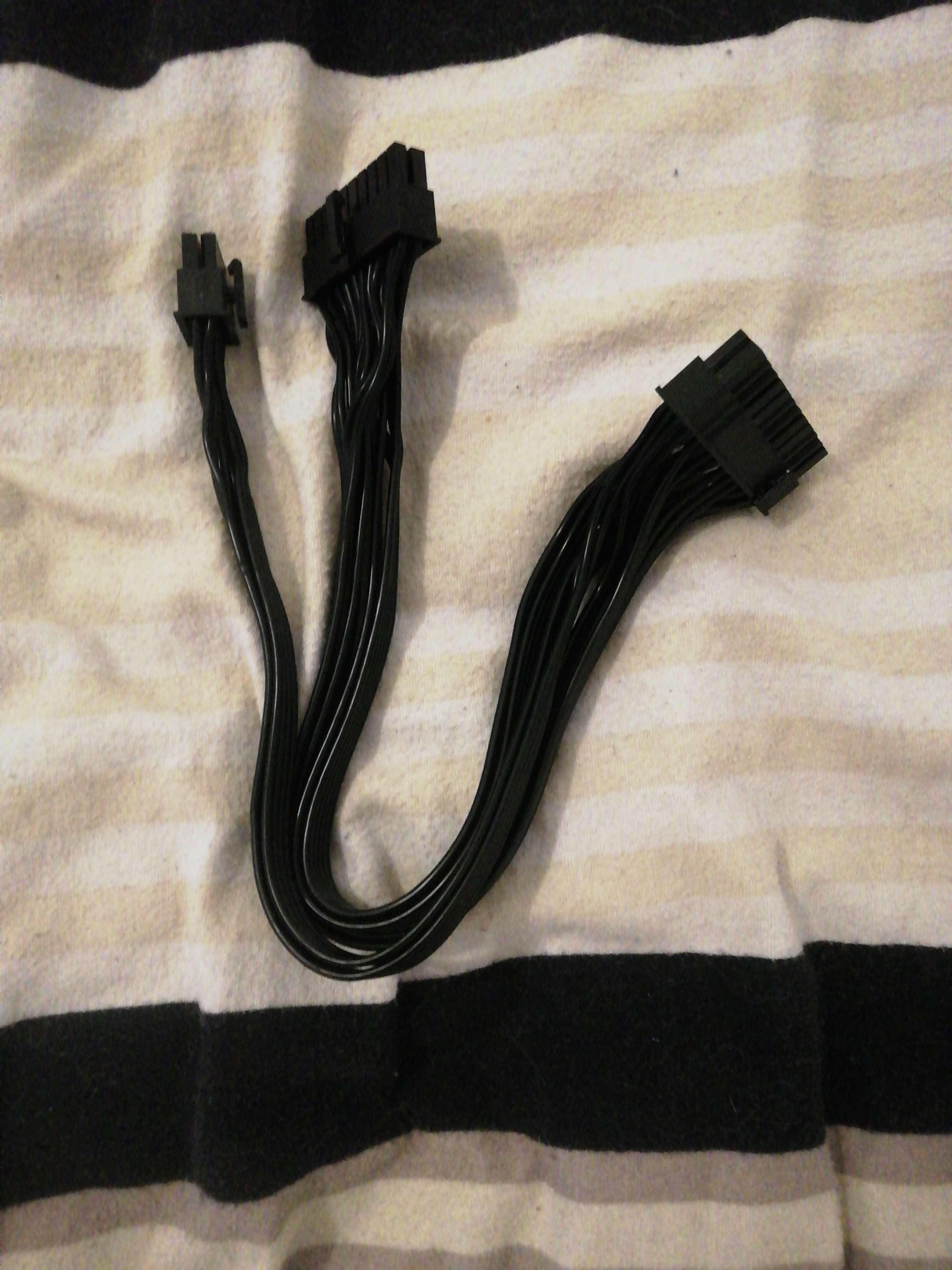

Mach mal ein Bild von diesem Kabel, weil du schreibst ja, es hätte zwei Stecker zum Mainboard hin
und nur eins zum Netzteil.
Du wirst das doch nicht falsch herum Angeschlossen haben, wenn das überhaupt möglich wäre
und am Netzteil der große für das ATX Kabel hat auch nur 20 PIN.
Wenn doch so angeschlossen, das wäre unglaublich.

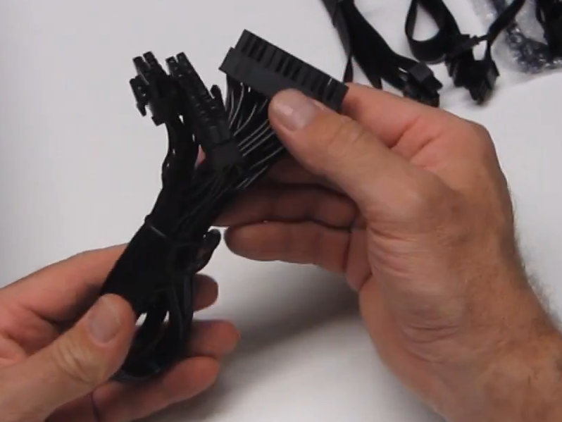

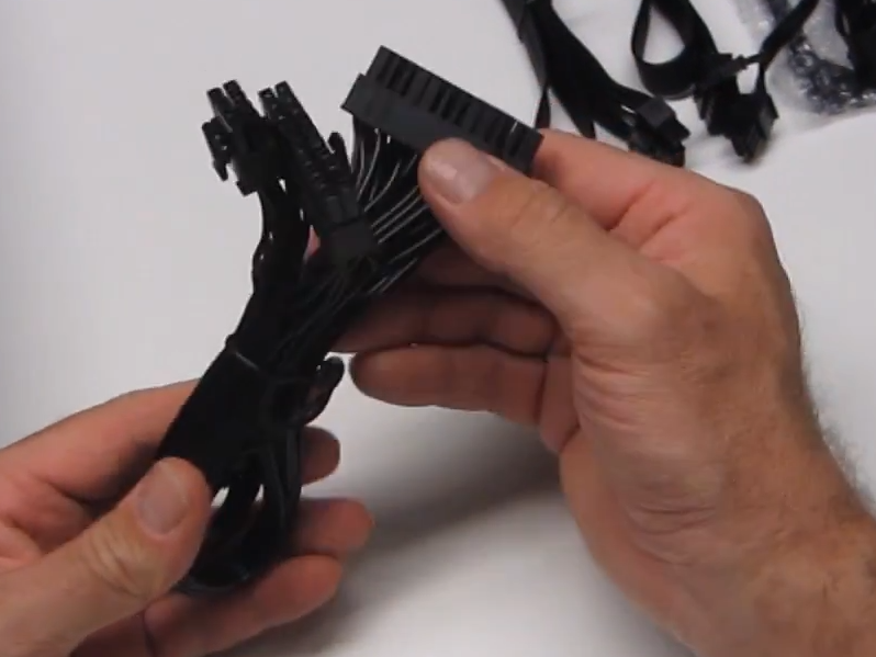

Unglaublich, wie hast du das geschafft, die beiden Anschlüsse, linke Seite, kommen doch ans Netzteil
und nicht ans Mainbard.
Auch hier ein Bild aus dem Video oben, was er in der rechten Hand hält, kommt ans Mainboard,
ja, und die anderen beiden Enden ans Netzteil.

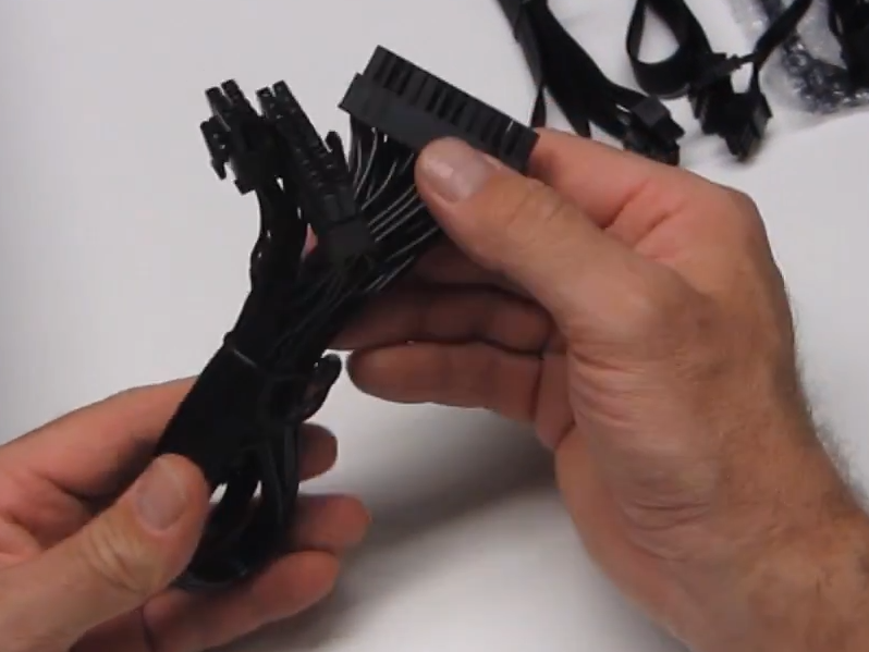

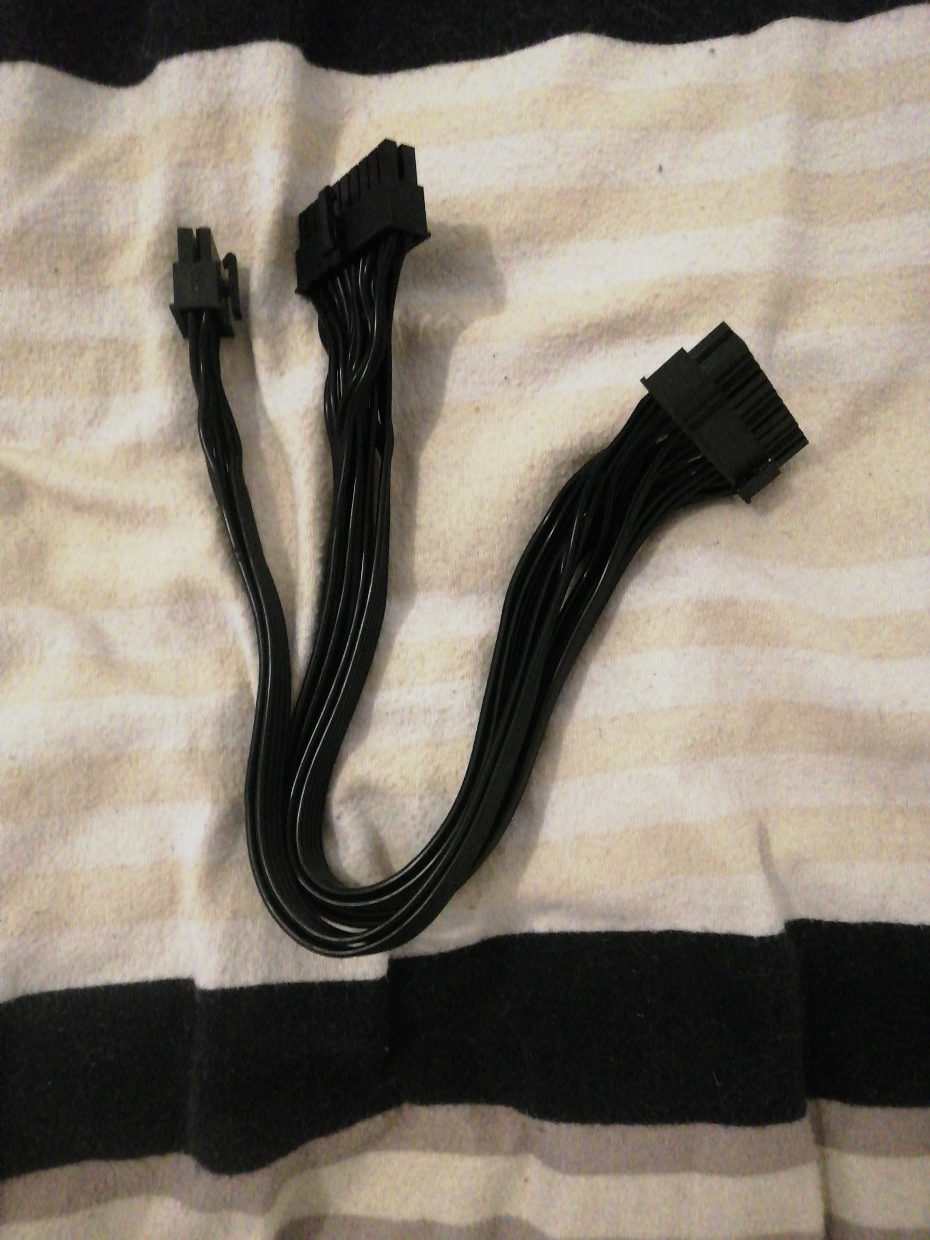

Du hast doch das richtige Kabel, nur falsch herum angeschlossen, wie auch immer du das hingekriegt hast.
Bild 1 - deins, Bild 2 - aus dem Video zu deinem Netzteil.

Also doch falsch rum :hammer_alt: Mein Reden. Die MB-Seite ist doch 20+4 Pol.
Dann muss ja der 4 pol. Stecker am Netzteil ja abgestanden haben.

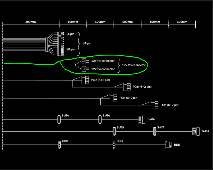

apfelrauch schrieb:
aber der 8er fehlt ja dann.
Das wäre übrigens dieses, grün markiert:
Die zwei 4 PIN an dem Kabel werden zusammengeführt zu einem 8 PIN,
welcher dann an's Mainboard kommt - 12V ESP für die CPU.
