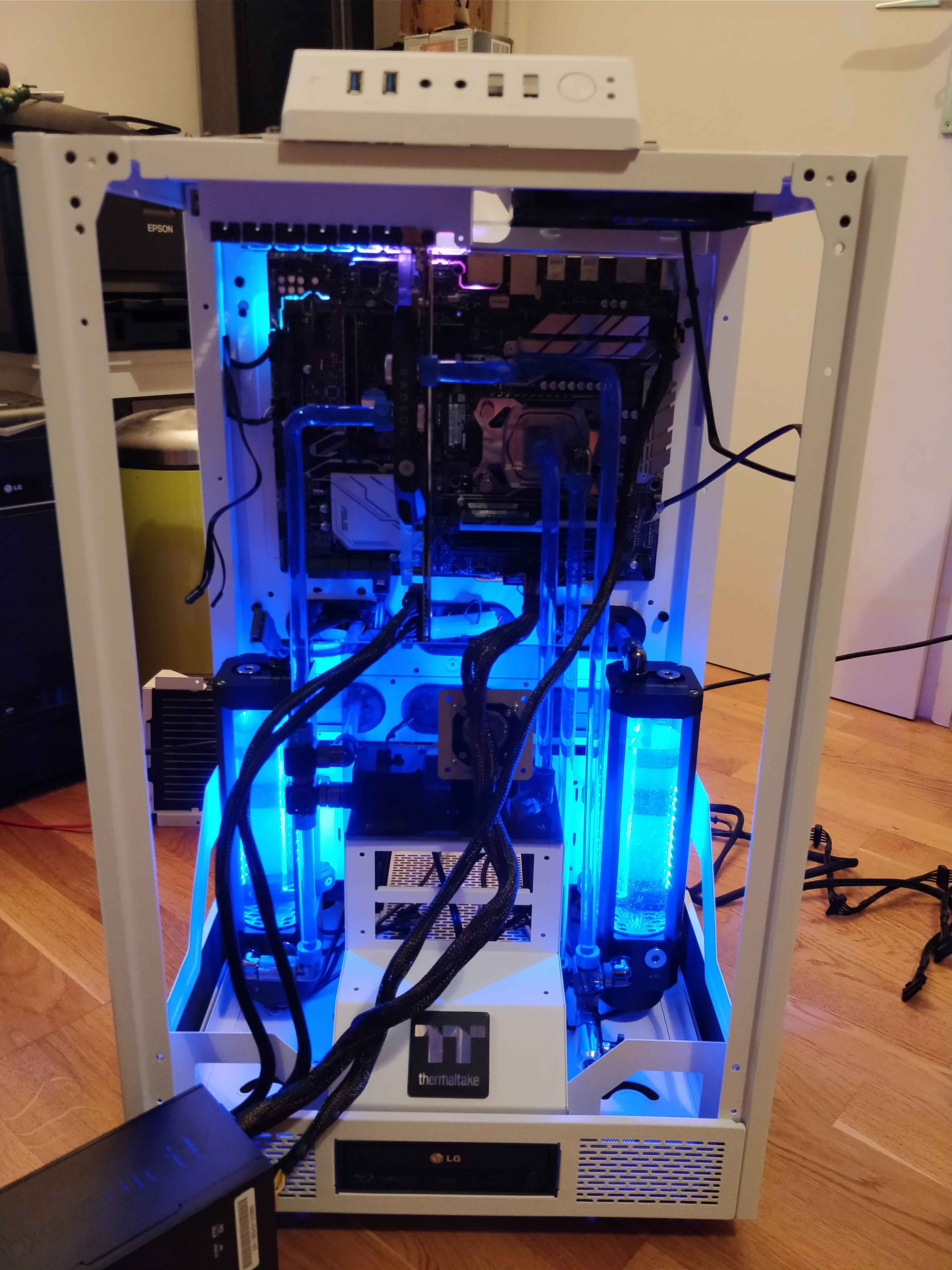

Hi, nach erfolgreichem Bau der ersten Wassserkühlung sollte nun auch die Hardware angeschlossen werden.
Wasserkreislauf ist dicht, lief 4 Stunden Test, bevor ich dann damit begonnen habe, die Hardware am neuen Netzteil zu befestigen. Die Freude war groß.
Hardware:
Vega 56 Sapphire Standard– EKWB-GPU-Wasserkühler
Ryzen 1700X + EKWB-CPU-Wasserkühler
Ram: 2 x 8GB GSKill Trident Z 3600 CL 16
Motherboard: ASUS PRIME X370-PRO
Beim ersten Mal Saft geben über das Umlegen des Netzteilschalters leuchteten auch brav Motherboard und RAM in ihren jeweils potthäßlichen LED-Farben. Mit Druck auf den Powerknopf am Gehäuse aber ein kurzer Sirr-Ton und dann nichts mehr weiter, LEDs RAM gehen aus. Nun leuchtet nur noch die Motherboard-Beleuchtung, die RAM-LEDs sind weiterhin aus.
Netzteile sind i.O. ich teste mit
Be quiet Dark Power Pro 11 1200W
und
Be quiet Straight Power 580 W bei beiden läuft der Wasserkreislauf 1A.
Zu den Fragen:
Hat die Vega 56, sobald man den Luftkühler abbaut irgendwo noch eine LED, die leuchten hätte können/sollen? Das war nämlich zu keinem Zeitpunkt der Fall.
Kann ja sein, dass die beim Aufbau des Wasserkühlers oder durch die Wärmeleitpaste nen kurzen bekommen hat. Leider hat der Ryzen keine IGPU, sonst könnte ich das sofort testen.
Dann die schwierige Frage ob RAM oder Motherboard defekt ist. Kriegt der RAM überhaupt noch Licht, wenn das MB defekt ist –> und dadurch bedingt die Frage, kann das MoBo überhaupt defekt sein, wenn dessen LEDs aber trotzdem noch leuchten.
Naja und CPU ist ja auch noch da.
Mögliche Fehlerquellen wie kein Fan am CPU-1 Lüfter gehängt oder nicht alle beiden Stromversorgungsstecker 24pin + 8 pin scheiden aus.
Scheiße ärgerlich die Sache, sage ich nur. Fahre jetzt noch schnell zum Hardwarehändler und kaufe nochmal vorsorglich RAM und MoBo.
Nachtrag: nix mit Händler, der macht um 18:00 schon zu.
Danke für Eure Hilfe.
