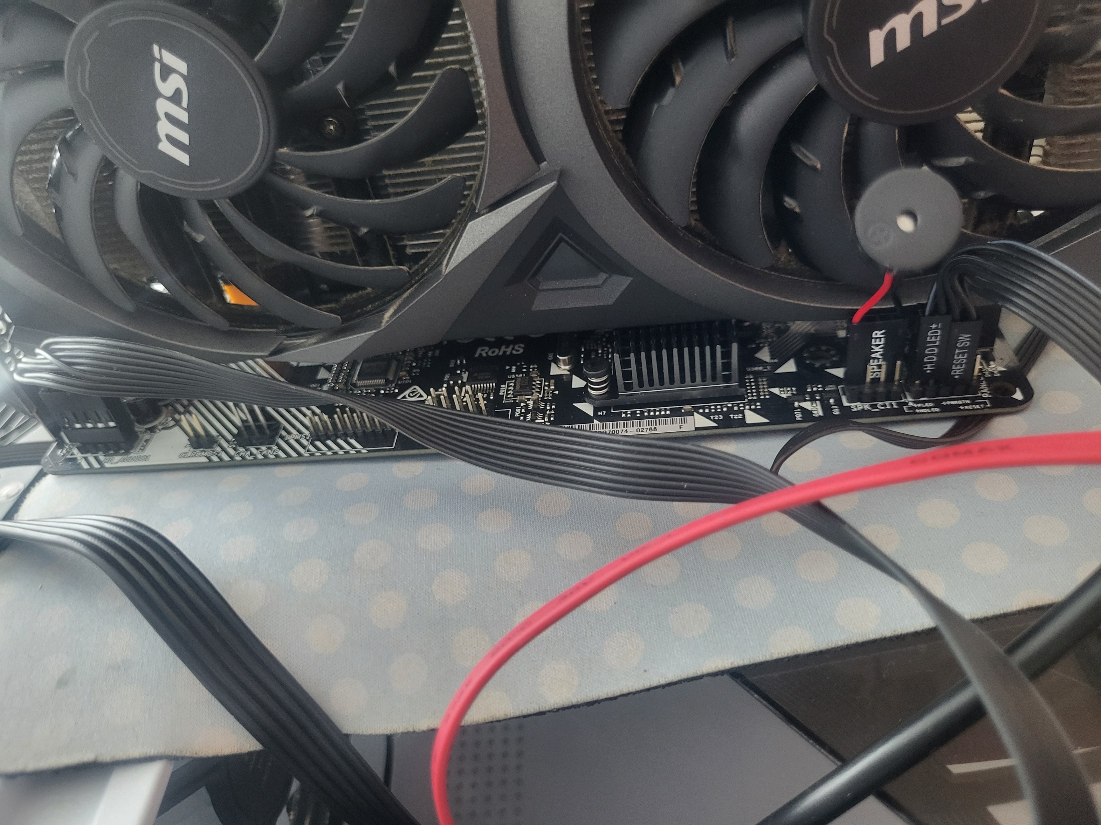

Speaker auf dem Board für Piepton?
Ja aber kein Ton kommt raus.

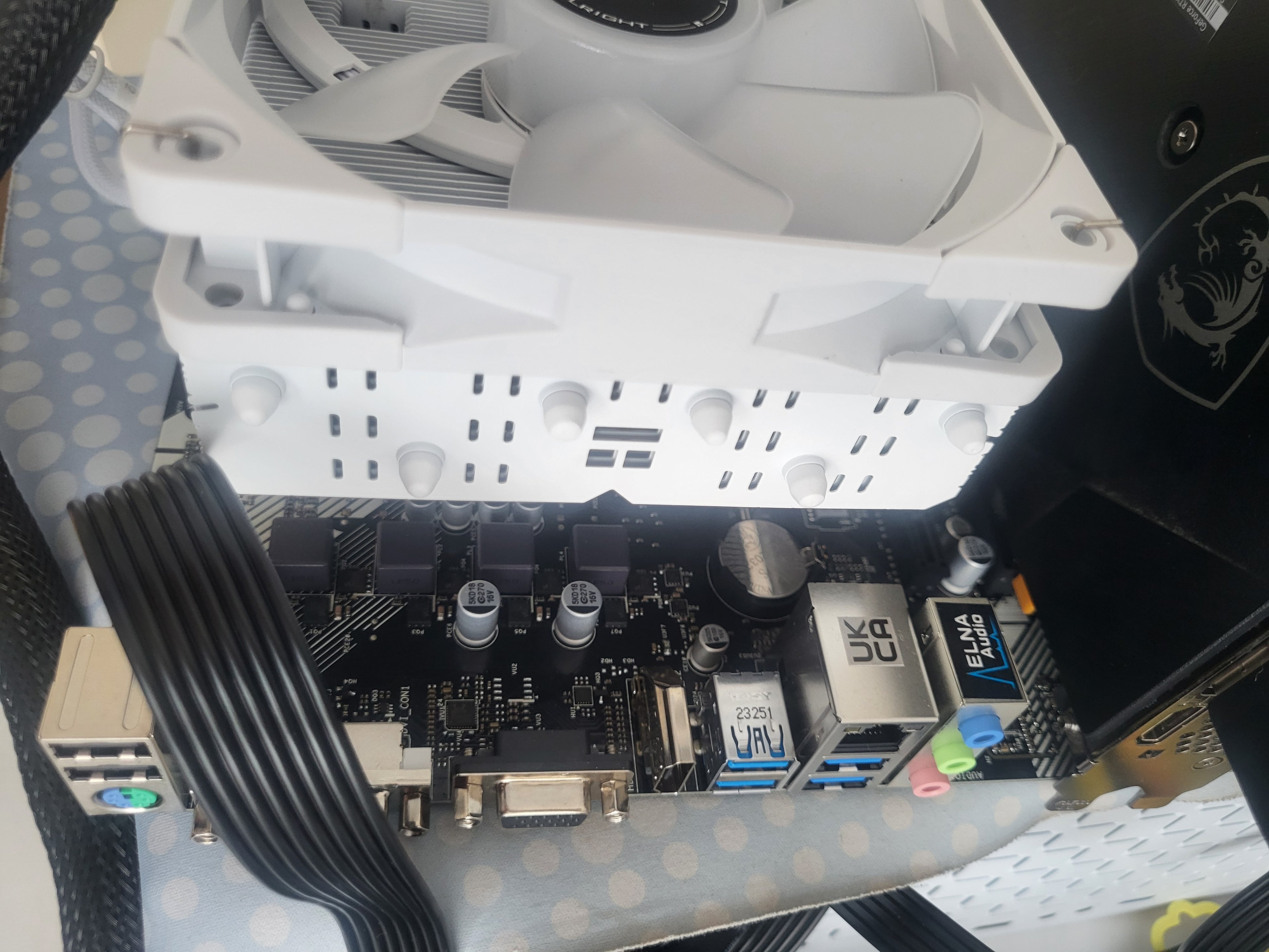

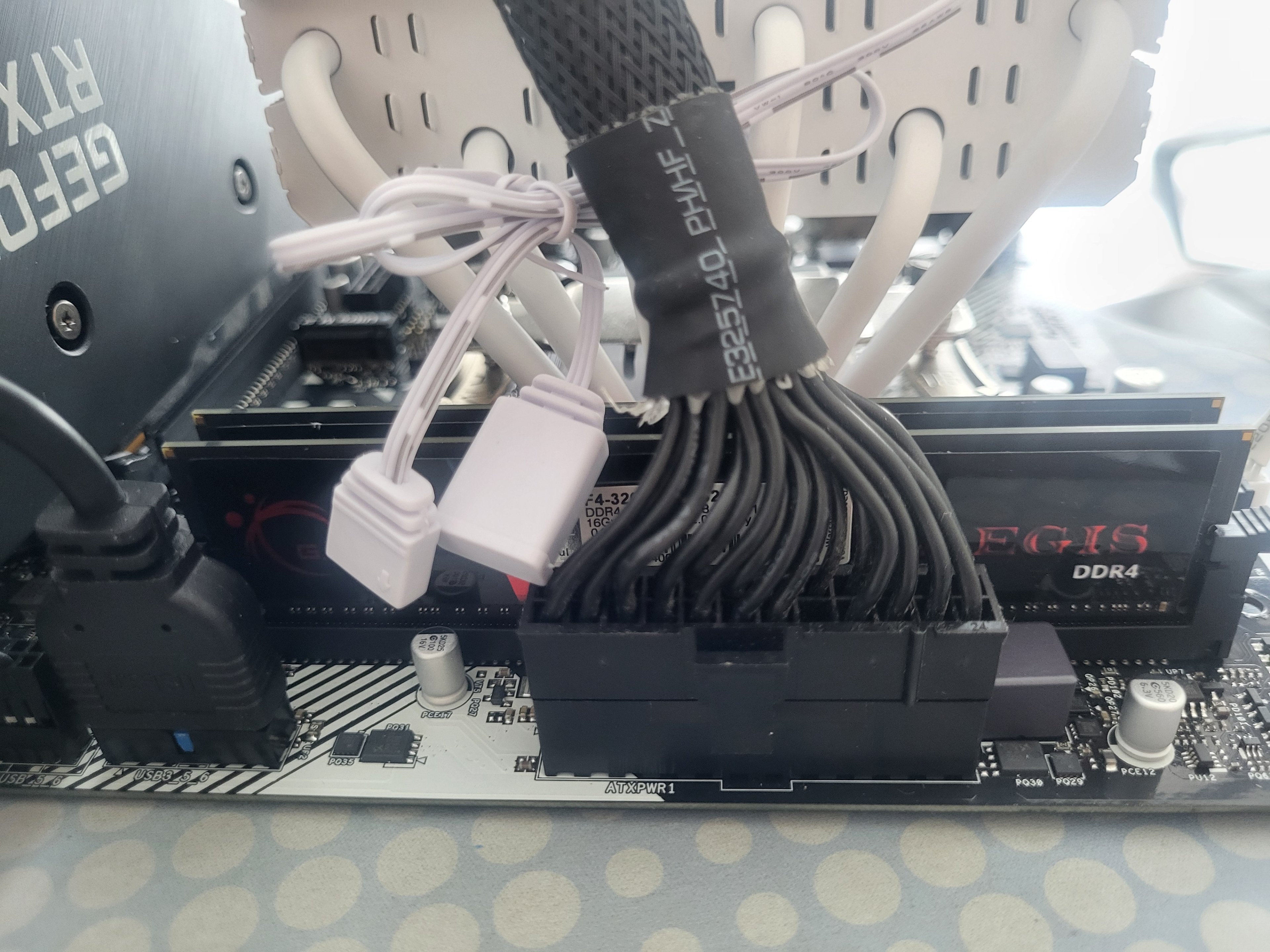

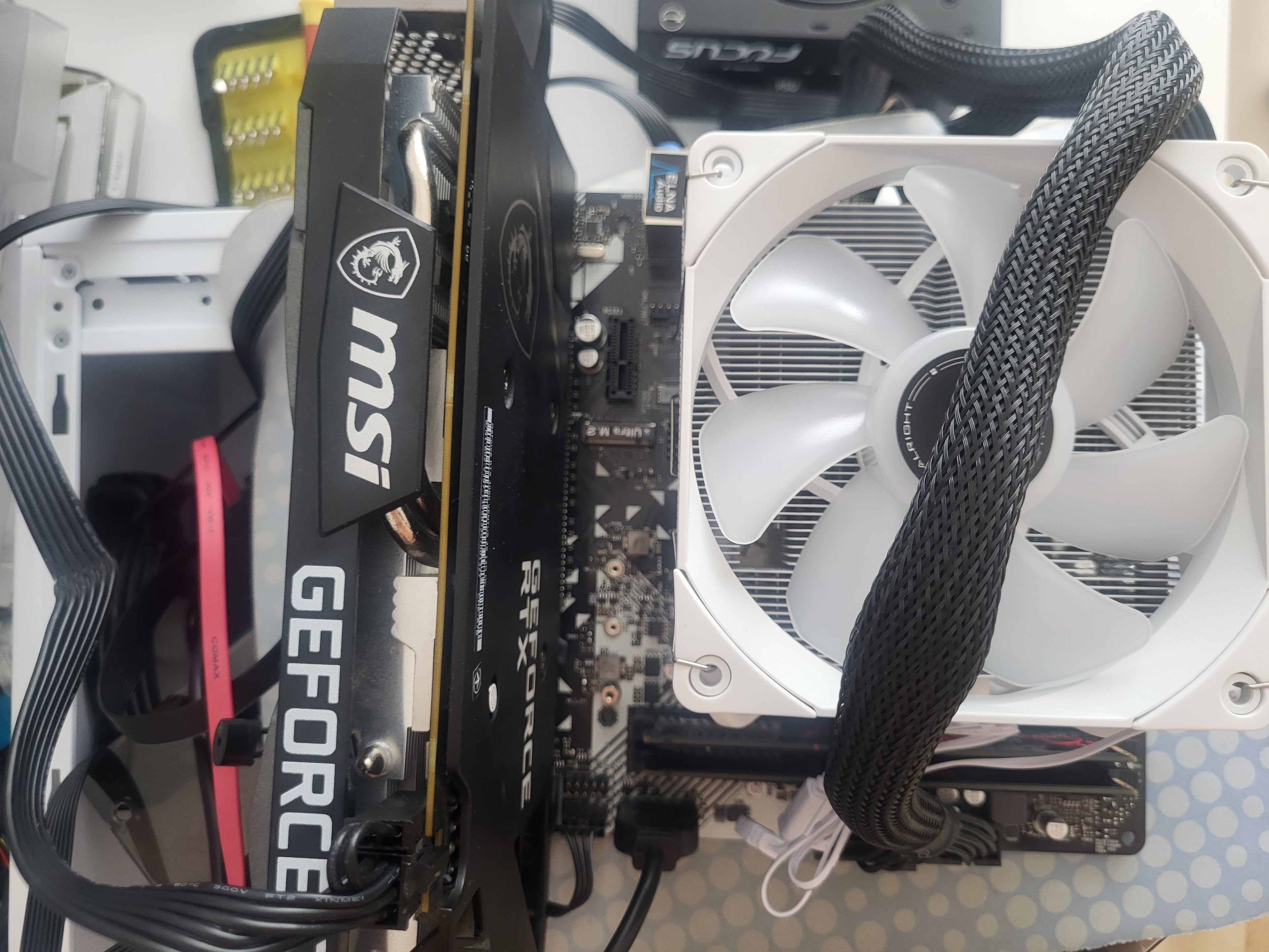

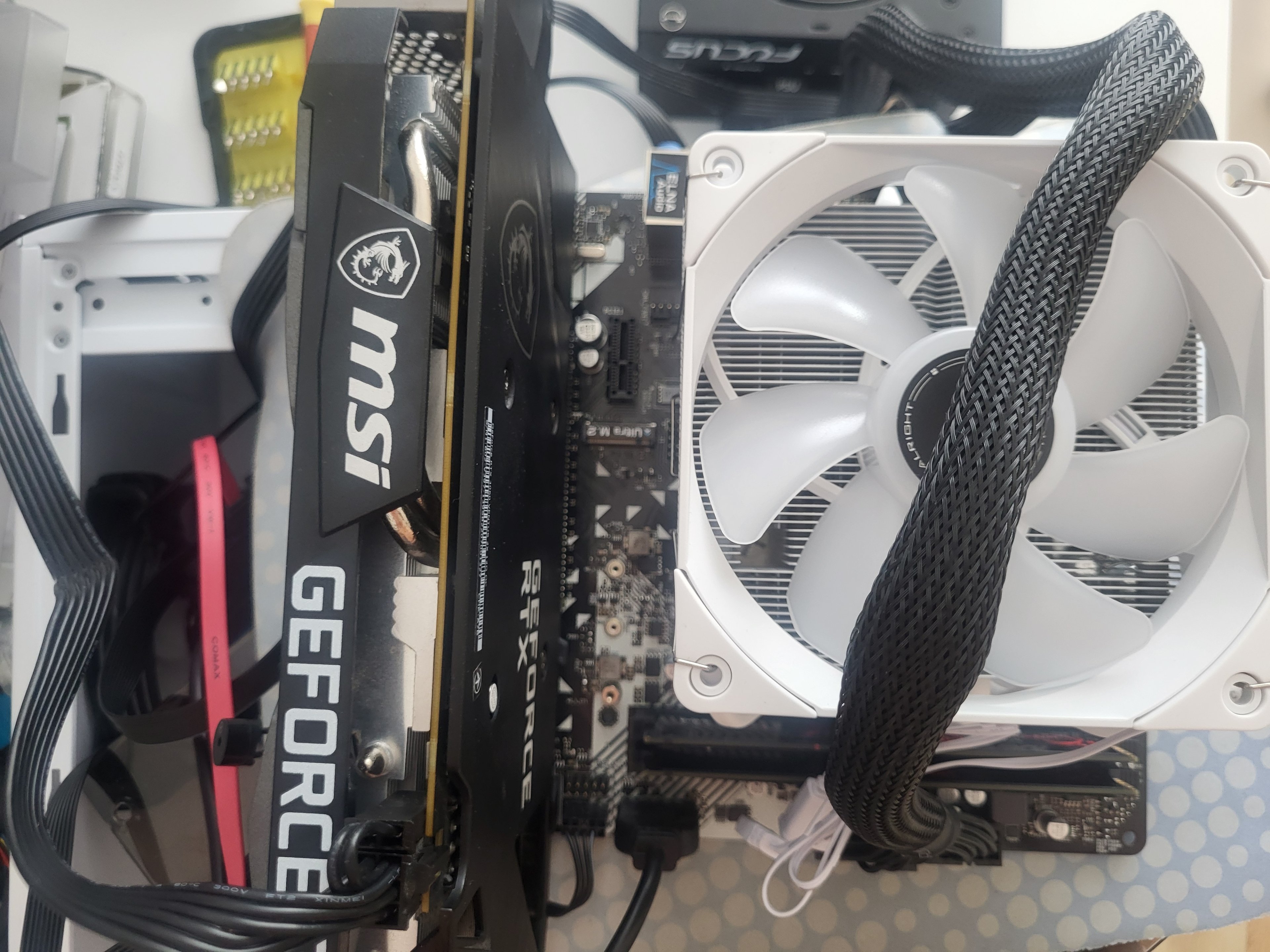

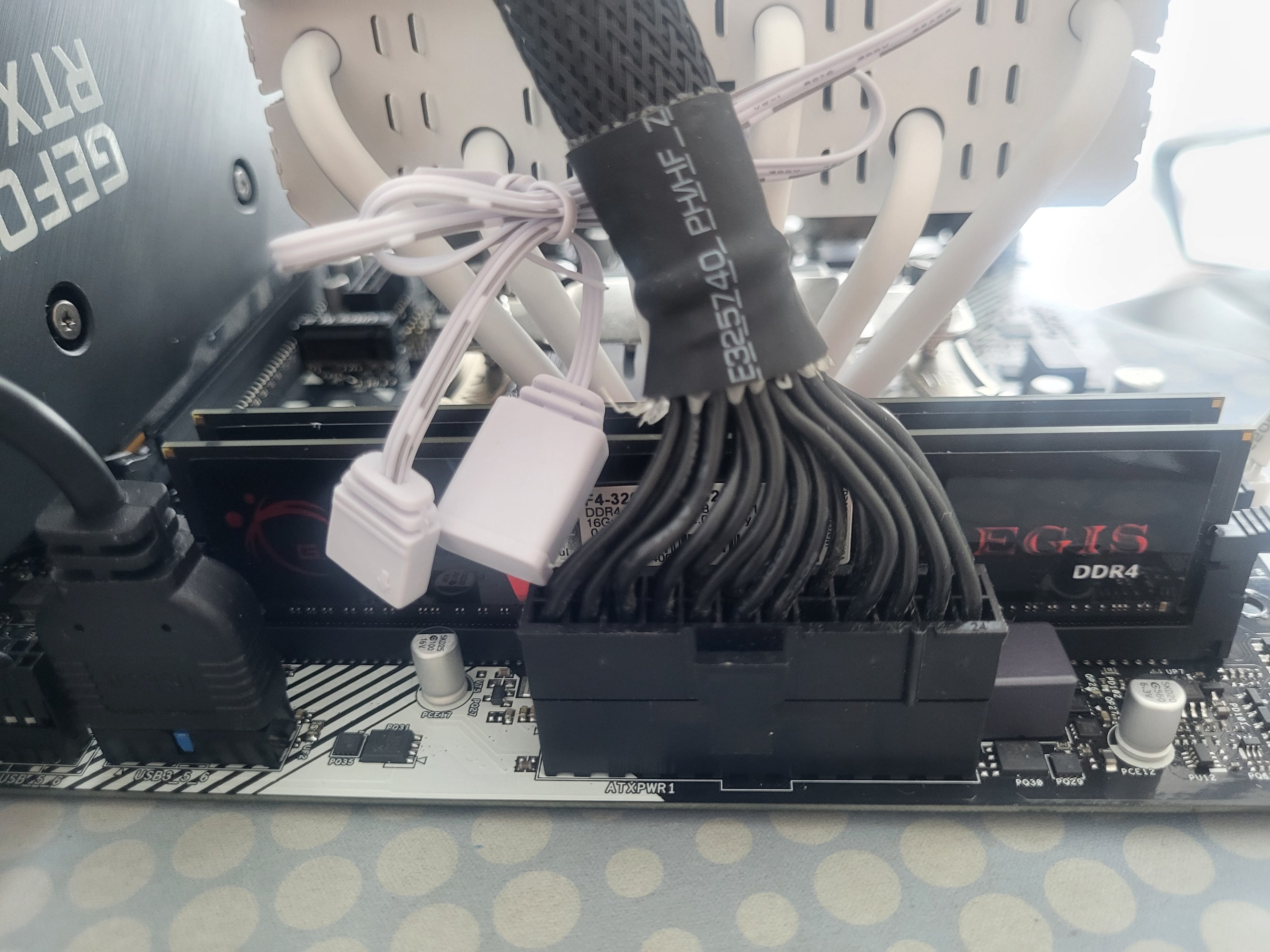

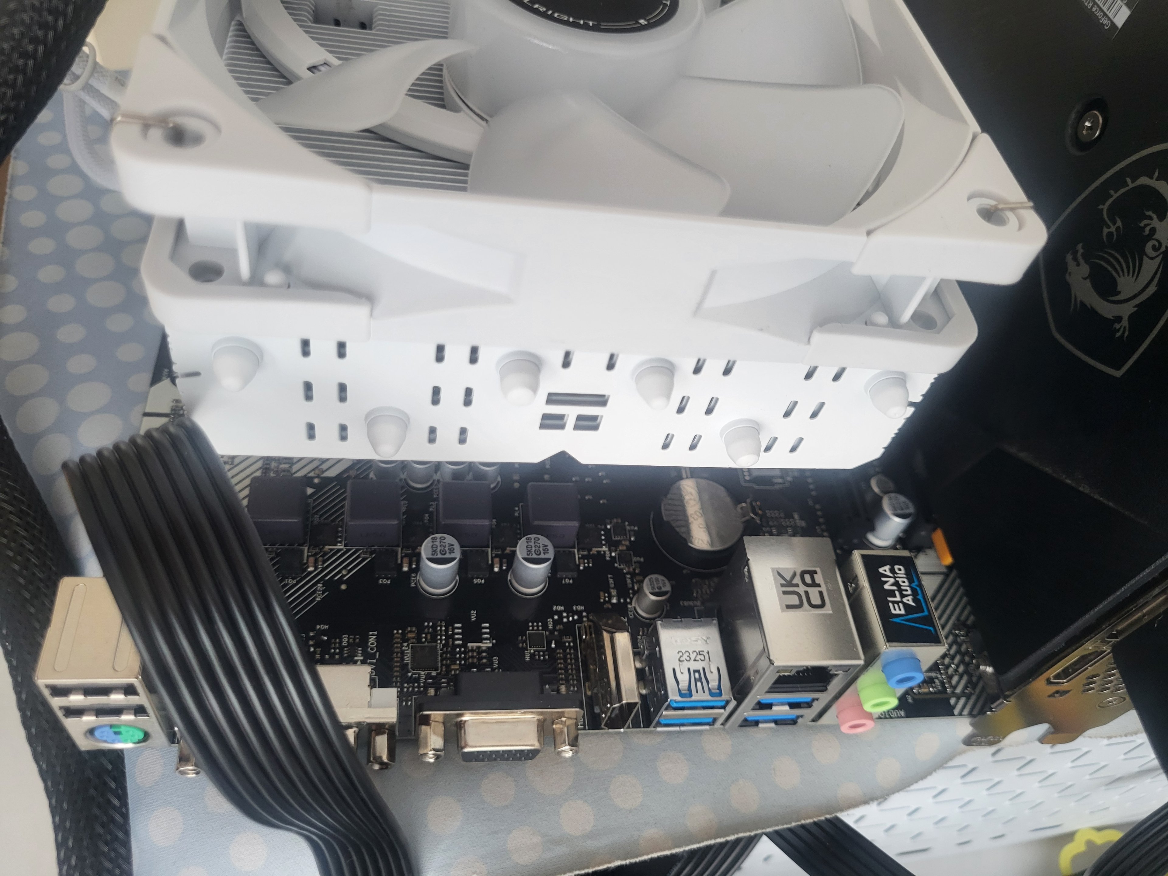

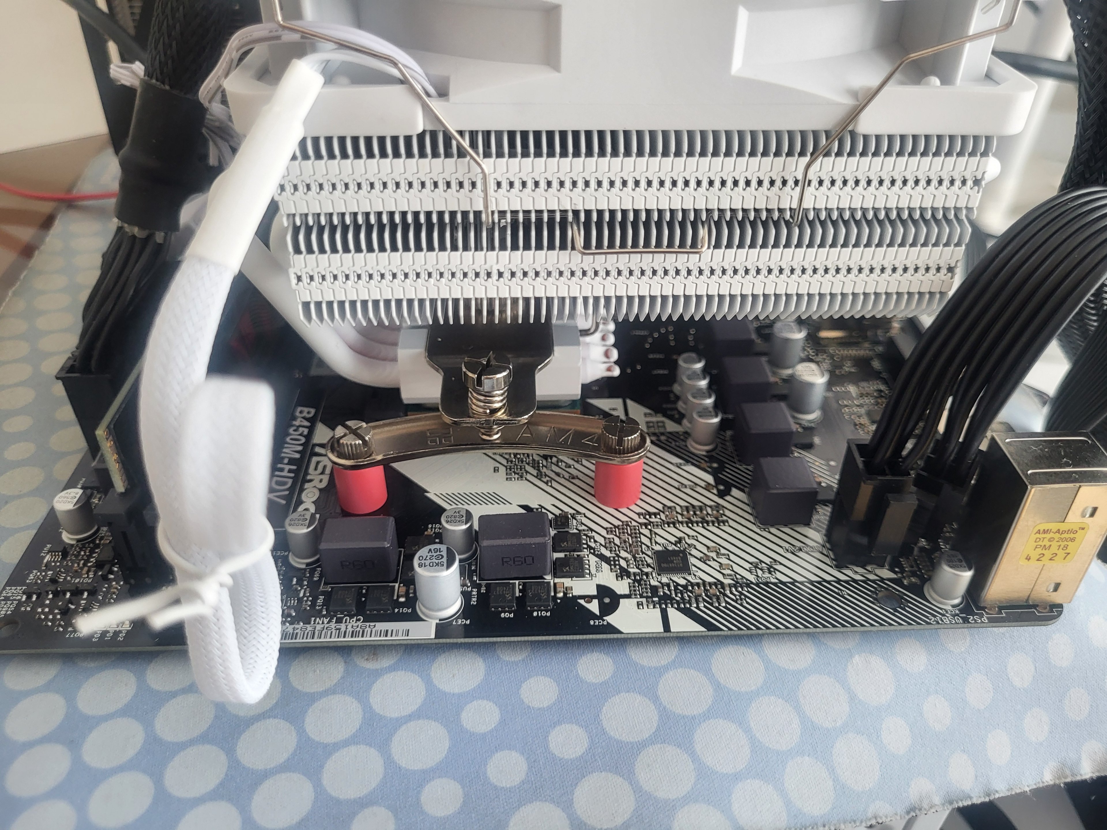

Fotos angehänt.
Wo ist der Monitor angeschlossen hoffentlich nicht am Mainboard..
Keine SSD?
Welche wo eingesteckt?

Wenn es gut läuft, hast Du nur das Kabel vom Monitor fälschlicherweise an den HDMI Stecker am Board, anstatt an die Grafikkarte gesteckt.

hhk schrieb:
Mainboard hat nur 4 PIN für CPU?
Naja, was erwartest du von einem Micro-ATX Board für knapp über 50 Euro mit ungekühlten Spannungswandlern? Klar kann man da auch größere Prozessoren draufsetzen, die ggf. mehr Strom brauchen und ggf. übertaktet werden sollen, aber AsRock wird da vom absoluten Normalfall und dem gesunden Menschenverstand ausgehen, daß man da eben nur kleine Prozessoren drauf packt.

Checken ob RAM Module wirklich ganz im Sockel stecken. Die muss man doch mit ganz erheblicher Kraft rein drücken. Wie schon geschrieben, CMOS Reset durchführen.
Wenn ich einen neuen Rechner zusammenbaue, dann teste ich das mit dem Mainboard auf der Mainboardschachtel vor dem Einbau ins Gehäuse, ob der PC bootet.
So kann man die RAM Module auch leichter fest rein drücken, weil man besser dazu kommt.
Also vielleicht probierst das mal, und baust das Mainboard dazu wieder aus, vielleicht hast beim Einbau einen Fehler gemacht (Distanzbolzen korrekt gesetzt?).

Das Mainboard hat wohl keinen Beeper eingebaut, aber vielleicht hast einen, den anschließen kannst, am Front-Panel Header? Der gibt dann POST Beep Codes aus.
https://geizhals.de/inline-mainboard-testset-59910-a1136016.html
