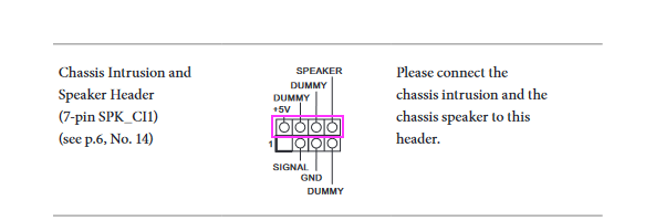

Der Speaker ist zwar vier breit, beschaltet sind aber nur die Äußeren. So gehört der darauf:

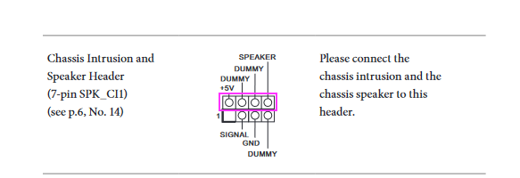

Bl4cke4gle schrieb:Der Speaker ist zwar vier breit, beschaltet sind aber nur die Äußeren. So gehört der darauf:
Frage ist immer nur ein wenig wie rum, da probiere ich jedes Mal aus. Ich glaube der Piezo-Speaker dürfte nur mit der richtigen Beschaltung funktionieren. Also wenn nichts zu hören ist, einmal drehen.
Speaker ist drauf: Kein Ton - habe beide Seiten ausprobiert.

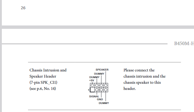

Laut Handbuch auf den die 4er Pins neben den IO Pins (steht Speaker Cl1 auf dem MB drauf).
Da sind zwar 7 Pins, da der Speaker aber 4 Pins hat und nur die beiden äußeren verbunden sind kann er nur auf die oberen 4 passen.
Eventuell am System Panel header? Habe es 2x geprüft, Pins dürften richtig drin sein und selbst wenn etwas falsch ist, kann das zu irgendwas führen?

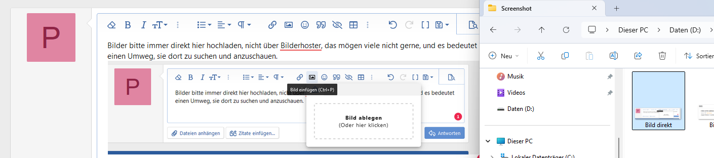

Dann fertige bitte neue Fotos an, und füge sie gleich hier ein, siehe #25, und nicht über Bilderhoster. Danke
Die aus #1 schaue ich mir nicht an, da jedes Mal mein Adblocker meckert.
