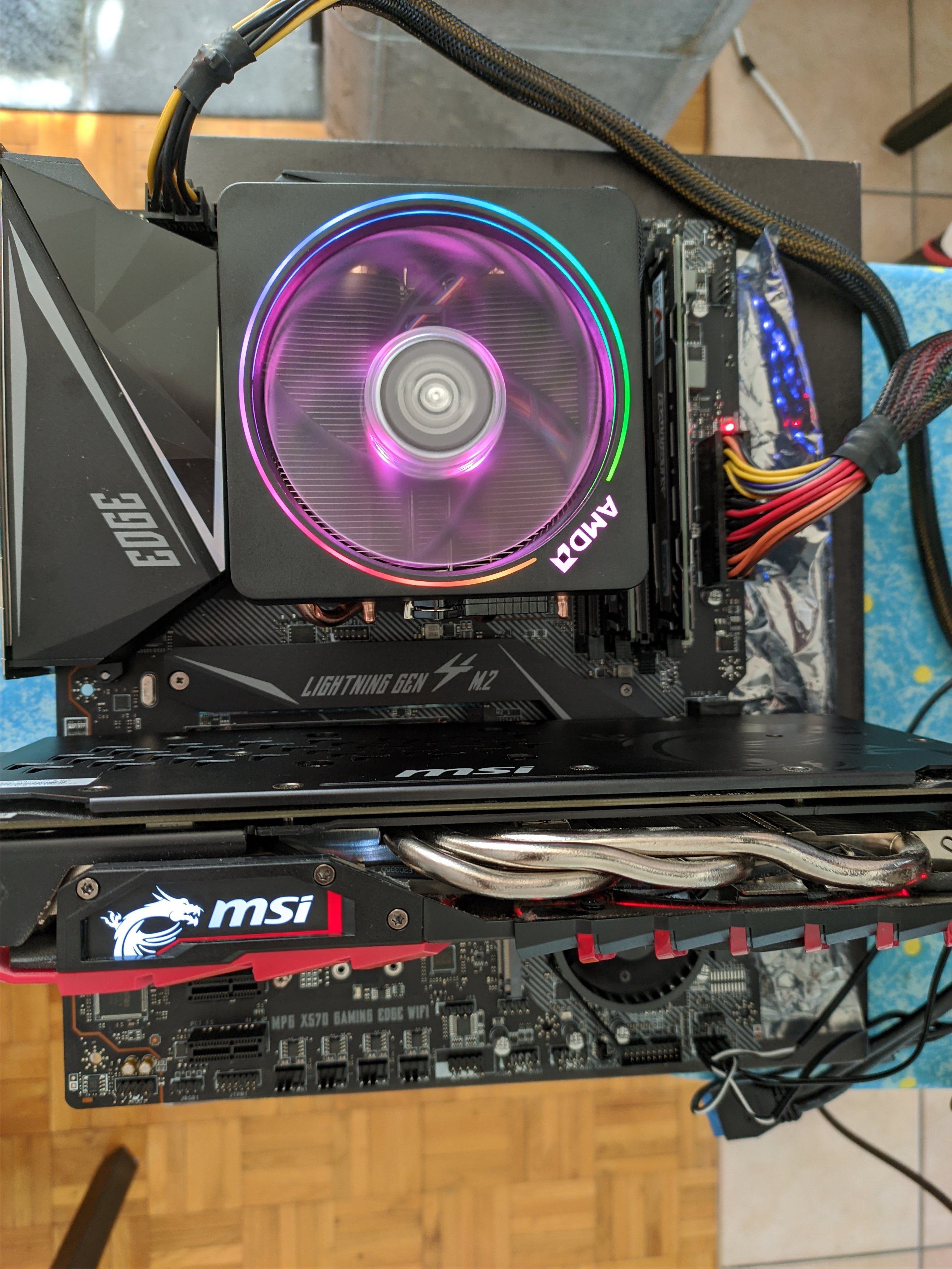

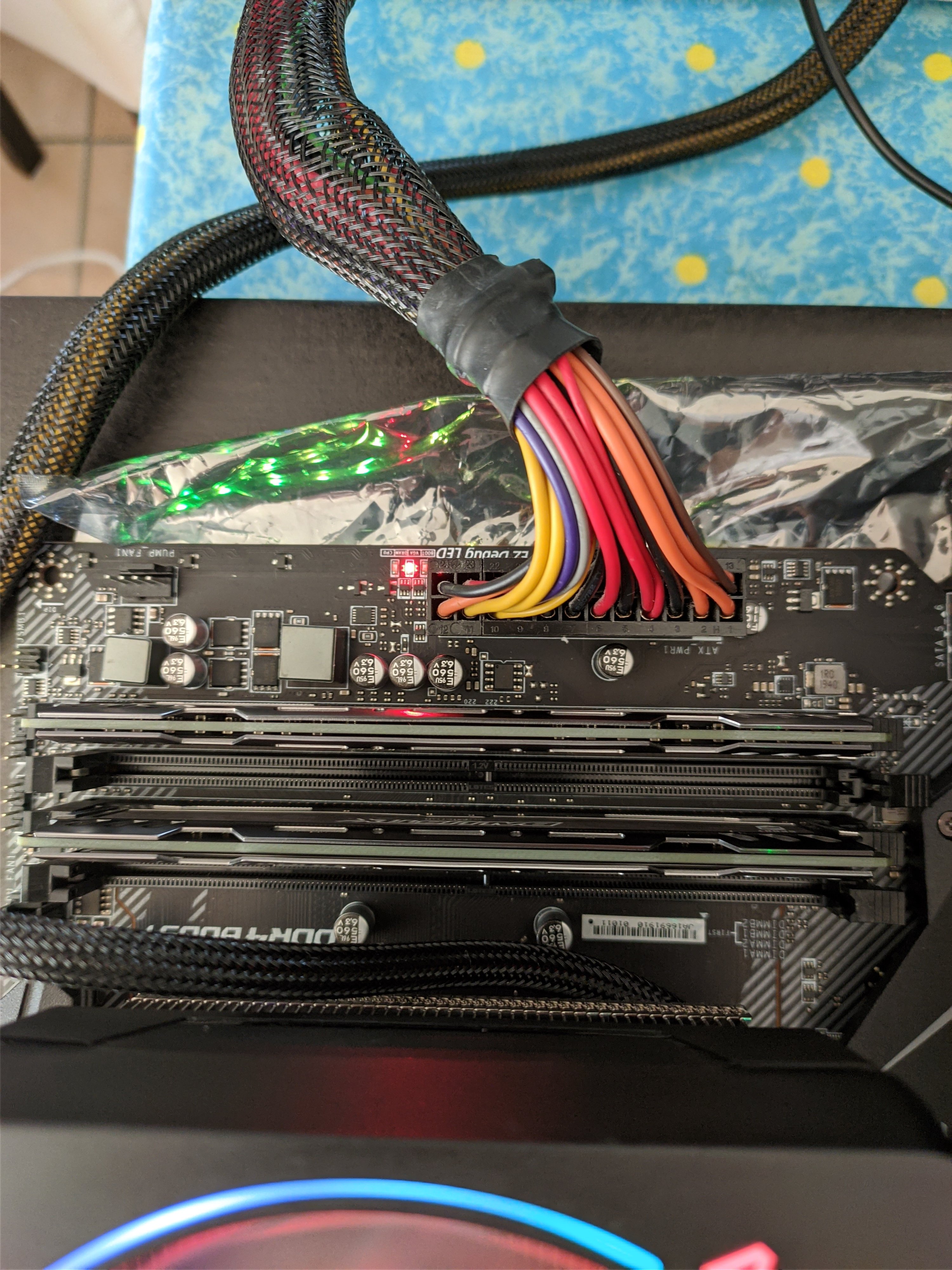

Hallo!
Ich habe mir kürzlich einige neue Komponenten zugelegt und installiert.
MSI MPG X570 Gaming Edge Wifi
AMD Ryzen 7 3700X + Wraith Prism
Crucial Ballistix Sport LT 3200 MHz, DDR4, DRAM, Desktop Gaming Speicher Kit, 32GB, (16GB x2), CL16
Von den alten Komponenten sind übrig geblieben
Fractal define r5
MSI x480 gaming twin frozr VI
be quiet straight power 10
Beim starten laufen zwar diverse Lüfter an, die Grafikkarte leuchtet auch bissel, aber am Monitor kommt null an.
EZ debug LED hatte eigentlich immer bei VGA leuchtet, aber jetzt wenn ich die Arbeitsspeicher abwechselnd in RAM-Platz 1 einsetze leuchtet Arbeitsspeicher A die CPU LED und bei Arbeitsspeicher B leuchtet dann die DRAM-LED, die auch leuchtet wenn beide eingesteckt sind.
Hoffe ich habe die Auswahl der Fehler etwas einschränken können.
Die Grafikkarte hat an der alten Konfiguration funktioniert.

Was ist mit dem CPU_PWR2 Anschluss? Wird der zum Betrieb benötigt?
Das Handbuch sagt leider nichts eindeutiges dazu, einziger Hinweis auf Seite 34 ist:
"Make sure that all the power cables are securely connected to a proper ATX power supply to ensure stable operation of the motherboard."
Seite 8 im Quickstart Kapitel zeigt auch CPU_PWR1 und CPU_PWR2 anstecken.
Du solltest das Board nicht auf die Antistatikfolie legen. Die Folie ist elektrisch leicht leitend. Nimm besser den Mainboardkarton als Unterlage. Mach einen CMOS-Reset und steck nur ein Speichermodul ein. Und das erste Bild beim ersten Start kann lange auf sich warten lassen, also nicht schon nach 3 Sekunden nervös werden ;-).

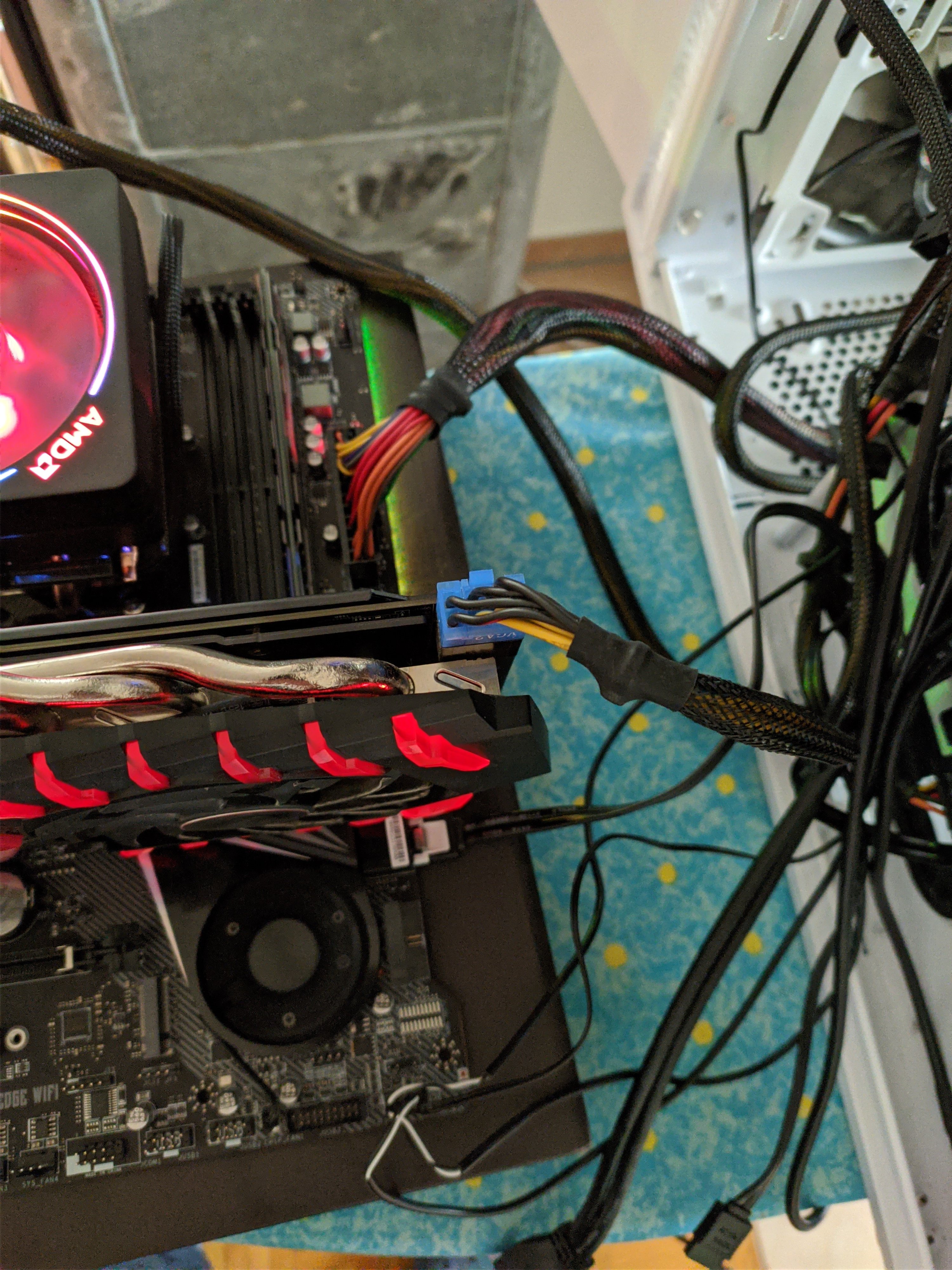

Ist auf den Fotos nicht ersichtlich, aber hast du vielleicht einfach vergessen die (den) PCI-E Stecker an die GK anzuschliessen?
Die GK leuchtet auch ohne PCI-E Anschluss.
Du meinst vermutlich das hier?

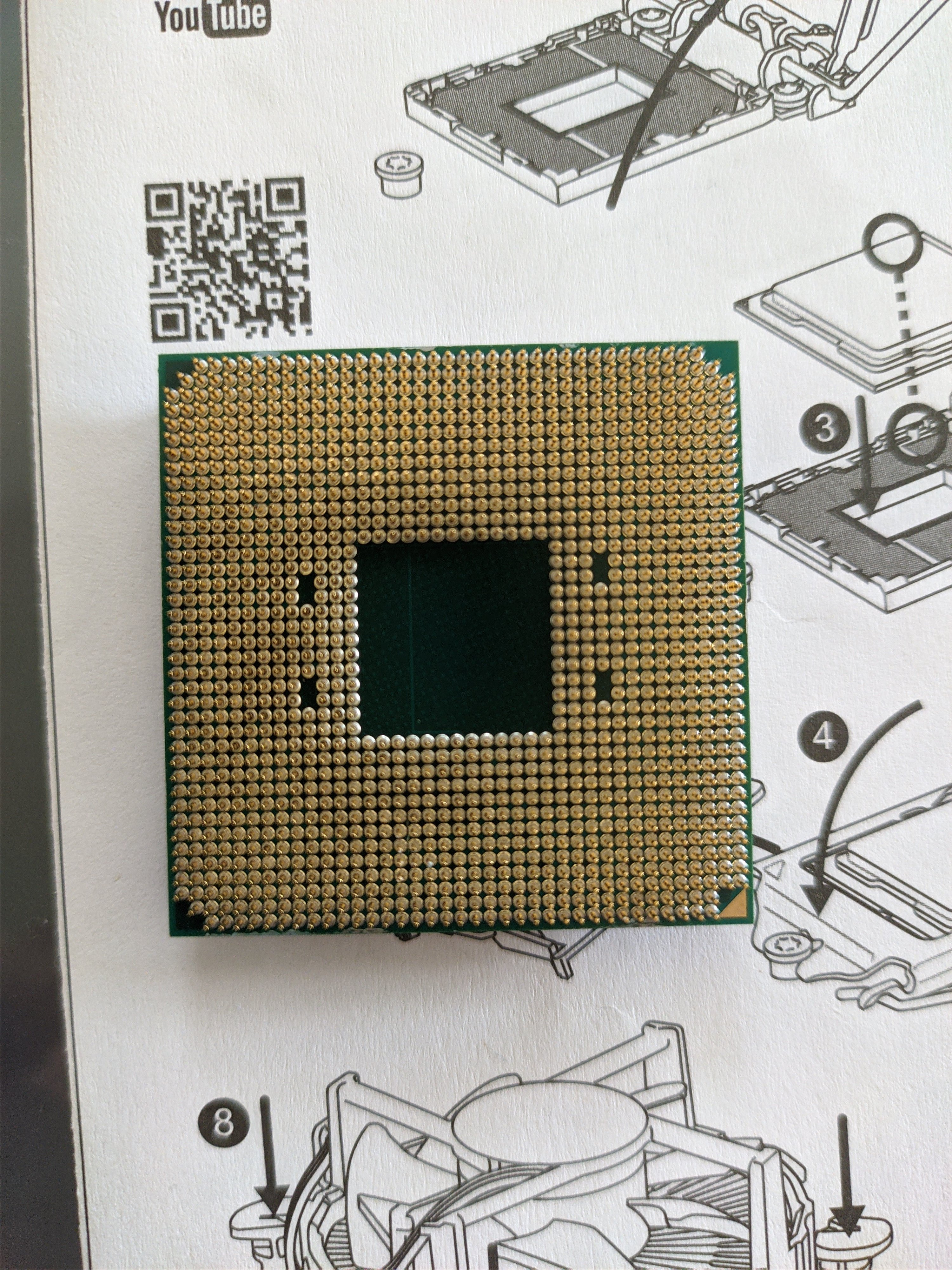

CPU nochmal raus, sind die Pins in Ordnung? (Foto)

Habe es heute wieder mal versucht das Gerät zum laufen zu bringen aber leider nix neues. So richtig weiss ich nun auch nicht weiter. Am CPU kann jetzt nix entdecken. Die Pins sehen gut aus.
