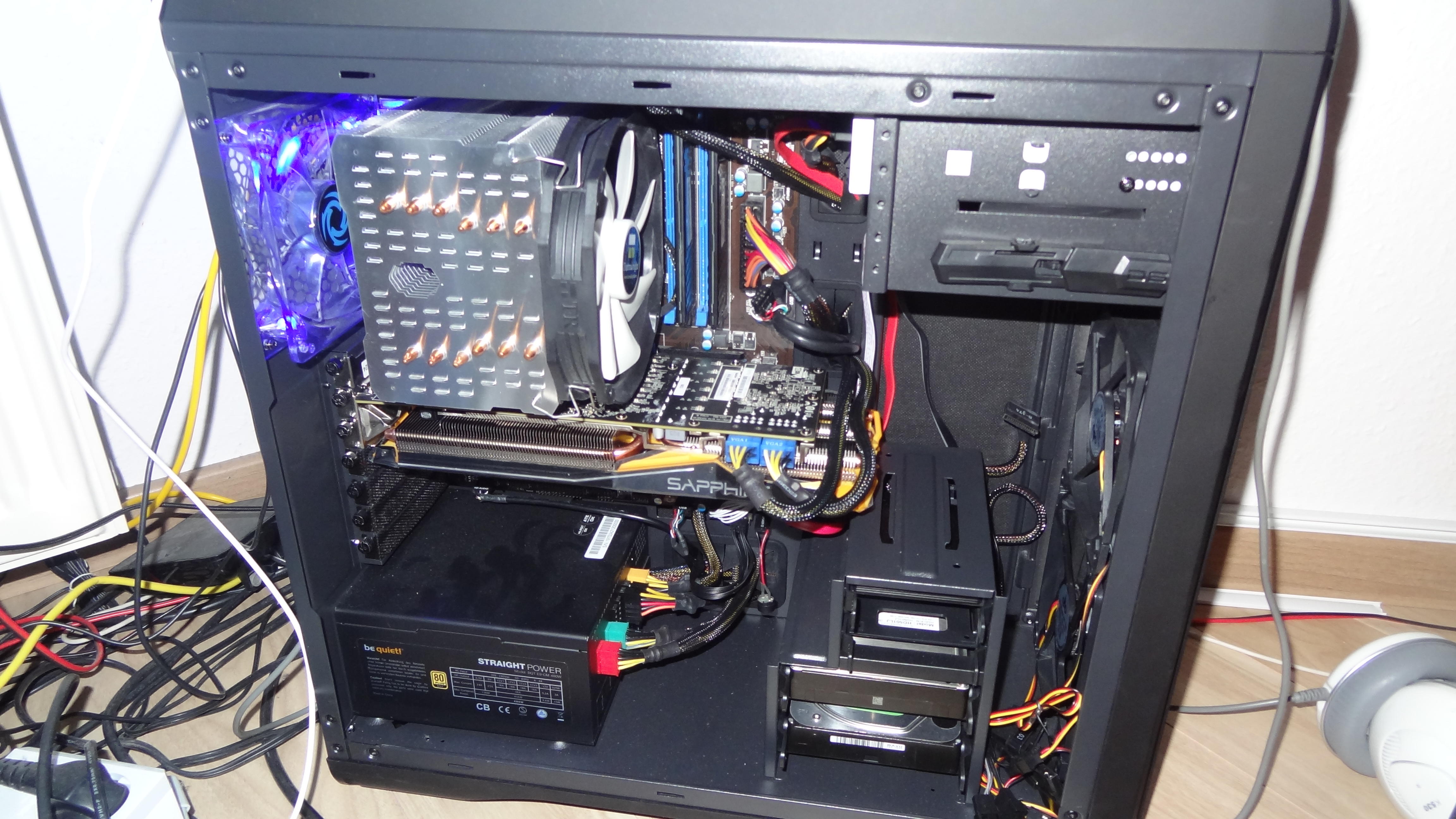

Vorne reinblasend, oben und hinten rausblasend. Lüfterrichtung wurde beachtet. Kabelmanagement ist. i.O., denke ich (Bild mit altem Lüfter). Deckel ist die luftdurchlässige Variante.
Wie gesagt, die Deckellüfter brigen nix- ob an / aus, wobei ich natürlich merke wie die Warme Luft nach oben gesaugt wird, sind aber halt zu laut. Der hintere Lüfter bläst da eindeutig mehr an heißer Luft raus

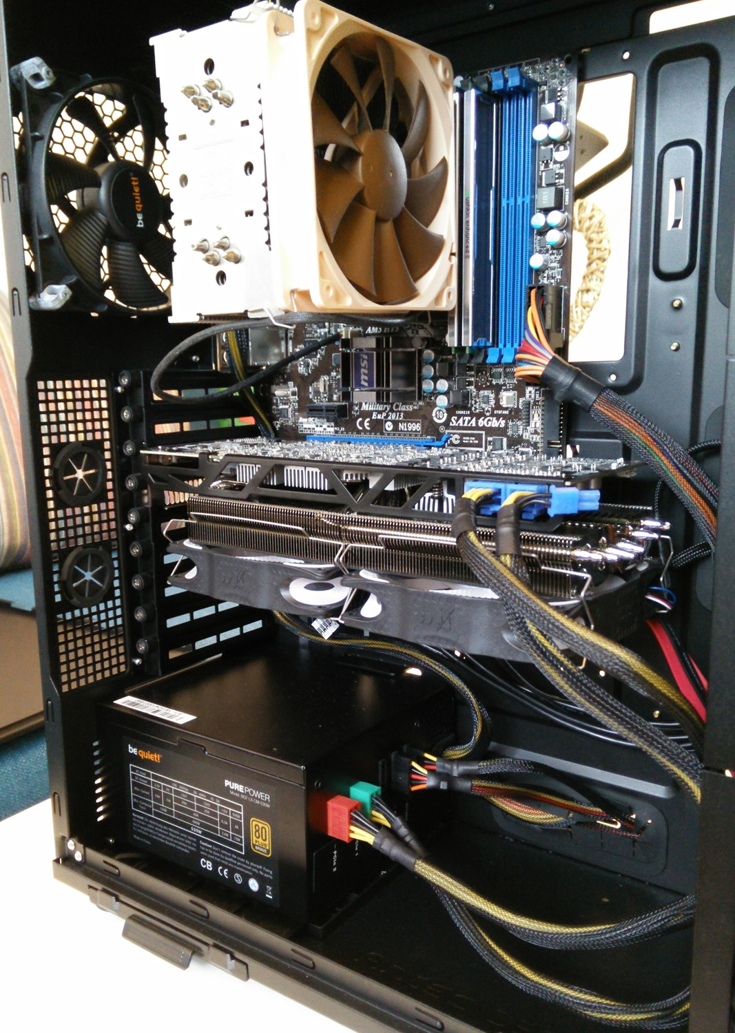

Also ich denke auch, dass dein Gehäuse hier nicht das gelbe vom Ei ist. Im Grunde reicht vorne 1-2 Lüfter (bestenfalls 140mm) und hinten ein 120mm oder 140mm je nach Gehäusebreite. Das Netzteil ist ja unten auch schon dafür da, die Luft teils direkt wieder rauszupusten. Ansonsten sollte der CPU Lüfter ebenfalls Richtung Rückwand pusten, damit der Heck-Lüfter die Abwärme gleich rauszieht.
Bei meinem Antec P380 habe ich in der Front einen 140mm Silent Wing 2 auf 5V drehen - der kühlt die HDDs und bringt etwas Luft rein. An der Rückwand ist ein 120mm Silent Wing 2 ebenfalls bei 5V am laufen. Der 120mm Noctua-CPU-Lüfter läuft auf ca. 750 U/min. und bläst die Abwärme nach hinten durch den Kühler zum Silent Wing.
Meine Temps bewegen sich dadurch im Idle zwischen 32° - 38° (CPU, HDDs, System). Die Graka liegt bei 43°
Unter Last mit den gleichen Drehzahlen liegen die Temps je nach Zimmertemperatur bei ca. 45° - 55°. Die Graka bei max 78° (VRMs)

Dei beiden oben machen ja auch nicht viel. ein Großteil der Luft geht durch den Macho und dann hinten raus.
Der Hintere der beiden macht nix und der fordere klaut dem Macho eher Luft als zu helfen.
Also wenn du nicht gerade die Overpowered-CPU drin hast, so würde ich sagen a) dein Gehäuse ist quasi leer, und b) die Lüfter vorne und Oben können raus und fertig. Habe zm Ähnliches Gehäuse und dümpel bei 35° mit meinem System rum. Idle etwa ~30°, Spiele bis zu 45°. Wobei im Idle nur das Netzteil brummt, sonst quasi lautlos.

Bei so was hilft häufig ausprobieren. Von dem Bild her kann ich mir vorstellen, dass der dicke CPU Kühler verhindert das die oberen Lüfter was bringen.
Ich könnte mir sogar vorstellen, dass es vielleicht sogar was bringt, den vorderen Deckellüfter, welcher ja vor dem CPU Kühler liegen sollte, bei niedriger Drehzahl in das Gehäuse pusten zu lassen um der CPU etwas mehr Frischluft zu gewähren. Das kann im Umkehrschluss aber zu höheren Temperaturen für die GPU führen. Wie gesagt musst du halt ein wenig ausprobieren. Am meisten würde dir wahrscheinlich brignen wenn durchs Seitenteil oder auch den Boden die Warme Luft der GPU abgesaugt würde oder ihr entsprechend kühle Luft von außen direkt zugeführt würde was dein Gehäuse aber wohl nicht per standard unterstützt.

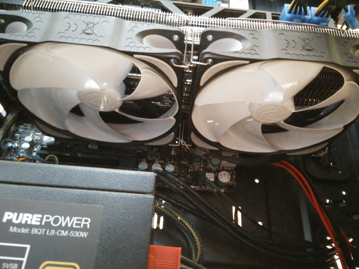

Die CPU und GPU-Temps haben ja nur sehr bedingt damit zu tun. Meine Systemtemp liegt im Idle bei 25-32°, je nach Jahreszeit und unter Spielelast bei 36-42°. Deine Grafikkarte ist ja eine Sapphire, also vermutlich 290 oder 390, die werden einfach heißer und erzeugen damit auch mehr Abwärme. Die CPU ist ein FX 8350 oder sowas? Für Intel erscheint mir das mit einem Macho schon ganz schön hoch. Mein Xeon ist beim spielen bei 52-54° mit dem 20€ Kühler.
Die oberen Lüfter sind wirklich sinnlos, der Macho liefert die warme Luft ja direkt auf den Hecklüfter.
