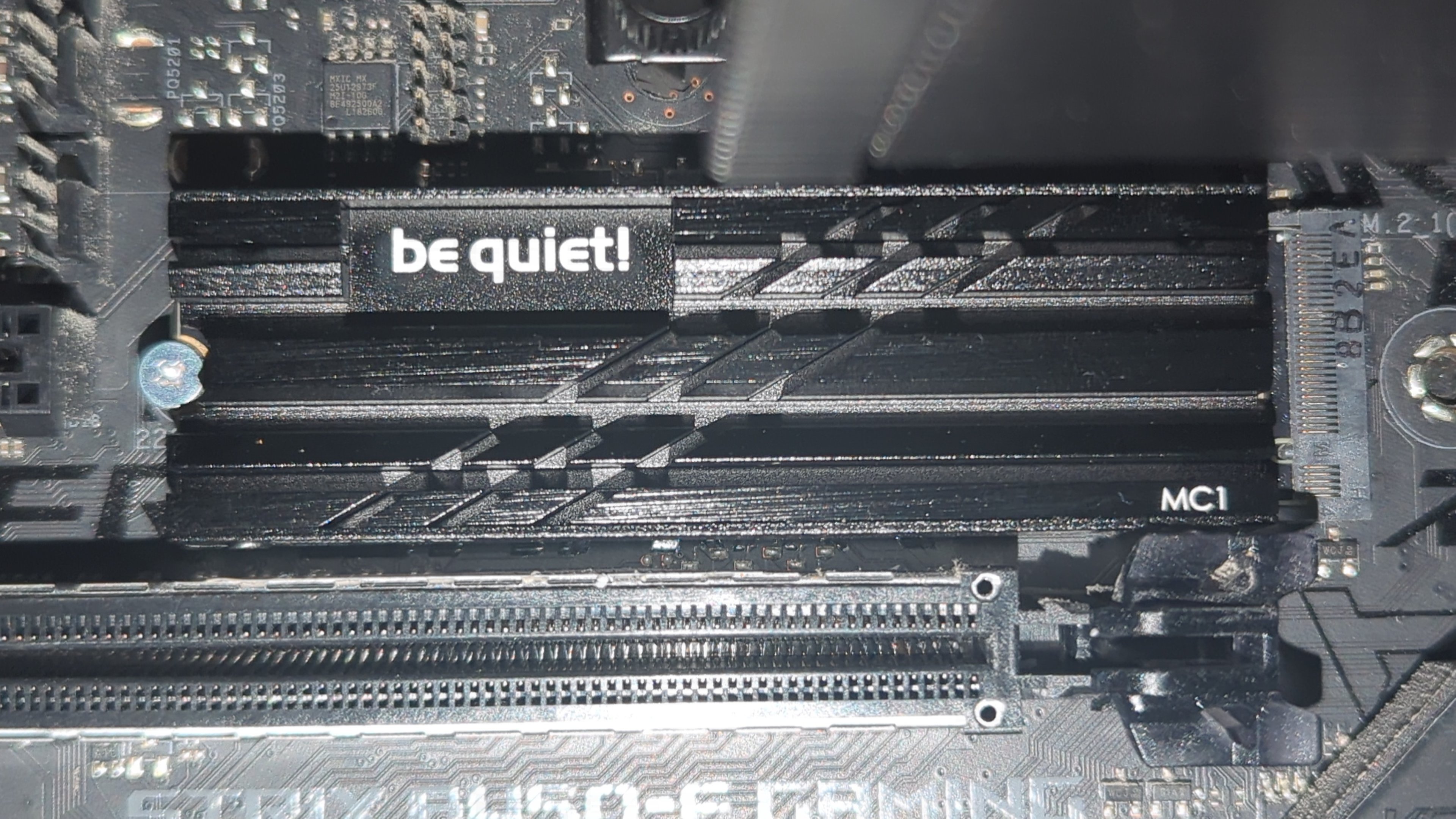

Die Schraube ist völlig Banane, das geht auch so
die M2 funktioniert, auch wenn man die nicht mal herunterdrückt, sehr unwahrscheinlich, dass das an der Schraube liegt
Die Schraube ist für die Funktion selbst nicht verantwortlich, das ist korrekt. Eine zu große Schraube kann aber irgendwo Kurzschlüsse verursachen oder sie eben zu weit vom Sockel verankern. Sieht jetzt zumindest deutlich weiter im Sockel aus als auf dem anderen Bild (kann aber auch täuschen).
coasterblog
Fleet Admiral
- Dez. 2008
- 20.115
Darauf würde ich nicht wetten wollen.maxi der II schrieb:die M2 funktioniert, auch wenn man die nicht mal herunterdrückt,
Das sind feine Kontakte und wenn da was nicht 100% sitzt kommt es zu Fehlern.

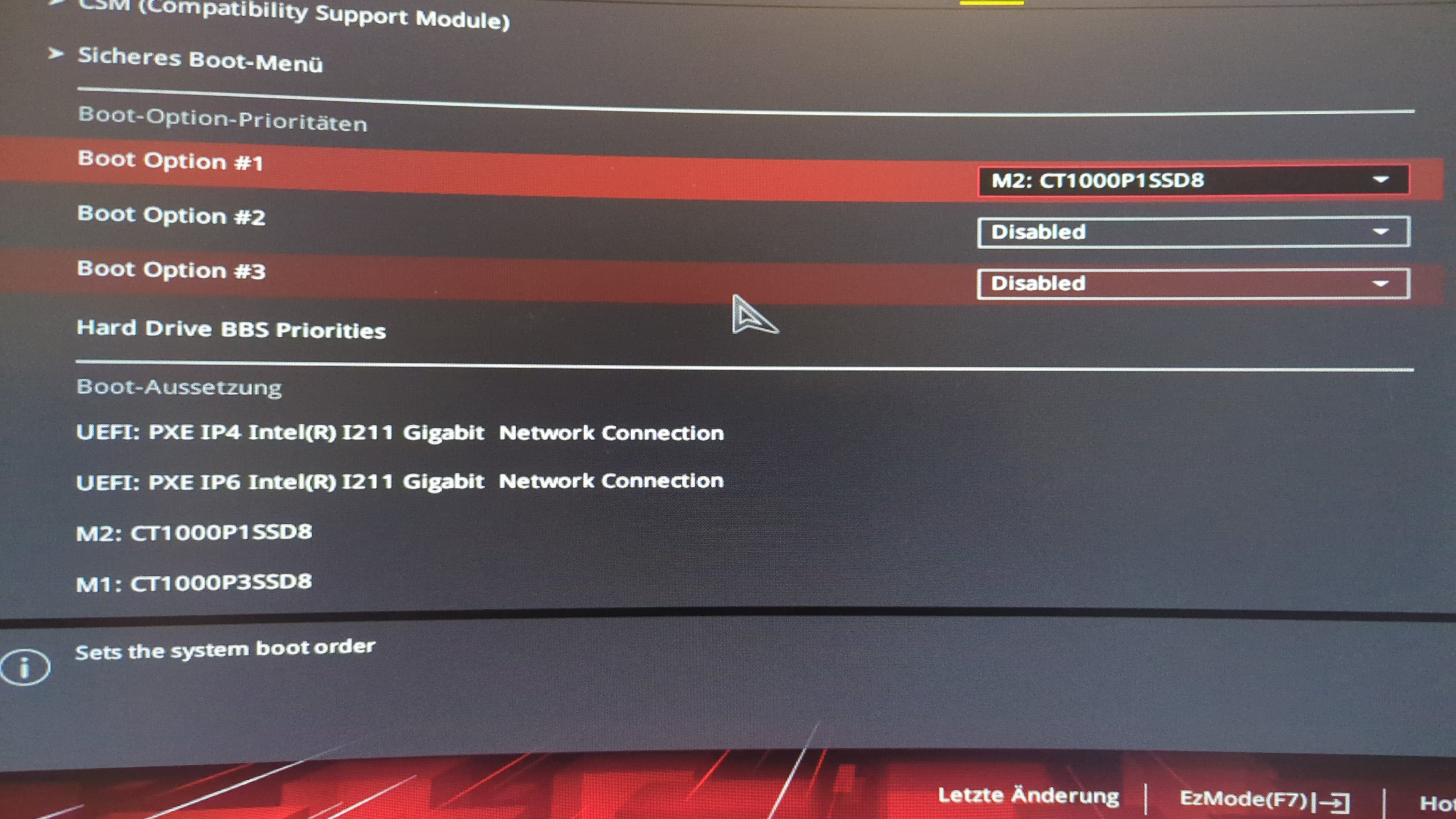

Als Bootmedium sollte in einem UEFI Bios sowieso nicht die SSD selbst eingestellt sein, sondern bei korrekter UEFI Installation der Eintrag "Windows Boot Loader". Du kannst ja mal ins BIOS starten und unter den Boot Optionen schauen was dort steht.
Grundsätzlich muss aber auch bei falsch ausgewählter SSD ein Bild kommen und irgendwas dastehen. Wenn die falsche gewählt wäre, würde auf dem Bildschirm meistens etwas stehen in der Art von inaccessible Boot Device oder direkt ins Bios starten.

Welche Einstellungen im BIOS soll ich fotografieren?
Warum auch immer waren die Boot Optionen 1 und 2 das WLAN und Bt Modul.
Das war vor der 2. M.2 nicht so.
Ich habe jetzt als 1. Boot Option die Windows SSD.
Wenn ich den Monitor ins Mainboard stecke ist das Bild weg.
