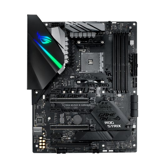

Das ist mein Mainboard: Asus rog B450 E.
In dem M.2 Slot unter der CPU ist die neue Crucial P3.
In dem PCI Slot darunter ist die GraKa.
In dem kleineren m.2 Slot ist das WLAN und Bt Modul von Intel.
Unter der Abdeckung unten rechts ist die ältere crucial p1.

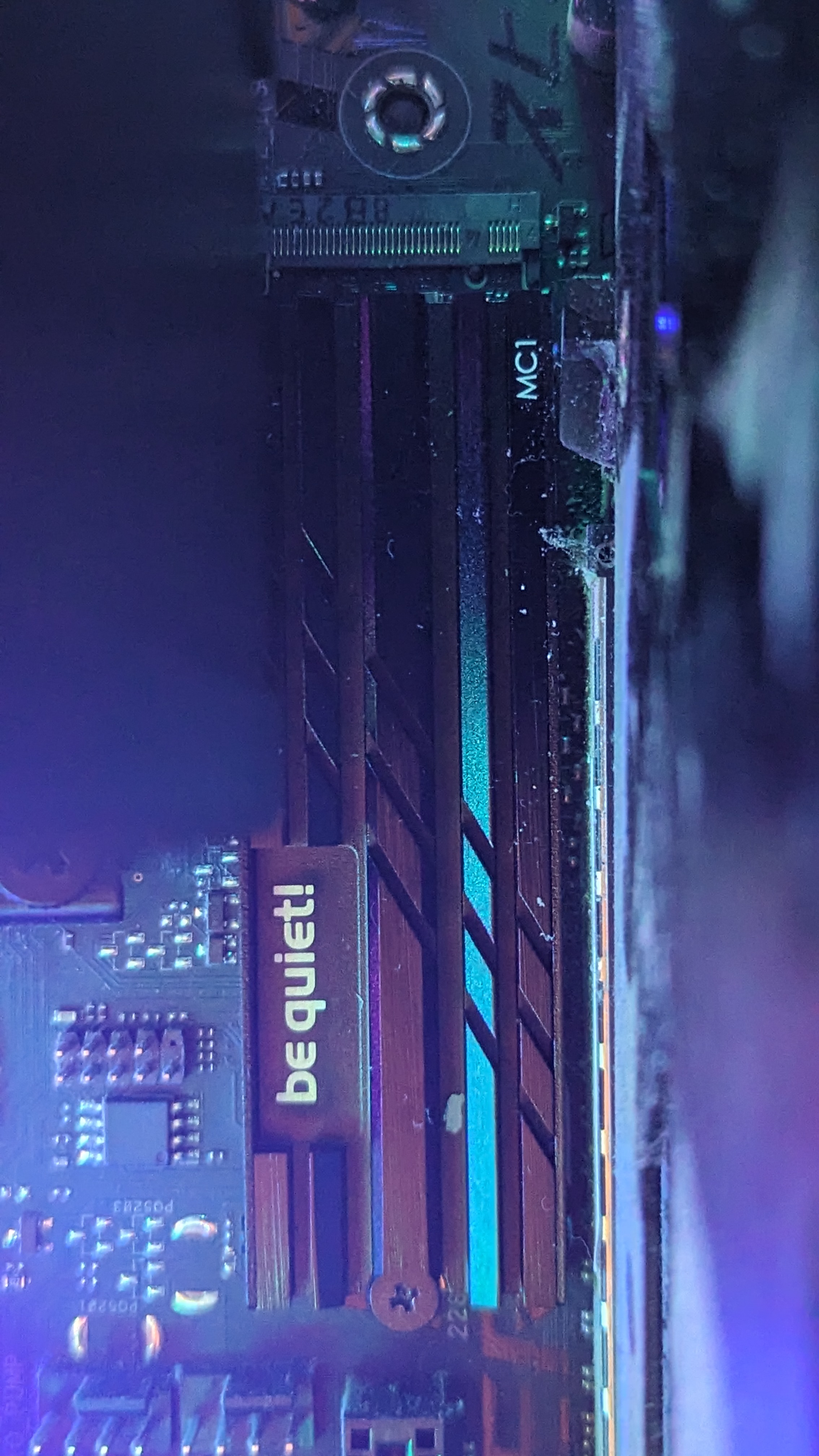

Ich hoffe man erkennt genug.
Ist die Art der Schraube relevant für die Funktion? Die Originalschraube hat nicht gepasst und deshalb musste ich eine andere verwenden.

Auf dem Bild sieht es so aus als wäre deine SSD wegen der nicht korrekten Installation nicht weit genug im m.2 Sockel.
