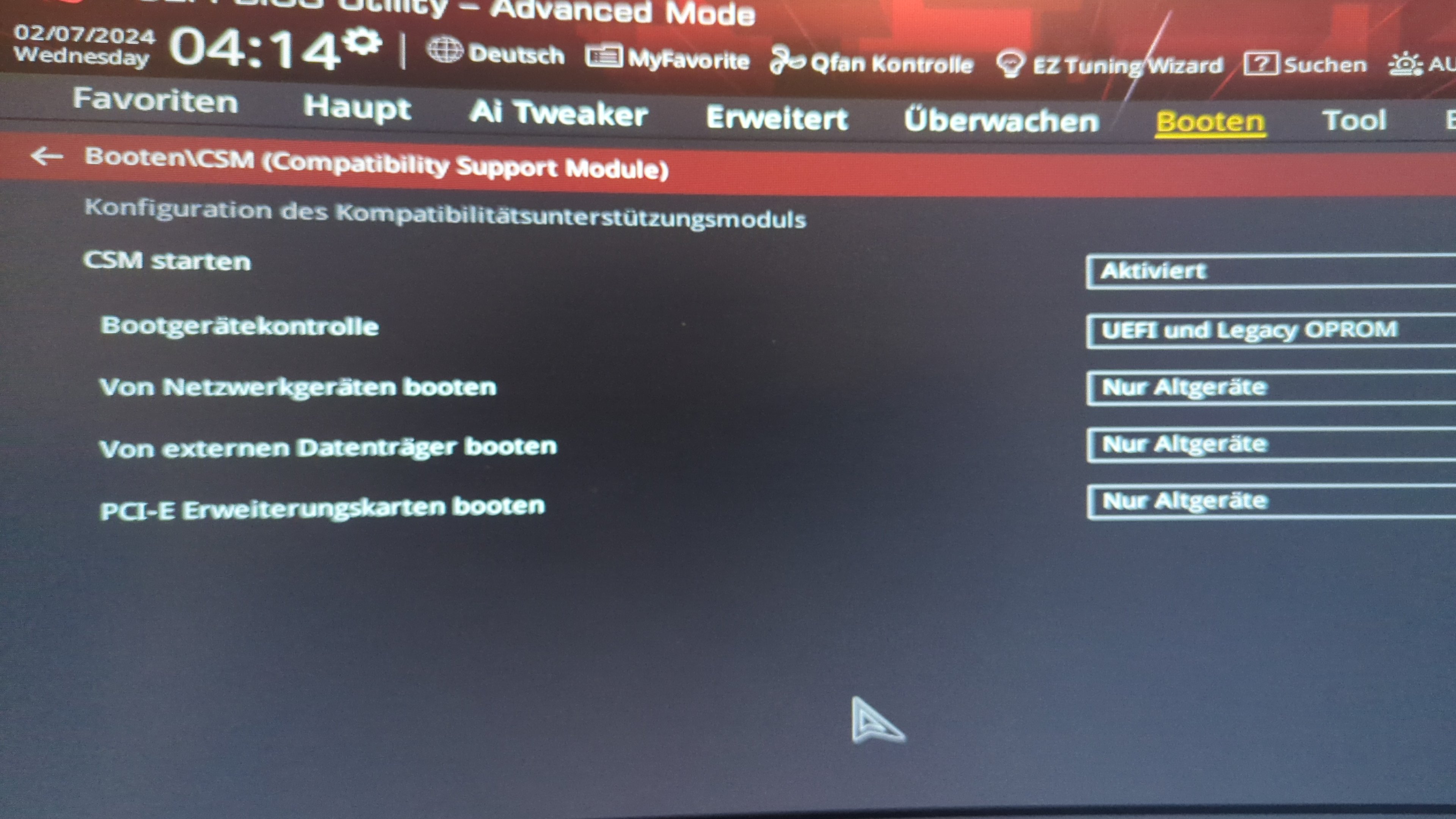

Und wichtig: bei dir wurde Windows nicht im UEFI Modus installiert, du musst im BIOS die CSM Funktion anschalten, neu starten und dann sollte sie wieder auftauchen.
Laut Handbuch findest du das unter den Boot Einstellungen.
Wo finde ich die Einstellung?

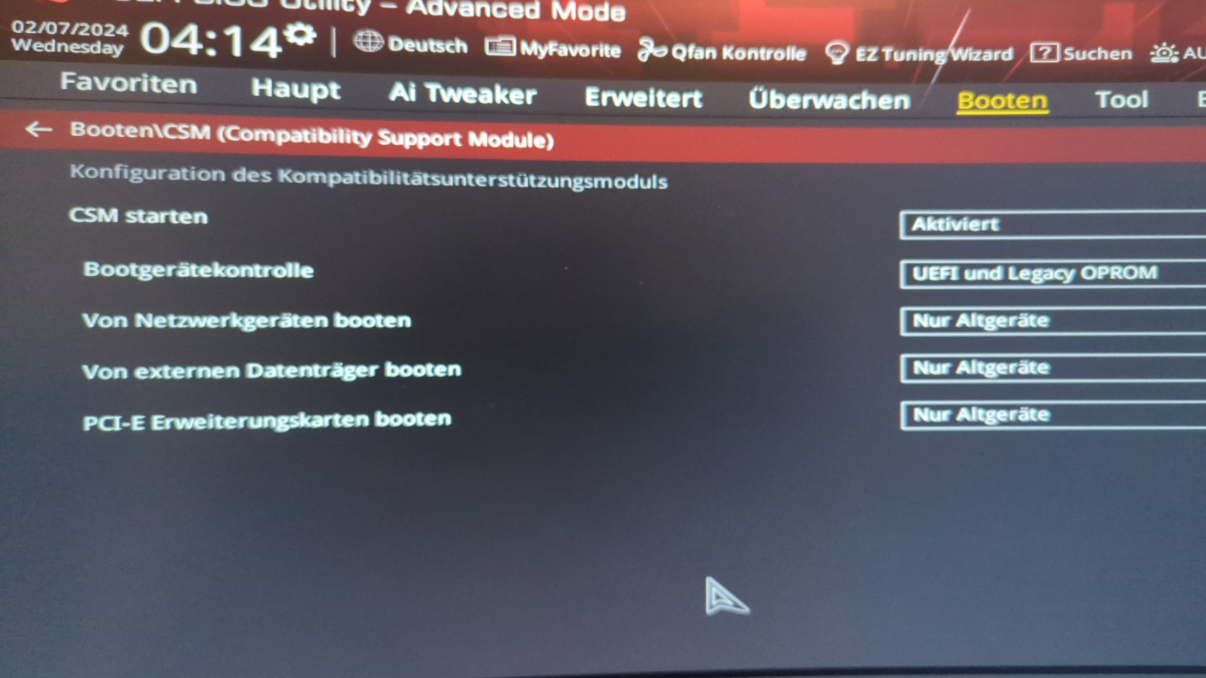

Soll CSM an oder aus sein?
In deinem Fall muss das zwingend an sein, sonst kann die SSD mit der Windows Installation nicht erkannt werden.

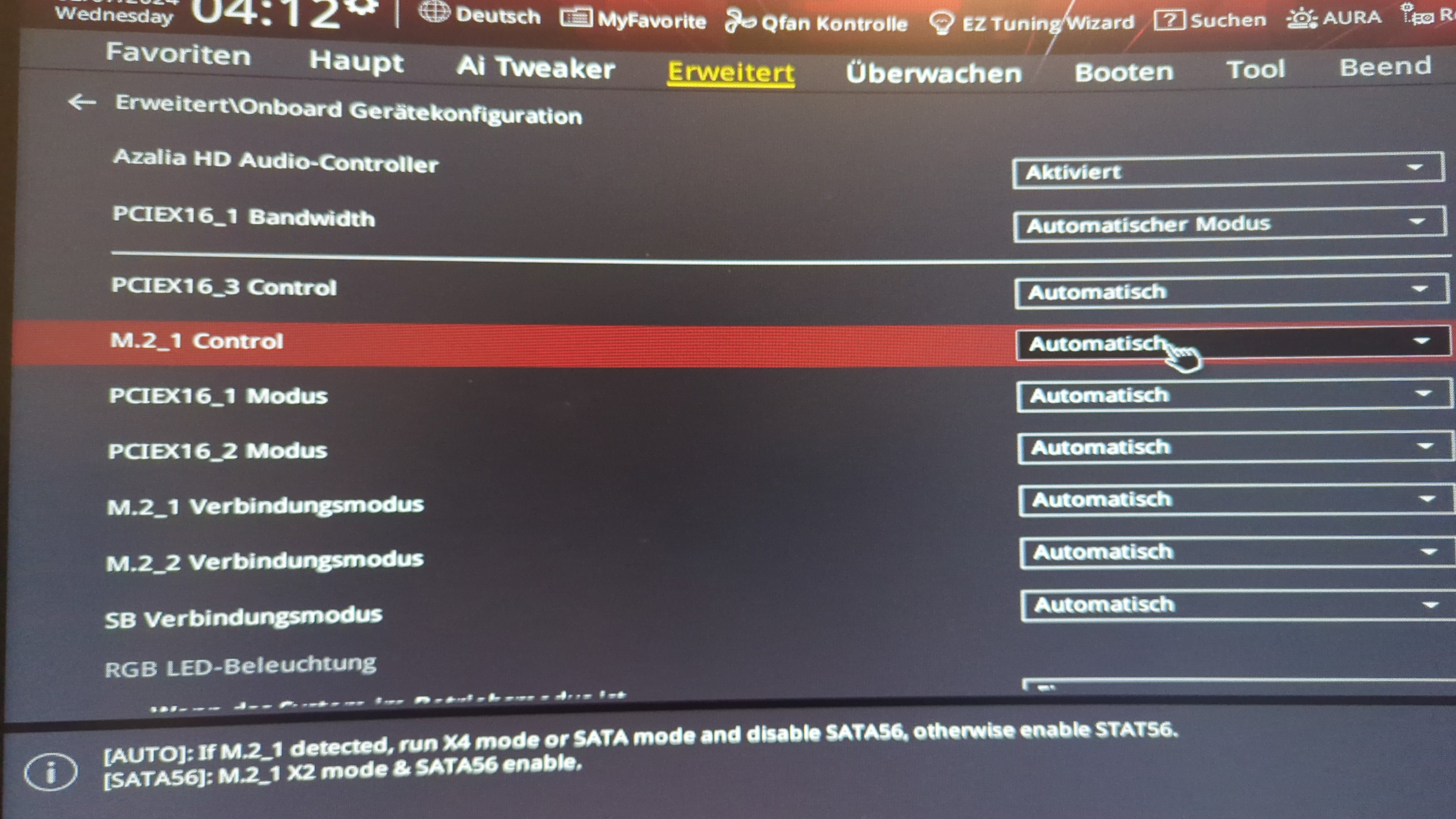

Im BIOS sind beide SSDs. Das Neustart Problem ist immer noch da und die SSD ist nicht migriert und dann nicht angeschlossen...

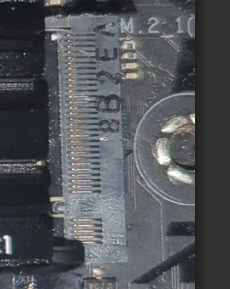

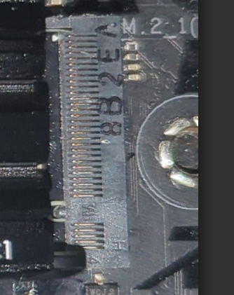

Ich würde an deiner Stelle auch mal schauen, ob das MB richtig ins Gehäuse installiert wurde.
Neben dem M2-Slot sieht man, dass eine Schraube fehlt.
Wichtig dabei, ob ein vorhandener Abstandshalter auch unter dem Befestigungsloch sitzt und nicht an einer anderen Stelle.
