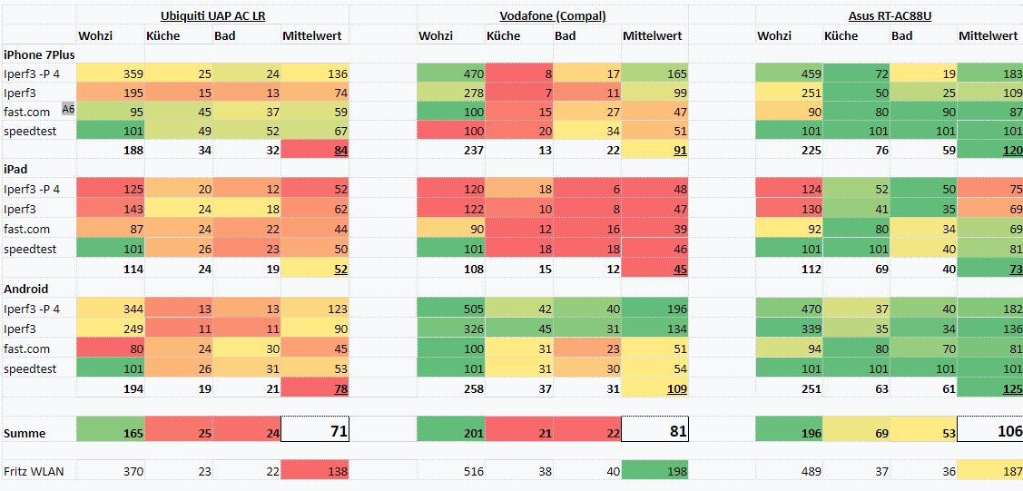

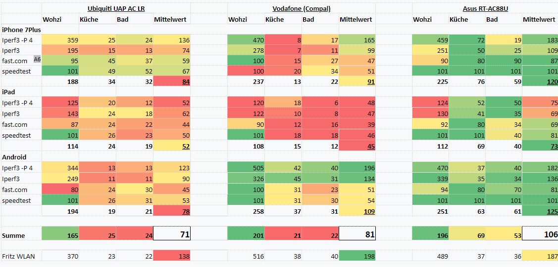

Ich hatte eine Fritzbox 7490, damit war ich unzufrieden, hab mir dann einen UAP AC LR geholt... der war ganz ordentlich, aber auch hier hatte das WLAN beim Multi-Room Musikhören hier und da mal Aussetzer, war aber sonst mega stabil (9 Clients). Je nachdem wie wichtig Dir Speed ist, kannst Du den UAP AC LR auch auf USA Einstellungen setzen, dann funkt er stärker auf 22 db, was in Deutschland aber verboten ist, allerdings geht dann nur noch das 2,4 Ghz Band... (bei mir zumindest). Der LR hat den Vorteil ein anderes Antennendesign zu haben, damit hört er recht gut (Olli Kahn würde also noch ein bisschen was von dem Mädchen verstehen). Das LR steht für Long Range-
Long story short: Wenn ich Du wäre, würde ich entweder bei der FB bleiben und mir einen Ubiquiti LR holen oder Pro (der hD kost einiges mehr, aber ist ein Beast). Wenn Dir dann UniFI gefällt und du Appetit bekommst, kannst immer noch das USG kaufen.... oder halt den Asus, der übrigens der Nachfolger zu meinem ist (den ich einfach nur gekauft hab weil er billig war, ich dacht auch immer das wäre Marketing und wollte es nur mal ausprobieren, war aber positiv überrascht)
Hier mal Vergleichwert ein meiner Wohnung:
Hier habe ich einen Thread dazu https://www.computerbase.de/forum/threads/ubiquiti-uap-ac-lr-vs-asus-rt-ac88u.1757216/
