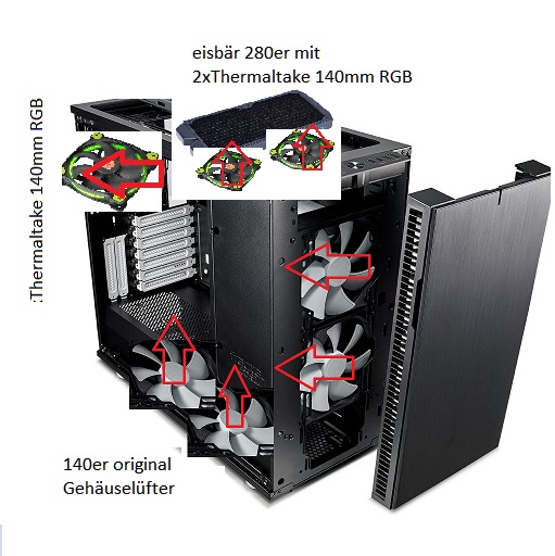

- Ich möchte diesmal auf jeden Fall eine Wasserkühlung, bin mir aber noch nicht ganz schlüssig welche... Mir gefiel es schon beim alten PC nicht so, dass mein zwar performanter jedoch auch sehr klobiger Luftkühler das Mainboard ziemlich belastet bzw. dass dieser soviel Platz wegnimmt (musste auf einen 4GB Riegel verzichten).
- Ich möchte den am Heck liegenden Fractal Design X2 GP-14 140x140x25mm umverlegen und unten im Fractal Gehäuse verbauen und daneben einen zusätzlich gekauften Fractal Design X2 GP-14 140x140x25mm Lüfter platzieren, so dass beide Lüfter die Luft nach oben drücken - dadurch ist im Heck platz für einen der drei Thermaltake Riing 14 LED RGB Lüfter. Die anderen beiden Thermaltake Riing sollen die Lüfter von der Wasserkühlung ersetzen (siehe Skizze)
- Den Prozessor möchte ich köpfen und versuchen auf 4.8GHz zu overclocken.
- Ich möchte mir die Option offen lassen irgendwann mal eine zweite Graka zu integrieren. Daher das Netzteil mit 850 Watt.
Was meint ihr dazu bzw. was würdet ihr anders machen? Eventuell irgendein Denkfehler von mir drin (z.B. mit den Gehäuselüftern)? Danke schon mal im voraus! :)

wozu die lüfter am boden?
huch sli discontinued?
Dachte, dass ich damit evtl die luftzirkulation verbessern kann? Da kenn ich mich nicht aus. Deshalb die Frage nach dem Denkfehler. Also sein lassen?
nickless: Welche Kühlung würde es bei dir werden?
Bezüglich anzahl Lüfter und welche Methode zum Belüften, findest du hier.

Ein 140er Lüfter mit 1000 Umdrehungen ist deutlich hörbar.
feidl74 schrieb:
ne wakü weil nen cpu kühler zu laut ist, aber dann 5 gehäuselüfter:D. ernsthaft?^^
Ähm ja. Wo habe ich denn geschrieben, dass ich eine Wakü kaufen will aufgrund von zu lauten CPU Kühlern (bzw. deren Lüftern)? Denkst du eine Wakü hat keine Lüfter bzw. die Pumpen sind lautlos oder wie?
@gred: danke. Ich lass dann die Bodenlüfter einfach weg.

ne wakü(bzw cpu aio) nimmt aus 2 praktischen gründen, übertakten oder damit es nicht zu laut wird. und ja hab mich verlesen, allerdings gibt es genug cpu kühler per luft, die eine flexible lüfterkonfig erlauben und man so, keine ram Slots behindert....
desweiteren heist viele lüfter nicht gleich kühles System;)

Dann spricht mMn nichts gegen die "AlphaCool Eisbär 280" AiO. Erweise dir aber selbst einen Gefallen und lass die original Lüfter an der "Eisbaer". Die sind mit Sicherheit besser, als die bunten "Thermaltake RGB" Lüfter.
